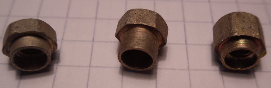

    Новичок Аватар для steeler1889
    20.09.2011
    г.Киев
    75
    По умолчанию Re: Конструируем корпус усилителя
    Остатки былой роскоши-резьбовые боночки на лист 1-3мм. с резьбой М4.(выпускались с резьбами М2.5-М6. анодирован и хромиров). На данный момент в продаже НЕТ и не предвидится. Только на поклон к револьверщикам или ЧПУшникам(но при усл.большой партии).+гальваникам.Нажмите на изображение для увеличения.

  5. #224
    22.06.2005
    4,343
    Просто к токарю достаточно. Мне нужно было для себя, я сам себе сотню наточил за несколько часов из латуни.

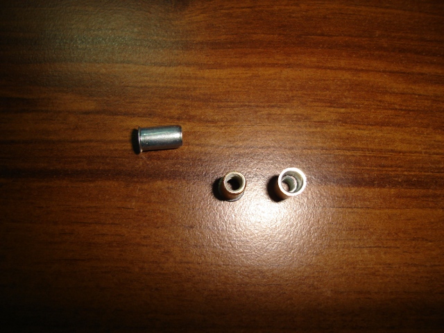

  10. #229
    18.06.2004
    Донецк
    2,026
    Цитата Сообщение от S_Grey Посмотреть сообщение
    Где?
    "Эпицентр" - сеть строймагов в Украине.
    Вот такая, как я понимаю, она распирается когда в неё болт вкручиваешь.

  13. #232
    13,188
    Эта резьбовая заклепка хороша для автоматической установки, но плоха для нас.
    Она не может быть заподлицо, а те что сфотал steeler1889 - могут. И это самое главное отличие.
    Относительно резьбовых втулок(бонок)-вместо шестигранника используем кругляк нужного Ф. Только со стороны выточки под расклепку с торца.делаем рифление для надежной фиксации при установке. Относит латуни-везет же людям!Нажмите на изображение для увеличения.

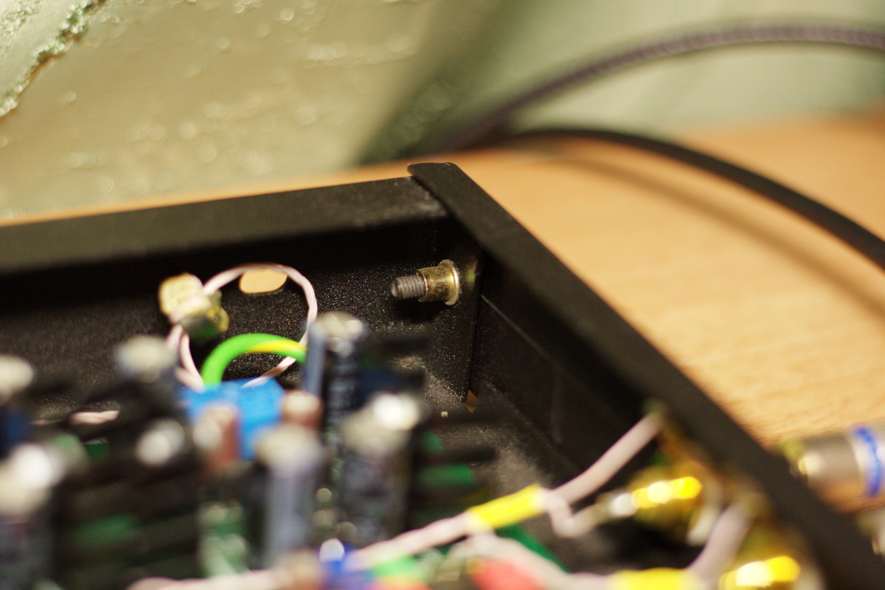

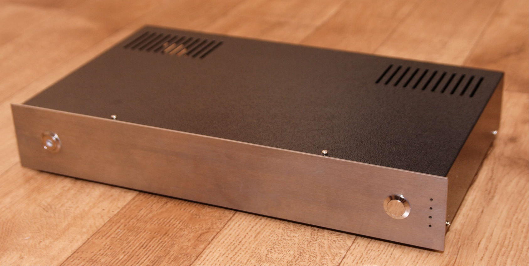

  21. #240
    Частый гость Аватар для AndreyA
    15.06.2011
    Омск
    156
    Есть ещё такой вариант. Передняя панель шлифованная нержавейка 3мм. На мой взгляд смотрится интересней чем крашенный алюминий. На фото как раз видны бонки. Из за них зазор есть, но если специально снизу под корпус не заглядывать, в глаза не бросается. Вот только думаю, что надо сделать винты в потай и использовать черненные.
