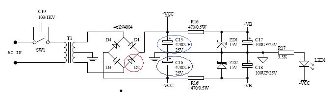

    По умолчанию Microlab SOLO 2MK (непрекращающийся громкий гул)
    Один раз пришёл с работы и услышал непрерывный гул из колонок Microlab SOLO-2. Сколько времени он продолжался неизвестно.
    При внешнем осмотре платы обнаружил что вздулся конденсатор C15. Перепаял конденсаторы C15, C16 на аналогичные. Теперь при включении перегревается диод D2 и он при включении самостоятельно выпаивается из платы. Гул также продолжается.
    В чём может быть проблема? Что ещё можно посмотреть? Возможно ли где-нибудь купить готовую плату и заменить целиком?
    В электронике увы не силён. Спасибо.

    Поменяй диод и все будет хорошо. Заодно остальные прозвони. Я несколько свенов так лечил и пару микролабов.

    Да, один из четырёх диодов похоже умер, странно вообще что трансформатор уцелел

    Странно, что только один. hmmr, замени диодики хотя бы на 1N5401- всё-таки хоть на 3 А. А лучше если бы... ну, про "лучше" - не про этот усилок.

    Cкорее всего Д1 коротнул, трансик слабый поэтому дальше ничего не летит (если подождать то С15 снова вспухнет )

    Вообщем заменил D1-D4 на 1N5401 и звук появился. Когда отпаивал старые, два диода (D1, D4 вроде) развалились на части хотя выглядели на плате нормально.

    При чём здесь помойка. Глупость производителя в том, что он в схеме БП заряжает конденсаторы по 4700uF через 1-амперные диоды.

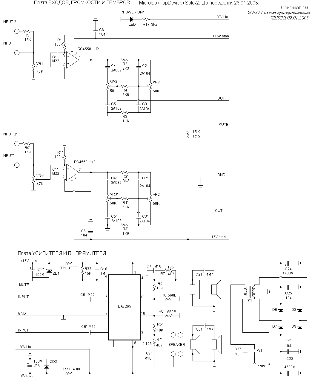

    Блок питания здесь ни при чём. Скорее всего, когда ты ремонтировал "колонку с усилителем", нарушил где-то пайку. Хотя, вполне возможно, что и 7265 ёкнула.
    Схемка может быть поможет http://sambuca2004.narod.ru/file/solo2_before.gif
