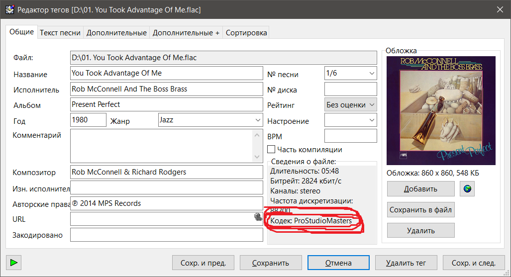

    Сегодня столкнулся с такой проблемой, есть рип во флаке Rob McConnell And The Boss Brass, 88/24, аплеер на любом треке вываливается с ошибкой, а другие плееры играют без проблем.
    Первый трек тут:
    https://disk.yandex.ru/d/dAWymb5fvxeC8g
    ps
    Не играет если выбран модуль вывода асио, или васпи, в стандарте, или EXTRAS WAVEOUT играет нормально.

  6. #6625
    По умолчанию Re: Album Player (APlayer)
    Наверное дело в этом Нажмите на изображение для увеличения.
    ---------- Сообщение добавлено 11:45 ---------- Предыдущее сообщение было 11:35 ----------
    Переупакуйте его и должен заиграть
    Да, вероятно в этом дело.

  8. #6627
    Завсегдатай Аватар для Igor_A
    21.05.2010
    2,290
    Когда один выход играет, а другой нет, это не может быть связано с кодеком.
    Плеер воспроизводит файл по ссылке выше и через ASIO, и через WASAPI.
    Проблема, скорее, связана с конкретным драйвером. В частности для WASAPI может требоваться включить преобразование из 24 битов в 32.
