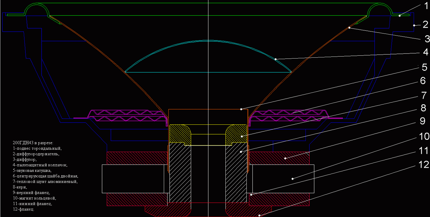

    Для начала, вот разрез динамика и названия его деталей.
    Кольцевой постоянный магнит создаёт в зазоре магнитной цепи магнитное поле с магнитной индукцией В,чем она выше тем выше КПД динамика.
    Есть даже такое соотношение B*L которое так и называется БЭЭЛЬ , где B-индукция магнитного поля в зазоре,L-длинна провода находящегося в зазоре магнитной цепи,всё что за пределами магнитного зазара в L не входит(электромагнитное поле создаваемое этим участком провода звуковой катушки не взаимодействует с магнитным полем создаваемого постоянным магнитом в магнитном зазоре магнитной цепи).

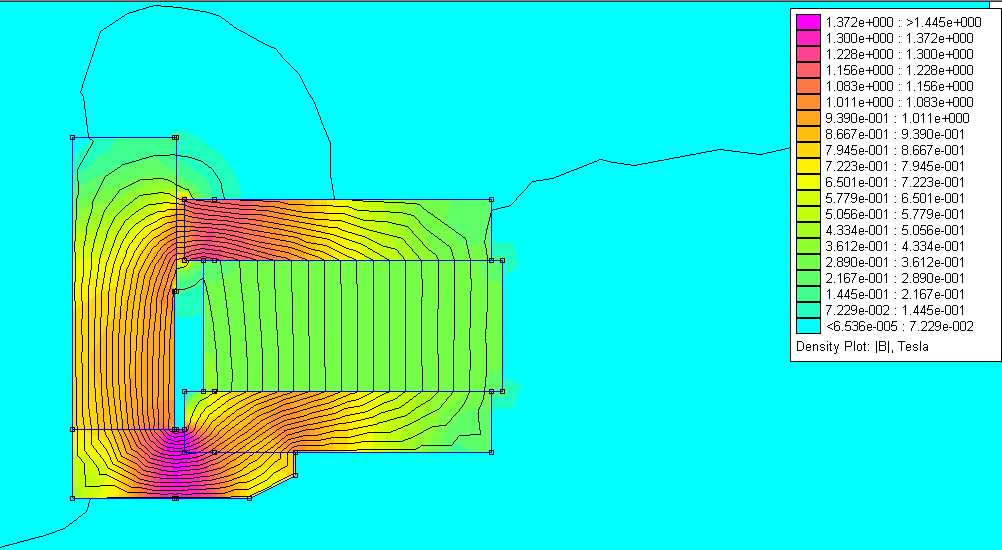

    И вот сама магнитная цепь

    (Berkut)
    Я как вижу из твоего рисунка, то индукция принимает максимальное значение но только в верхнем и нижнем фланце. Fenyx пытался обьяснить, но я все равно не понял как поля между собой взаимосвязаны.
    Да, правильно, в местах концентрации силовых линий магнитного поля индукция максимальна.Но нас интересует лишь индукция в зазоре,которая конечно в свою очередь зависит от индукции на пути к этому зазору.Тут вот и начинается головная боль для разработчиков:ЦЕНА-МАССА-ИНДУКЦИЯ В ЗАЗОРЕ
    индукцию в зазоре хочется побольше, цену и массу соответственно поменьше.

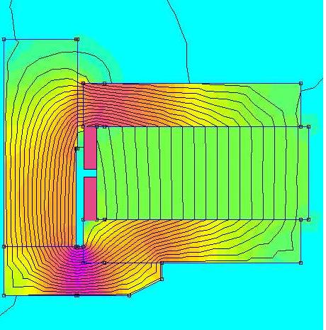

    30.10.2005
    Одесса
    114
    По умолчанию Re: В чем сущность размера магнита и работа динамика
    А если фланцы соединить со стороны зазора, индукция в зазоре должна выравнятся в независимоти от стыков. Даст ли это какой то результат.

    30.10.2005
    Одесса
    114
    Я ничего особеного не предлогаю, просто хочу сказать если приблизить растояние фланцев между собой не изменяя толщину и размер магнита, к чему это приведет. Такое осушение оказывается в форуме что ты единственый инженер с Ноэма.

    Завсегдатай Аватар для Fenyx
    21.12.2004
    г.Саратов
    1,977
    что это было? А по русски то же самое нельзя?
    Как вообще можно приблизить фланцы друг к другу, если размер магнита не меньять? Если имеется в виду расстояние между керном и верхним фланцем, то это рабочий зазор - в нем катушка и его ширина ограничена толщиной катушки и необходимыми зазорами, т.к. катушка движется и может слегка смещаться от оси и задевать. Чтобы этого не случилось нужно иметь запас. Проще говоря рабочий зазор - величина заданная по ТУ, а параметры остальной части магнитной системы надо оптимизировать!
