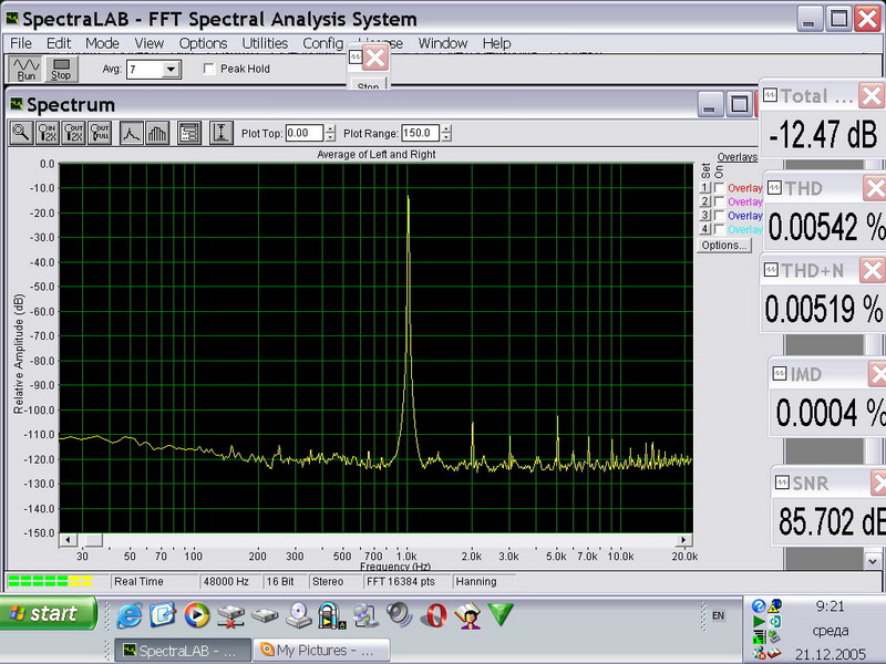

    По умолчанию Re: Замена ОУ на звуковой карте Audigy2
    Вот картинка после замены 4558 на 4580
ID:	6636   Нажмите на изображение для увеличения.
