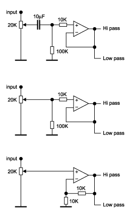

    Задумка такая: в корпусе от усилителя "Электроника-20" разместить активный кроссовер, селектор входов и регулятор громкости.
    Кроссовер спаял двухполосный по этой схеме:
    http://sound.westhost.com/project09.htm
    Выходной буфер делать не стал (для фильтра 4-го порядка не нужна инверсия фазы НЧ полосы, а для согласования уровня НЧ и СЧ/ВЧ есть регуляторы громкости на усилителях).
    В общем, все получилось, фильтр работает.
    Но проблема с регулятором громкости.
    Я его поставил перед фильтром (переменник 2х20К).
    При уменьшении громкости пропадают НЧ.
    Как переделать входной буфер, чтобы этой фильтрации НЧ не было?
    Делать для РГ выходной буфер желания нет, т.к. потребуется счетверенный резистор.
    Пробовал варианты на картинке ниже, но это все наугад (нижний вариант - по схеме выходного буфера, приведенной на том же сайте) и проблемы не решает.
    Помогите!

    По умолчанию Re: Регулятор громкости срезает НЧ. В чем ошибка?
    Ничего пропадать не должно.
    Проверь номиналы входного разделительного конденсатора и входного сопротивления 100к на землю.
    to Semigor:
    Входное сопротивление точно 100К. Разделительный конденсатор на оригинальной схеме 1 мкФ. Я подумал, что он с переменным резистором образует пассивный фильтр ВЧ, и увеличил до 10 мкФ. Сегодня проверю, поставлю 1 мкФ.
    to Black_Diamond_12:
    В данном случае АЧХ мерять не надо. Это не тонкости какие-нибудь, а на слух заметно. На средней громкости НЧ начинают исчезать, на малой их вообще нет. Тонокомпенсация здесь не поможет, да и без нее должен быть способ решения проблемы, только я его пока не знаю
    21.01.2004
    Ижевск
    68
    3,734
    2Shamantsov
    Разделительный конденсатор 1мкф и входное сопротивление 100кОм дают частоту среза 1,6Гц, а при 10мкф соответственно 0,16Гц.
    Если с номиналами все в порядке, эффект пропадания нижних частот может быть при высокочастотном возбуждении схемы.
    Осциллографа нет, чтобы проверить. А причина возбуждения в чем может быть? Питание хоть и не стабилизированное, но раздельное на каждый канал и кроме платы кроссовера в корпусе больше нет ни одного потребителя. Транс тороидальный. Кроме емкостей после выпрямителей, прямо на плате стоят еще электролиты по 1000 мкФ в плечо. На ногах питания микросхем - керамика по 10 нФ. Собрано все на макетной плате (много проводков-перемычек).
    С чего начинать искать причину возбуждения?
    21.01.2004
    Ижевск
    68
    3,734
    Причина возбуждения может быть в неудачной разводке.
    Начать надо с поиска земляных петель и паразитных обратных связей.
    Но без осцила найти будет трудно, особенно, если причина не в возбуждении
    ОУ TL072
    Проверил разводку земель, петель не обнаружил. Входной буфер снова перепаял по оригинальной схеме. Ничего не изменилось.
    Если регулятор громкости повернуть в крайнее положение (когда звука не должно быть вообще), то полностью исчезают НЧ, а СЧ/ВЧ продолжают звучать на средней громкости.
    Плату разводил не задумываясь, как надо это делать правильно. Схема показалась простой, не ждал сюрпризов.
    Посмотрите, пожалуйста, разводку платы (архив 132 Кб), может есть явные ошибки, которые я по незнанию не замечаю.
    2Shamantsov
    Послушай, а ты регулятор громкости правильно включил? Проверь.
    Еще, замкни проводом вывод входного конденсатора на землю. Звук пропадает?
    2Semigor
    Сегодня проверю.
    Регулятор с шестью выводами в один ряд для монтажа на плату.
    Я его с тестером долго изучал. Странная какая-то получилась распиновка.
    Но зато у него очень хорошая сопряженность характеристик по каналам
    24.05.2004
    Томск
    Semigor, точно дело было в неправильно подключенном регуляторе. Теперь все работает. Спасибо!
