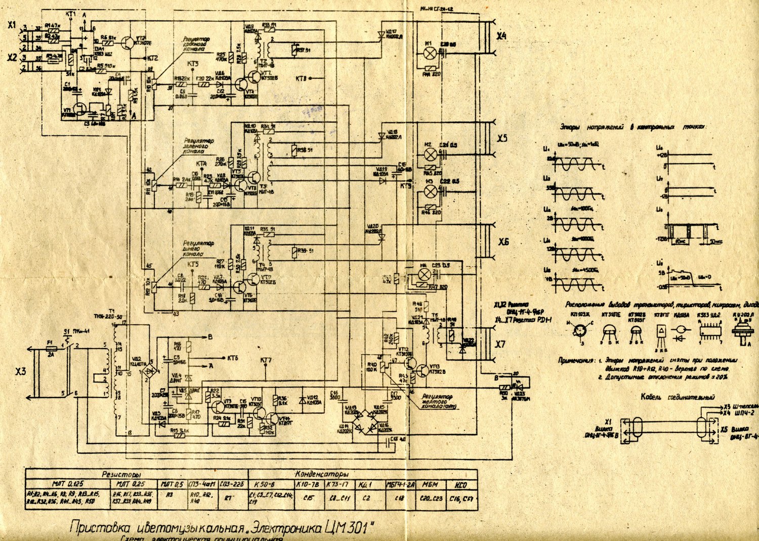

    отдали приставку цветомузыкальную Электроника ЦМ-301 за ненадобностью. неисправность в ней такая. канал синего и красного цвета работает нормально.Канал желтого цвета не горит а канал зеленого цвета горит постоянно и не реагирует на вращение ручек чувствительности канала. Может кто сталкивался с этой проблемой или приходилось ремонтировать. может кто подскажет на форуме где чего копнуть.схему прилагаю Нажмите на изображение для увеличения.

    По умолчанию Re: Помощь в ремонте цветомузыкальной приставки Электроника ЦМ 301
    Для начала попробуйте сменить тирристоры - особенно для того канала который горит постоянно. Для канала что "молчит" возможно потребуется замена транзисторов, и вероятно проверка трансформатора перед тиристором.
    В мосту вылетело плечо КД202 заменил.теперь при вытаскивании вилки синего канала появляется желтый цвет горит постоянно.на регулировку не реагирует. зеленый работает и мигает.
    Проверил транзисторы в неисправных каналах с выпайкой их и катушки -целы.заменил электролиты все.эффект неисправности изменился. выдергиваю вилку зеленого канала начинает работать желтый и регулируется его яркость переменным R.возвращаю все назад.все тоже самое. что еще посмотреть и чего замерить
    Желтый канал(фоновый канал)завязан с зеленым,при закрытии будем так говорить зеленого тиристора,открывается желтый.Еще важный момент в цветомузыке,это мощность ламп,в основных каналах можно ставить лампочки 75Вт(все 3 должны быть одинаковы по мощности),а в дополнительном (фоновом) только на 50%
    меньшей мощности,иначе будет именно вот такая проблема.
    с лампами да переставил на 60 ВТ. но где то сидит эта заноза.пока ни чего не изменилось.продолжаю дальше.как найду отпишу
    ты бы проверил тиристоры на пробой. И посмотрел транзистор VT2,
    VT2-проверил -рабочий и даже заменил на новый.тиристоры из рабочих красного и синего канала впаял в зеленый и желтый а те на оборот.так же все осталось.но есть разброс по внутреннему R ключ-катод у тиристоров у одних 90 ом у других 300 -800 ом-может ли это влиять на открывание тиристора.канал Зеленый проверил полностью и транс и транзисторы.переменый R тоже в норме/ подстроечный R регулирует нормально. так что при включении сразу загорается зеленый.Были пробиты по схеме VD14 VD16.но что еще могло зацепить. попробовать заменить C16 C17 и С18 по схеме они сетевые. может они дают какую то наводку.короче как у Высоцкого / все мозга разбил на части,все извилины заплел/конечно я бы выкинул ее но вот уж нет
    Такой разброс - это при измерениях тестером 9В , что будет , есть на них пойдёт сеть ... Вот так дохнут они и от "хранения" - которые КУ , 2У - получше гораздо будут . Проверить можно батарейкой типа "крона" - как они открываются и закрываются .
    КОРОЧЕ ВСЕ ВЫКИНУЛ ПОСТАВИЛ НОВЫЕ И ПРИ ОСМОТРЕ НАШЕЛ ЕЩЕ ЧТО НЕТ ПЕРЕМЫЧКИ.ТЕПЕРЬ ВСЕ РАБОТАЕТ. СПАСИБО ЗА ПОМОЩЬ И ТЕРЬПЕНИЕ
