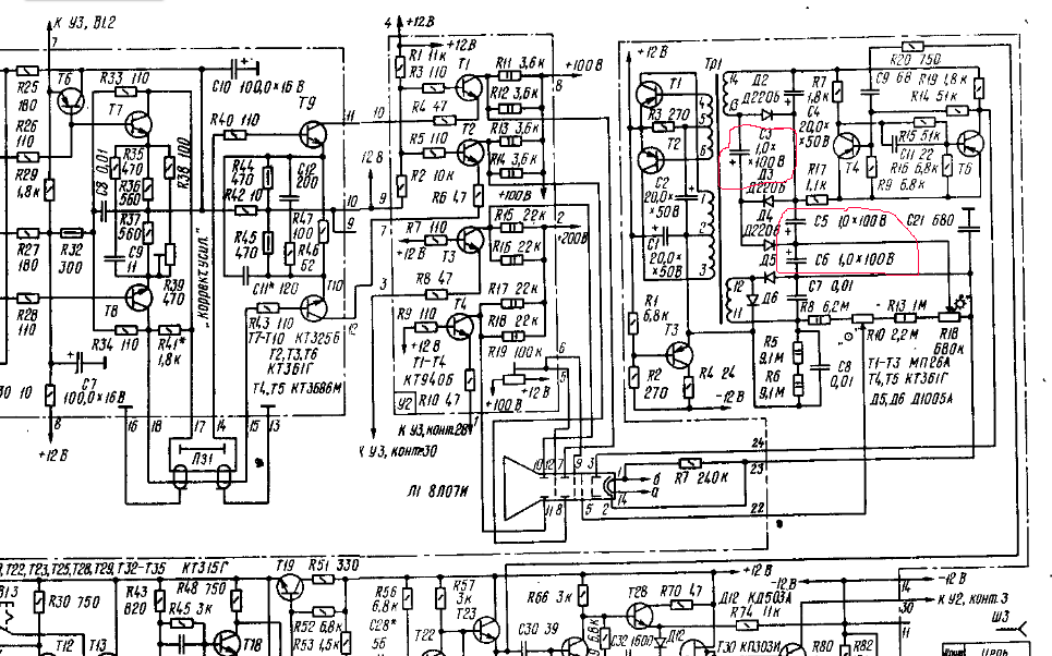

    Доброго дня всем.
    Забрал обещанный осциллограф. При первом включении изображение на экране появилось только через 7-8 минут. И появилась только точка. Не разворачивал сигнал по времени. Поменял около половины электролитов, номиналы которые были в наличии. Заработал, только валит задний фронт прямоугольного сигнала калибровки ( вот так _| \_ ) не подскажете почему?
    Во вложении часть схемы, красным выделены конденсаторы 1 мкФ*100 В. Не могу таких найти в магазинах и у меня есть только 1 мкФ*50 В. Может быть можно их заменить на 4,7 мкФ?
    Они стоят в умножителе напряжения. Скорее всего 4.7 пойдет, только вряд ли поможет с завалом фронта.
    Странно, в Оренбурге и нет? А на 160в или 250в в продаже тоже нет? С запасом лучшее будет.
    нашел, в магазинчике рядом с домом, даже аксиальный на 1000 мкФ купил
    кстати разъем кабеля пробника оказался 5 штырьковый DIN или как там его (как в советской аппаратуре) читал что нужно его поменять, или не обязательно? Кабель 1:1 тоже есть , только раздолбанный
    все, работает - победил я его, в завале заднего фронта был виновен высохший на ноль электролит 20 мкФ
