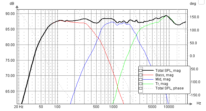

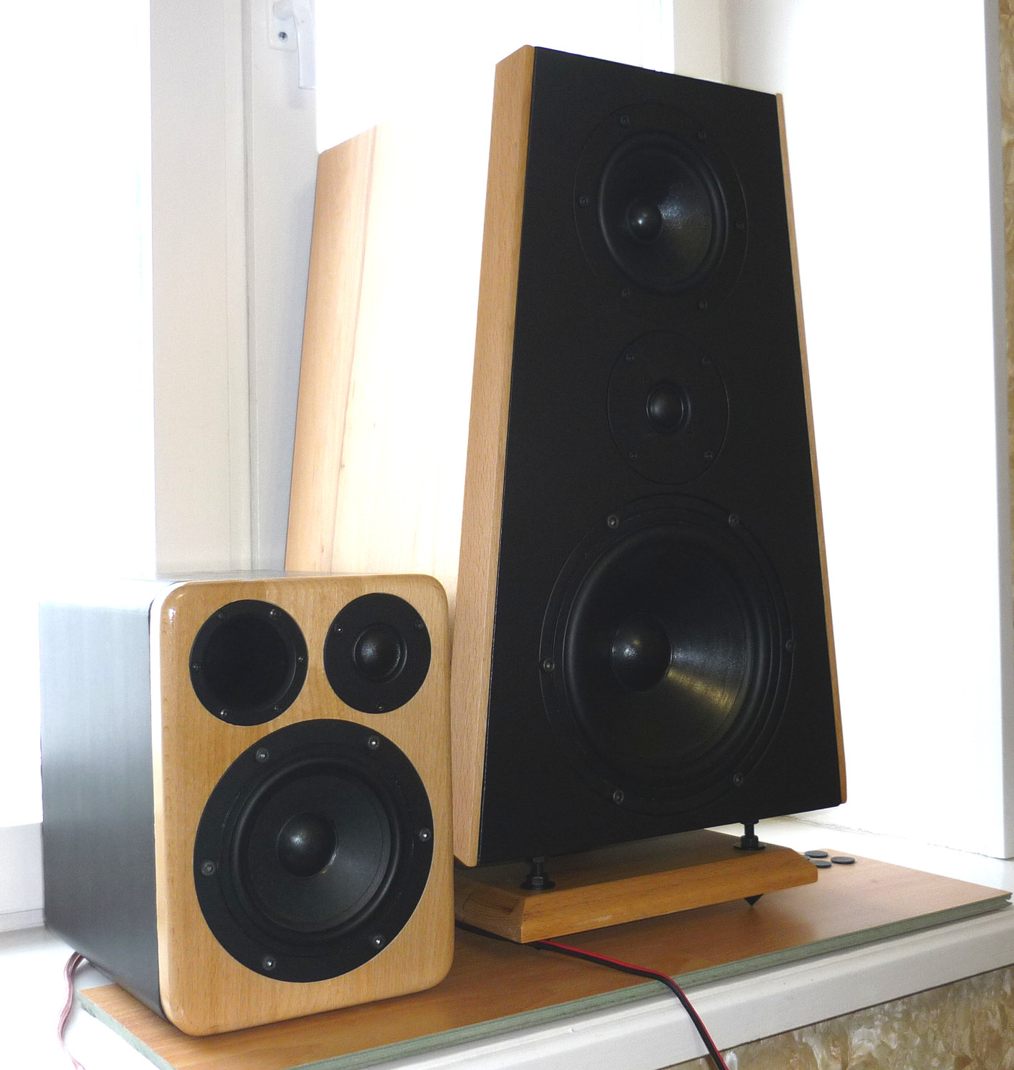

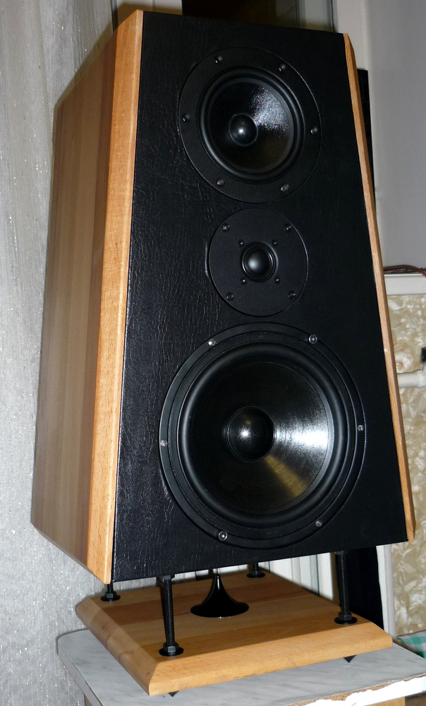

    Трехполосной полочный проект. 5**+1**+8** в 25 литрах, ФИ в подставочку. 50 кг/пара. 88 Дб чуйки.

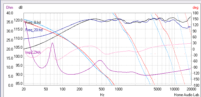

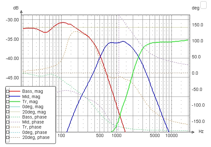

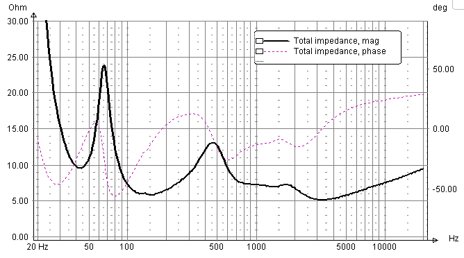

    Фильтр и схема

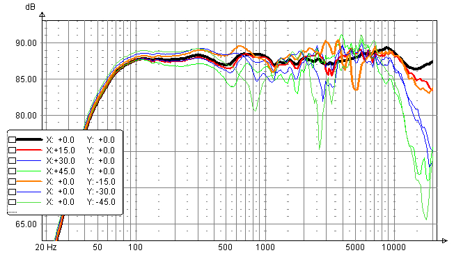

    измеренная ачх: Нажмите на изображение для увеличения.

    Долгий и сложный проект. Многие мне помогали. Насладится в полной мере не дает усилок и звенящая комната. Будем развиваться.
    Благодарю Тимура П., Георгия Крылова и весь vegalab.
    Если интересно - задавайте вопросы

    Задумка и реализация достойные уважения. На проставочные шпильки надо(ради эстетики и антирезонансности конструкции) одеть куски трубки металической(алюминий например) - а шпильк пусть работают на растяжение прижимая поверхности к трубке.

    Nitro, Вы правы - насадки на шпильки в виде колец планируются. Трубу бы хитрую найти на 25...30 мм.

    SanSound, Спасибо . Вся возня как раз за-за СЧ и была. Ради направленности бились. Справились в целом, но в такие проекты купольник надо ставить!
    В картриджах лазерных принтеров стоит фото-барабан - тонкостенная полированная алюминиевая труба, с внешним диаметром 24 мм и длиной примерно 245 мм. Это расходный материал, в любом сервис центре можно найти. Фотослой легко смывается ацетоном, или спиртом. Может подойдёт?

    StarIK, В понедельник попробую, идея интересная. Спасибо за совет.

    bato, СЧ и НЧ динамики спецзаказ у АСАлаб, цена небольшая по сравнению с импортом. Подбор голов и идеология проекта - целая история (напишу статейку в пдф).
    Фильтр параллельно-последовательный, 2й электрический порядок.

    Мегаинтересно будет прочесть. Особенно в части про тонкости проектирования последовательного фильтра. Толковой инфы по этому поводу что-то не нахожу, может конечно плохо ищу .

    Юрий-Dos, а что у 1149 с АЧХ после 10кГц? микрофон на высоких кривит?

    bato, 49,8 кг одна колонка, ибо тяжелый составной корпус с накладками из бука, двойная МС у НЧ и много катушек в фильтре...
