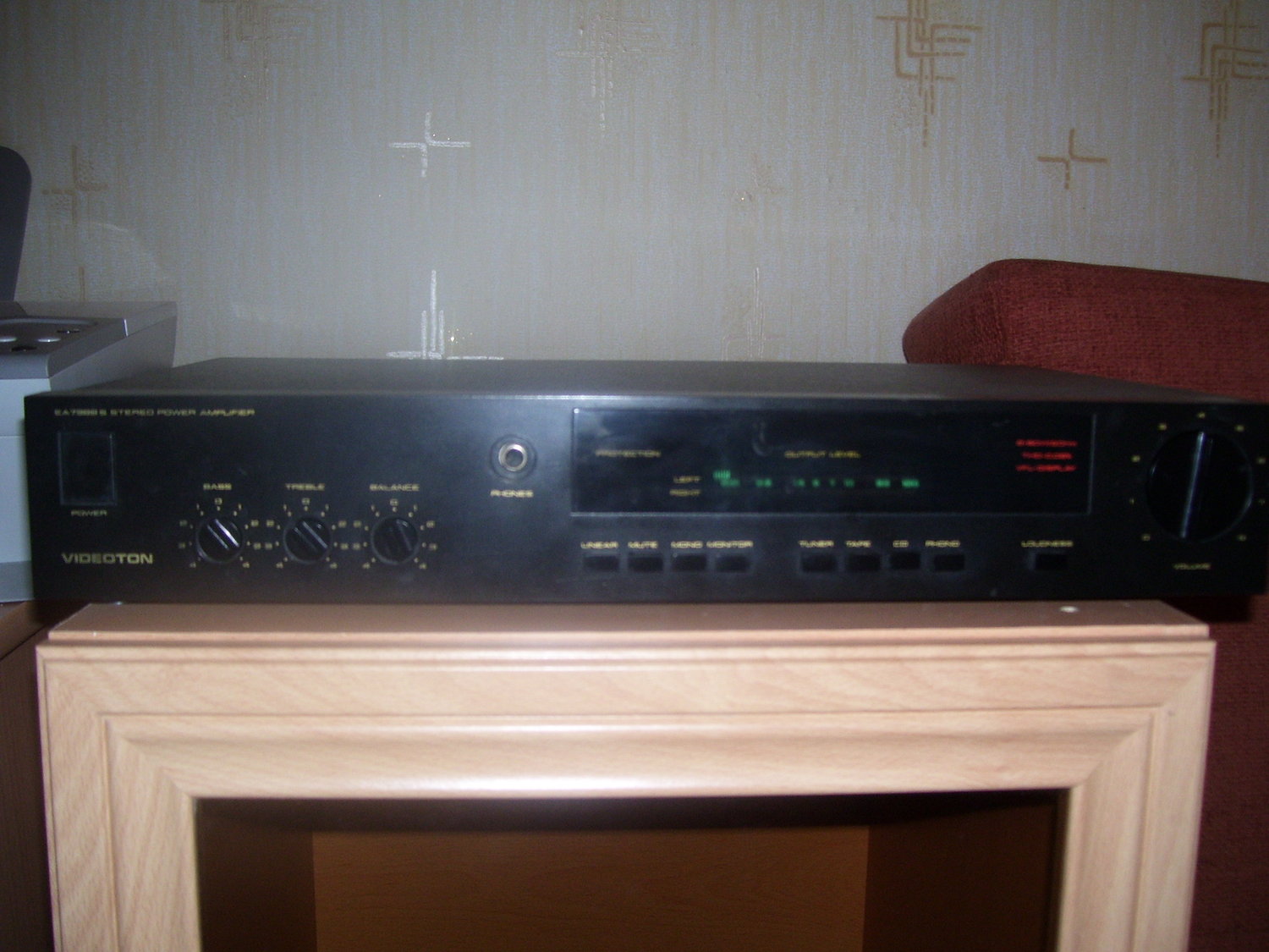

    Речь о УМЗЧ усилителя VIDEOTON.Вроде субъективно нормально звучит(источник сигнала подключен через внутренний предварительный усилитель)...

    СтОит ли как-то твикать этот усилитель
    Фото конструкции есть? Что можно сказать по схеме? Почти ничего.
    Можете входную емкость попробовать заменить на полипропилен приличного качества. Не факт, что лучше станет.

    Вот.Хотя,вроде,кто-то уже спрашивал о возможном твике.Я пока только заменил кондёры питания-вместо 4700мкФ стоит 10000.И поменял мост на 8-амперный на всякий случай-вдруг родной не выдержит новых кондёров при включении.Хотя я только схему УМЗЧ привёл,а остального-если понадобится.

    flipper
    По умолчанию Re: СтОит ли как-то твикать этот усилитель?
    Предлагаете дать совет по твику передней панели? ИМХО, оставьте его в покое

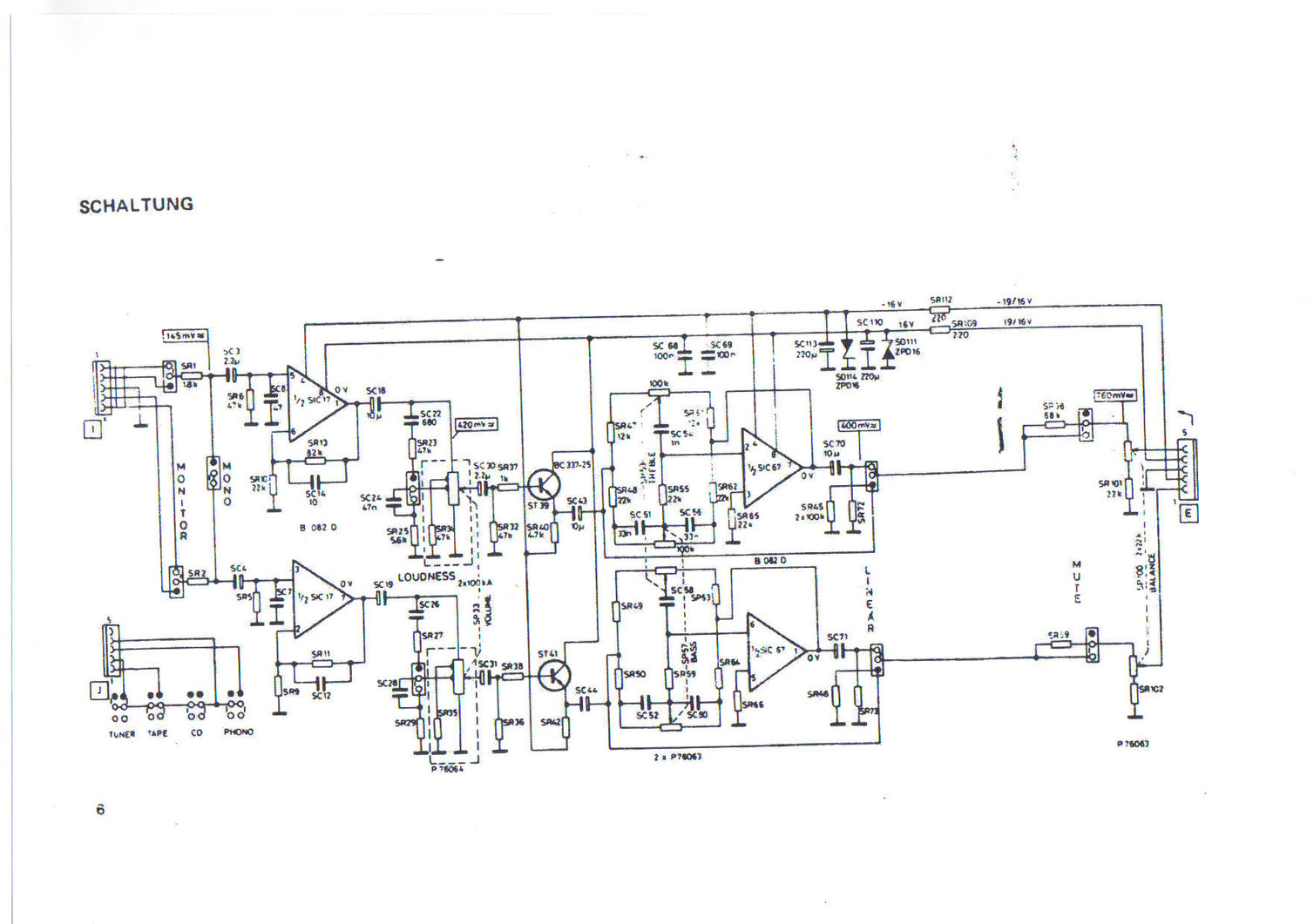

    Виноват.Вот и предварительный.А к нему сигналы идут через коммутатор входов на TDA1029.
    Честно,не вглядывался,но,надеюсь,те,что на схеме указаны,а не приписаны от руки.
    Без понятия,почему такие неодинаковые напруги написаны.С БП подаётся +-34В,через знак "/" написано 28В.Работает на 8 Ом-нагрузку(и на задней стенке мощность на 8 Омах написана),хотя в мануале написан диапазон 4-16 Ом.
    А надо бы посмотреть. Для "приписанных" +/-35 и 4 ома - тяжеловато.
    А вообще, откуда такое желание твикнуть его, если всё устраивает? Судя по наименованию темы, определённой цели не поставлено. Может быть нуегона, - хай себе живёт.

    И усилок у меня работает на 8 Ом,а не на 4.Данные на нём написаны для восьмиомной АС.Поэтому испытывать его на 4 Ом не стал,да и нет у меня таких АС.Хотя,похоже,в схеме УМЗЧ есть защита от перегрузки.
