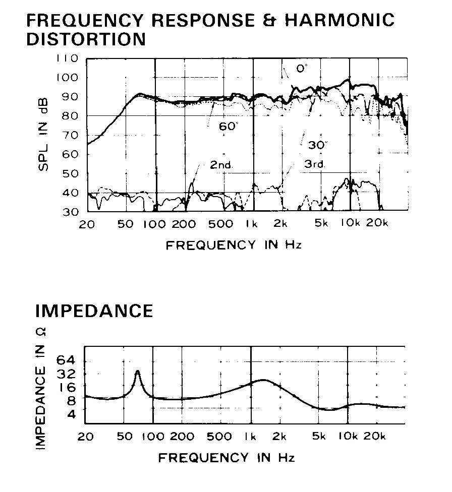

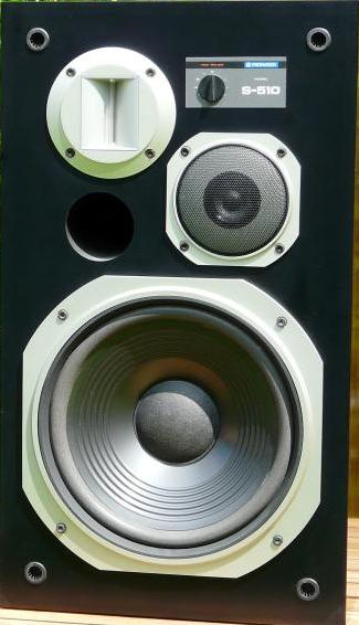

    Стал обладателем этих колоночек, скажу сразу, что их звучание мне нравится и даже очень, но есть парочка "НО":
    - на АЧХ виден явный горб на НЧ
    - в связи с тем, что корпуса пострадали при пересылке и требуют ремонтных работ, то возникла идея заодно и вышеуказанный "горб" убрать увеличением объема, например
    Что скажут знающие люди? Стоит ли заморачиваться?

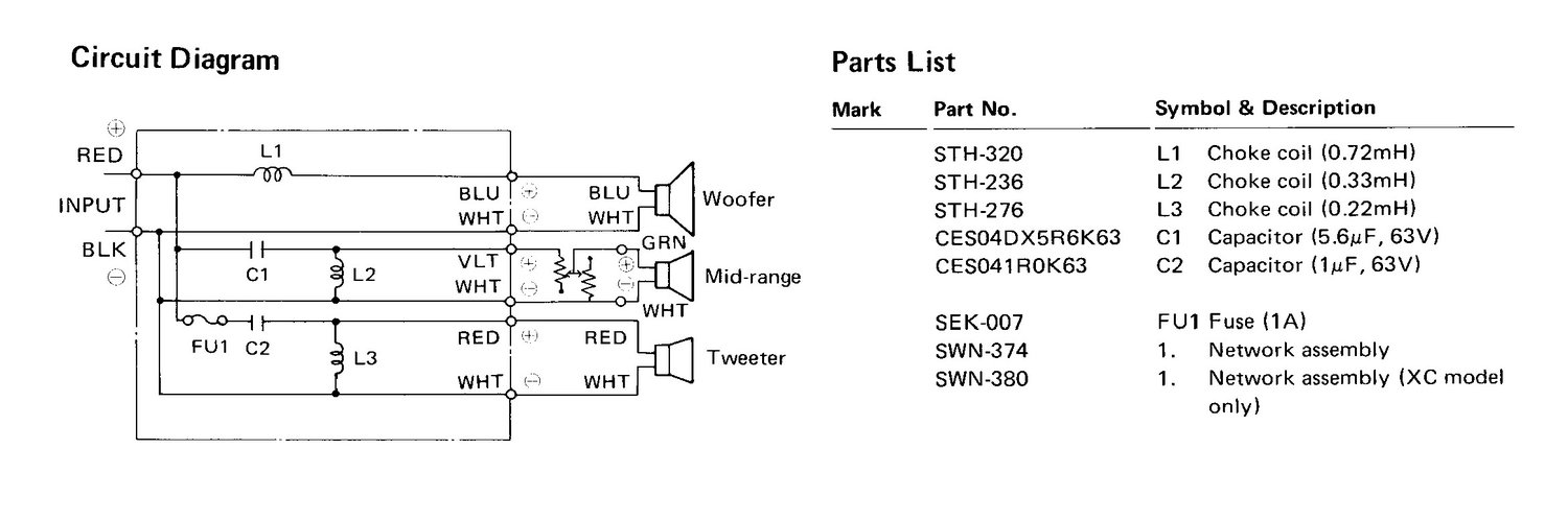

    Да и фильтры какие то простенькие... лучше бы я не искал в сети этот мануал на них и был бы счастлив.....))))))

    Это не "горб", он на среднем уровне остальной АЧХ (90-91дБ), не берите в голову. Высоких вроде бы многовато, но наверное они убираются регулятором СЧ. Так-что всё нормально.

    А смотрится как ужасный горб......))) как раз если ориентироваться на график при направленности 60 градусов..... или провал в районе 100-200Гц.....
    Если ориентироваться на линию 60 градусов, то как раз и верха не задраны, а на низах просится перенастройка ФИ чуть ниже с корректировкой объема ящика - и все будет смотреться ОК.
    Мне кажется, что из экономии у многих промышленных АС объем корпуса занижен.....

    Так кто слушает на угле 60 градусов? И кроме того, 1-2дБ это не "горб", а скорее "горбик". Но если хотите сделать новые ящики, то конечно можно сделать их и побольше.

    Как правило АС стоят не развернутые к слушателю, поэтому реальных градусов 30, а у кого и более в точке прослушивания может и получиться....
    И еще конечно смотря какой уровень на кривой АЧХ взять за точку отсчета....
    Наверное, если дойдут руки до разборки, то надо будет померить параметры динамиков и прикинуть нужный объем ящиков

    Ещё раз про горб, я уже как-то один раз приводил примеры настоящих горбов, например: http://www.real-audio.ru/measurement...rs/mot990.html
    По умолчанию Re: Колонки Pioneer S-510
    Тем более на 70Гц. Звучать это должно очень хорошо. Это один из "стилей" подачи - чуть приподнятый верх и плотный верхний бас, будет напоминать концернтное звучание
    ---------- Добавлено в 15:29 ---------- Предыдущее сообщение в 15:26 ----------
    Iliya20, по-поводу ссылки это АС для маленьких комнат. В 12 кв м, там где у них горб в таких комнатах наоборот - провал где-то такого-же уровня, который практически ничем нельзя скомпенсировать. Такие АС как в вашей ссылке будут просто подарком.

    Да к звучанию абсолютно никаких претензий.... значит считаете все так и было задумано? Никакой экономии на ящике? Да, и действительно акустические инструменты и вокал звучат очень хорошо, электронная тяжелая музыка хуже мне кажется...
    Просто смутила найденная АЧХ..... Значит оставим все в оригинале....
    Не факт, что реальная такая же.
