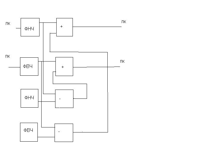

    Появилась идея, возможно вздорная , если так то скажите, чтобы время зря не тратить.
    Смысл в следующем: т.к. оптимальная величина тока подмагничивания разная для разных частот, то можно разделить спектр на НЧ и ВЧ, записать в два канала, для каждого канала оптиимизируя ток подмагничивания(фиксированный). Так получается моно на двух каналах.
    Чтобы записать второй канал: вычитаем НЧ ЛК из НЧ ПК, ВЧ ЛК из ВЧ ПК,
    и получившиеся сигналы ошибки записываем перекрестно в те каналы, где есть свободное место. Т.е. в ЛК МГ пишем НЧ ЛК и ВЧ ошибку, в ПК МГ пишем ВЧ ЛК и НЧ ошибку. Т.к. по моему разумению ошибка по амплитуде д.б. гораздо менньше амплитуды сигнала, то неоптимальность тока подмагничивания не сильно испортит дело. По сравнению с динамическим подмагничиванием должны отсутствовать динамические искажения, возможны только частотные, и возможно ухудшится разделение каналов.Вот.
    Возможно кто-то это уже предлагал, но я о таком не слышал.
    Жду высказываний.
    Недостаточное подмагничивание (например для варианта дорожки ВЧ+"ошибка НЧ") вызовет значительные искажения при записи НЧ составляющих (в данном случае записи "ошибки НЧ"). Даже при идеальной записи НЧ на другой дорожке (с номинальным уровнем подмагничивания), и в дальнейшем при суммировании, эти искажения будут существенны.
    (Или я чего не так понял? )
    Я основываюсь на том что сигнал ошибки будет гораздо меньше по амплитуде в силу корреляции между каналами, и линейность его не сильно пострадает. Если есть какая-то статистическая информация о низкой корреляции между каналами, то тогда это не работает. Но мне кажется, что корреляция д.б. весьма высокой, особенно на рок и поп музыке. Возможно на классике и джазе будет по другому.
    [ADDED=Olegyurich]1132312907[/ADDED]
    Вот для наглядности структурная схема канала записи:

    может тогда просто писать разные каналы ВЧ НЧ используя многоканальный студийный аппарат... и так и доносить эти каналы отдельно до динамиков...
    тут просто многократно увеличивается расход ленты... как переход на более высокую скорость...
    а с данной идеей.........
    боюсь будут проблемы с фазовыми искажениями.... на них ухо очень чувствительно особенно на СЧ .. наверное природу трудно обмануть...

    Ну прикол в том, что я хотел именно стандартный магнитофон улучшить, не изменяя количество каналов и пр. А с фазовыми искажениями, да частота раздела в самой важной области находится, там аккуратно надо, хотя у двухполосных колонок частота раздела тоже на средних, и живут, и ничего. Но это уже реализация, а сам то принцип как?

    принцип вроде неплохой...
    только смущает преобразование .... вычитание-суммирование..
    и при нелинейности тракта , выйгрыша в качестве наверное неполучится....
    неравномерность на ВЧ почти незаметна.. и с этим можно жить, а тут....
    непонятно как поведёт себя шум в обеих каналах... и стереопанорама..
    вобще интересно промоделировать и послушать.. какая каша получится...

    Промоделировать конечно хорошо, но как промодулировать МГ-МЛ-МГ? А электроника то линейно будет работать.

    Мне кажется, потери будут хуже, чем от простого динамического подмагничивания, но в правильной реализации.
