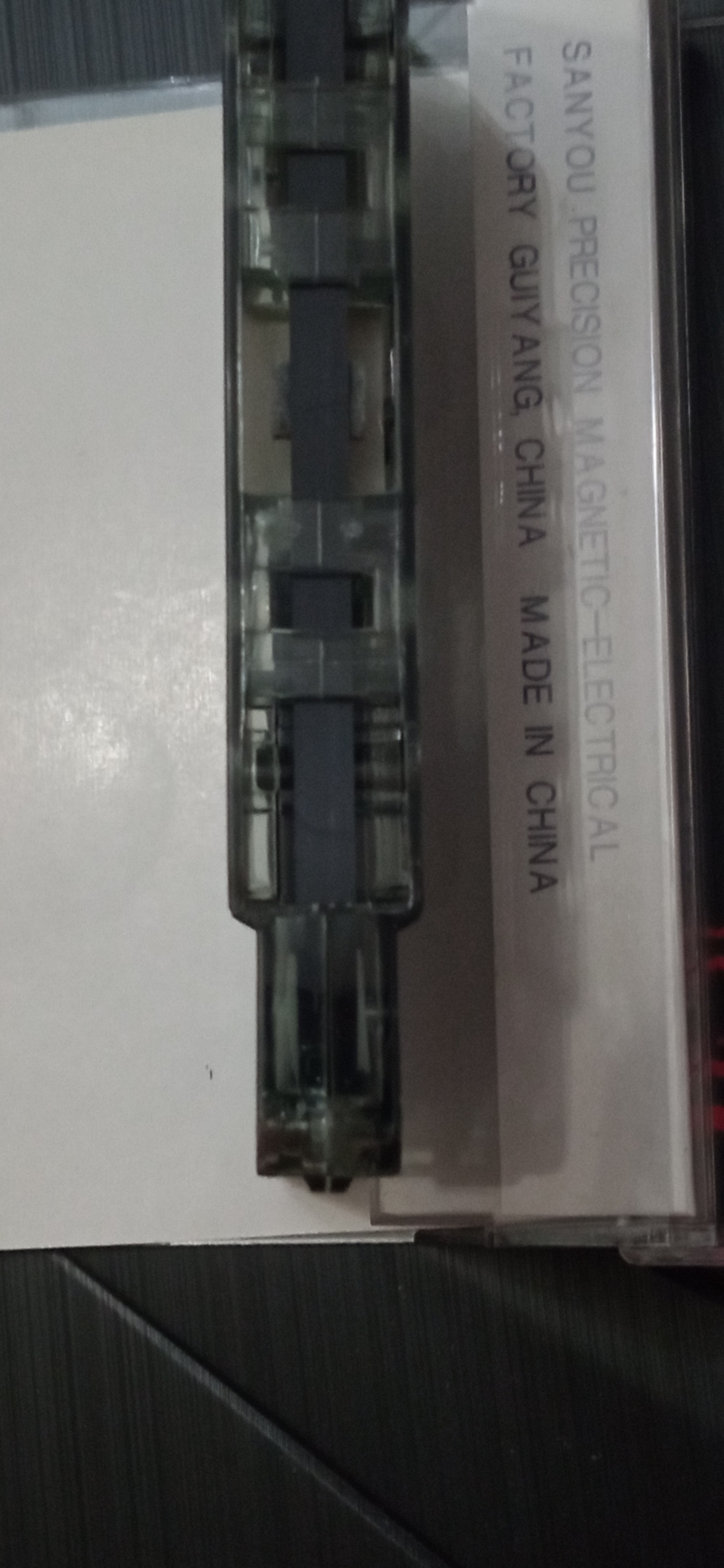

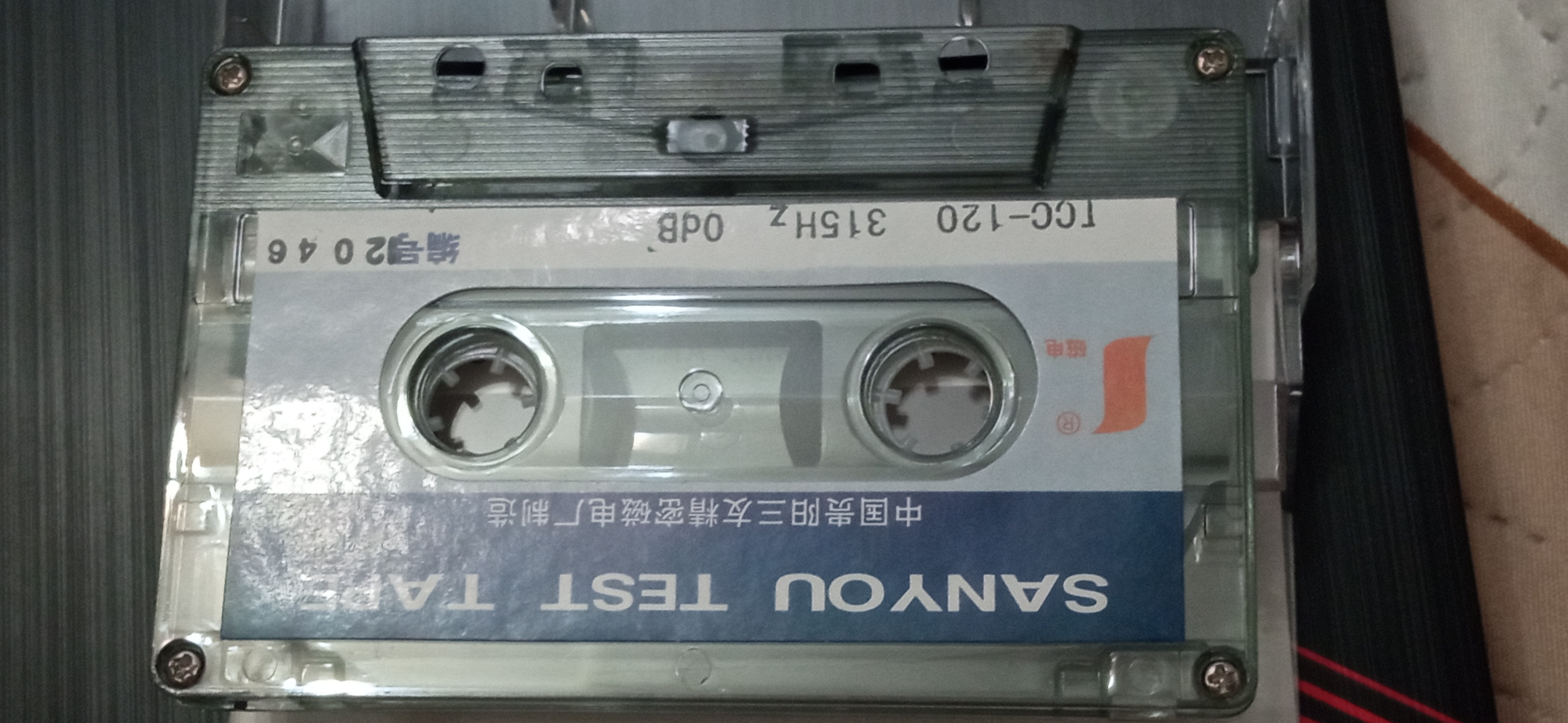

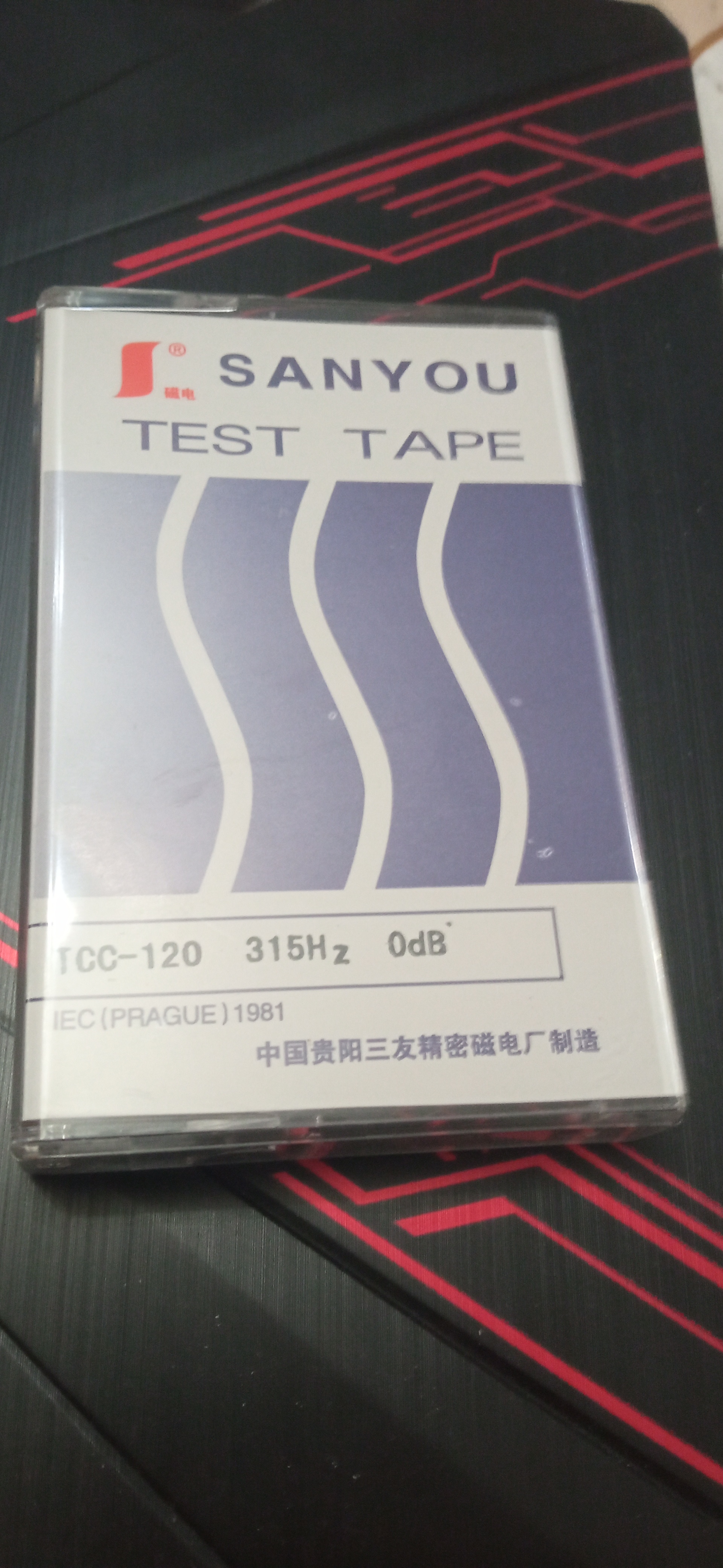

    Приобрел такую кассету на Ибеях, цена была дружественная, видимо остатки распродавал продавец, шла правда долго. Ранее для более точной настройки брал у знакомого уровневую Sony P 4 L300, с такой неохотой и болью он мне ее давал, и уже вечером спрашивал когда верну..., Эта записана с другим уровнем, но в пересчете все совпало, запись на всю ширину, кассетка давнишняя, целлофан на крышке чувствуется застаревший, лента второго типа. С учетом того что найти что то вменяемое за вменяемые деньги сложно, думаю мне подвезло с ней
    Так а что именно записано на этой кассете? Это классический Dolby Level 200nWb/m ANSI? Или что-то другое?
    Это аналог ABEX TCC-120? Если да, то что такое ABEX TCC-120?
    Учитывая, что до сих пор нет вменяемого консенсуса на тему того, какой же все так уровень должен быть записан на соневской L300...

    TheCalligrapher, если P 4 L300 считать 160 nWb/m то китаянка дает 250. Я танцую от напряжения на линейном выходе деки sony указанного в сервис мануале при настройке на ленте P 4 L300. А дальше мне просто уже не нужна P 4 L300, я знаю сколько надо накрутить на китаянке и отсутствие консенсуса на тему того, какой же все так уровень должен быть записан на соневской L300... жить и настраивать уровень воспроизведения не мешает. Мало того , пока все настроено , можно и свою кассету записать, пригодится для подстройки хоть и не на всю ширину.
    Эта кассета имеет уровень записи с намагниченностью 250 нВб...
    P.S,То,что старая - ничего страшного,на "хроме" держится долго...

    250 нВб
    я тоже ее так посчитал, если соневская на 160

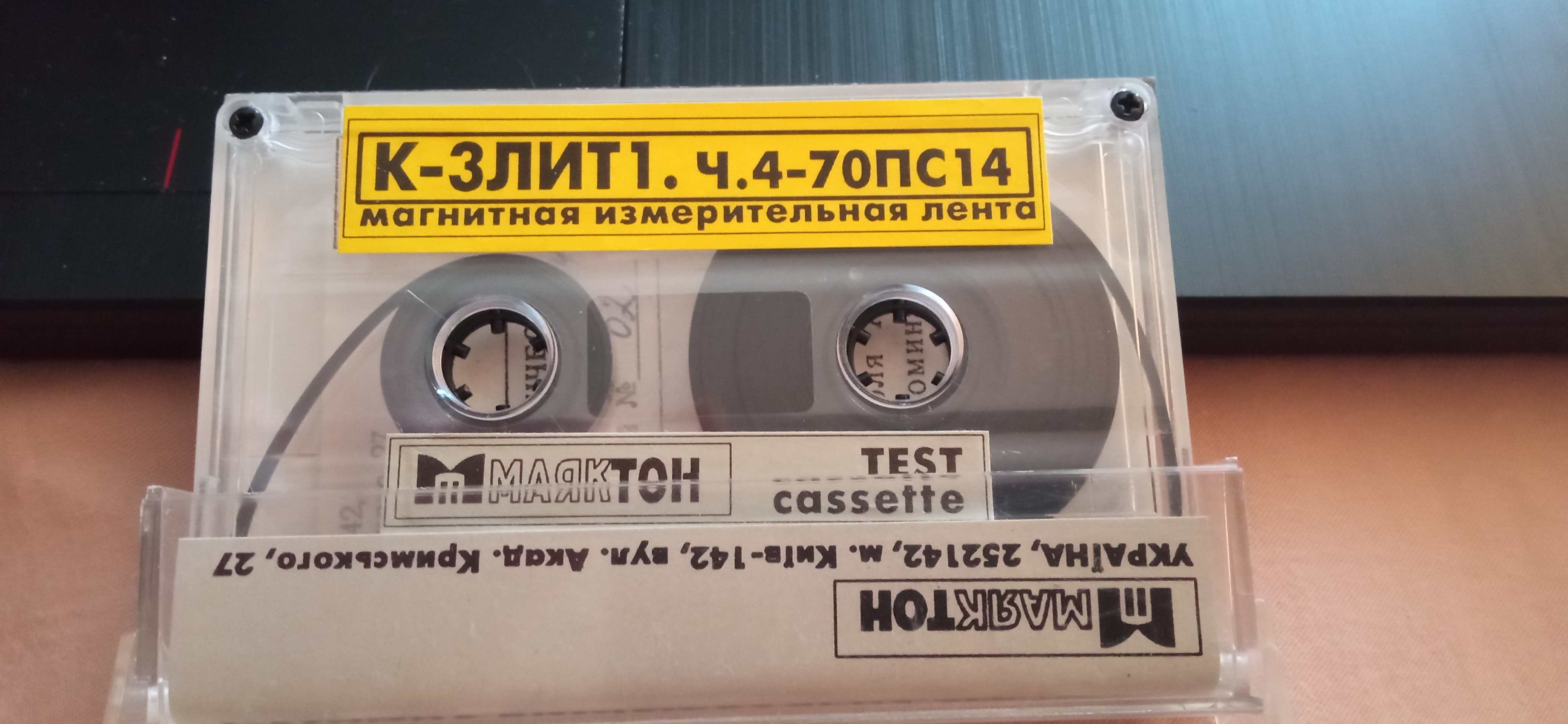

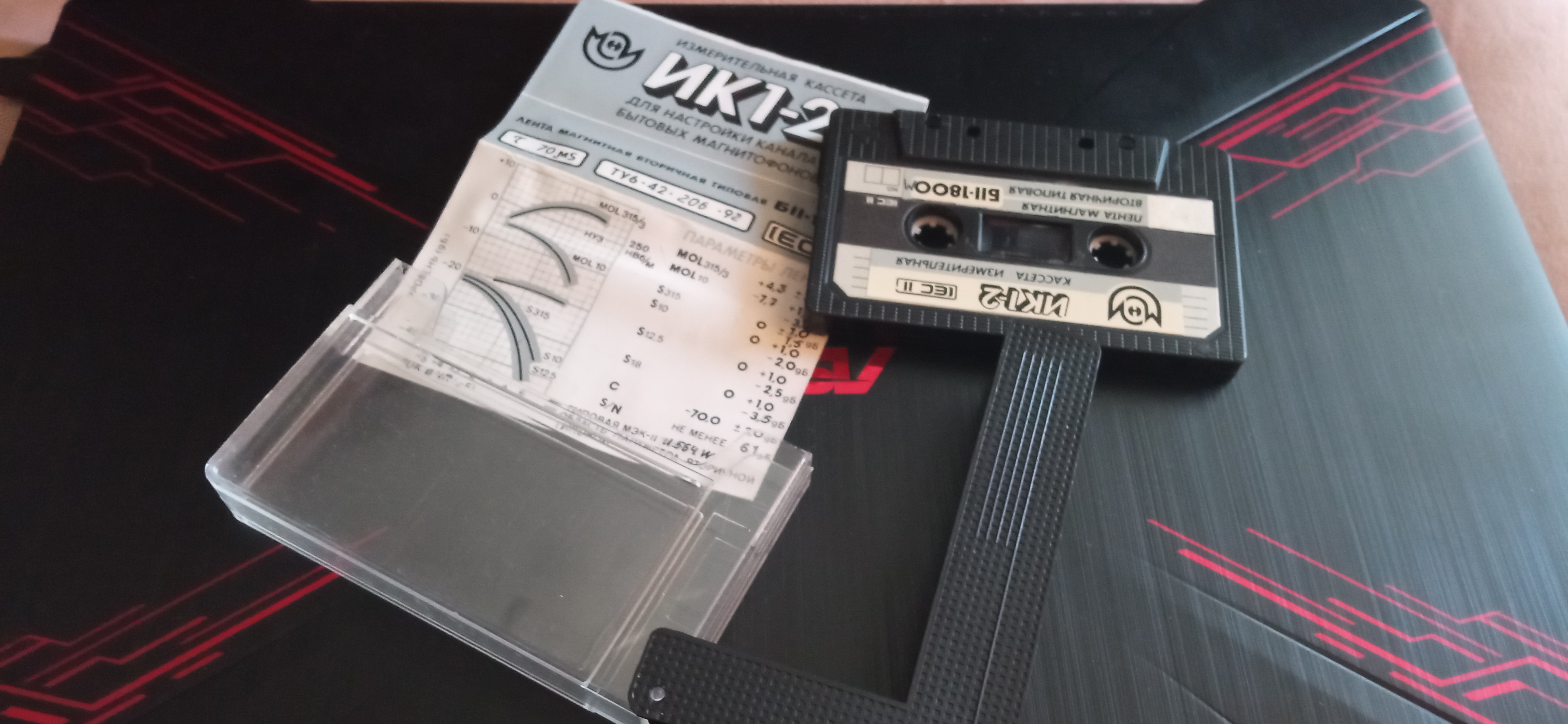

    Вот такое чудо есть, но так и не понял что это, брак или подделка, пустая пленка всю прослушал не поленился , на одной стороне кажется на 5 минуте 315 Гц в течении секунд 10 и опять тишина.
ID:	407219 вторая с пачками импульсов отлично записана , брал у одного человека

    Тоже обе хромовые.
    Вот такое чудо есть
    Никогда не пользовался этим фуфлом и не собираюсь...
    Ну так там же написано все. Это типовая второй тип для настройки канала записи. Парметры ленты в паспорте. Она и должна быть чистая.
    А ведь и правда, я даже не подумал в эту сторону, а этот сигнал 315Гц похоже типа контрольной записи кто то делал
    ---------- Сообщение добавлено 16:45 ---------- Предыдущее сообщение было 16:42 ----------
    Интересно что там за лента внутри, если приличная то можно корпус подобрать и использовать по назначению
    Типовая это не значит приличная ) скорее всего какойнибудь басф с оригинальным хромом, если головок не жалко то можете ее использовать на каждый день )
