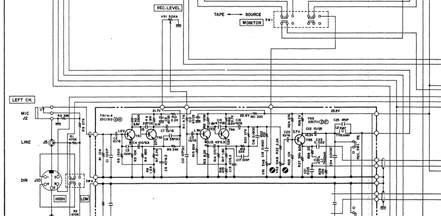

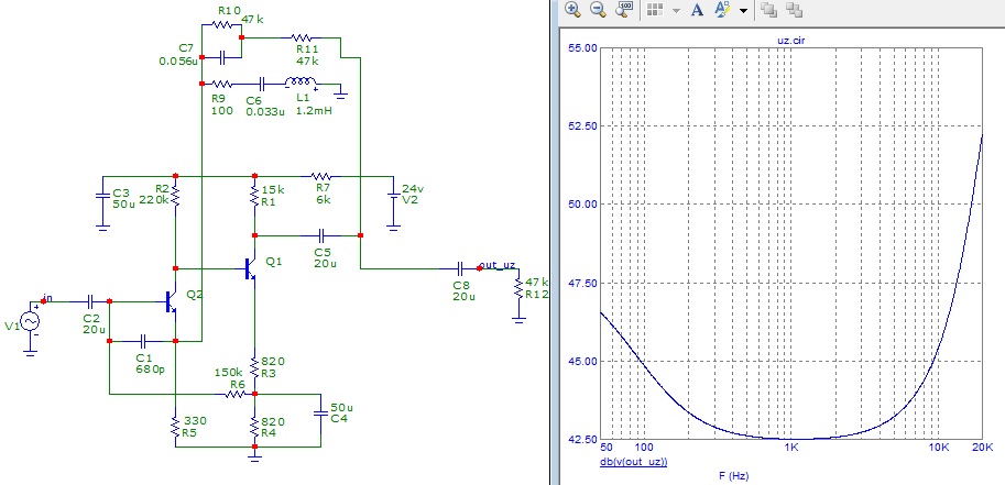

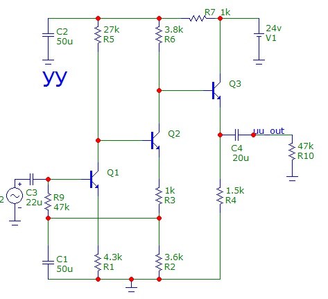

    Продолжаю эпопею со своим "Сатурн 202".
    Учился моделировать в microcap. Все блоки которые мне понадобятся удалось смоделировать и изменить под себя кроме усилителя записи. С ним я запутался.
    Когда на линейный вход подаем сигнал 0.2В, он делителем на резисторах уменьшается до 0.35мВ. Затем в УЗ сигнал усиливается до 42мВ. После чего этот сигнал поступает на УУ(универсальный усилитель) где усиливается до 1.4В, а после уже на голову. Всё это на сигнале 400Hz.
    Я правильно понимаю, что сигнал с линейного входа так сильно понижается, чтобы легче было согласовать все входы магнитофона. И микрофон и линейный вход, всё приводится к примерно 0.35мВ на вход УЗ?
    Наверное, это нехорошо для звука, и в идеале бы сделать, чтобы с линейного входа сигнал так сильно не ослаблялся?
    Я открыл первую попавшуюся схему другого магнитофона - "Идель 001", в нем судя по схеме на входе УЗ 20мВ - ослабление на много меньше.
    Возможно ли как то по простому снизить усиление УЗ Сатурна? Чтобы не понижать на столько сигнал? К каким цифрам стремиться?
    Я пробовал в симуляторе подобрать усиление меняя компоненты ОС и меняя R5, это сильно влияет на АЧХ. А рассчитать заново пока знаний не хватает.
    Может быть есть готовая хорошая схема УЗ которую можно собрать и применить в моем случае?
    Именно так. Это пережиток прошлого и экономия. Сегодня записывать будете только с линейного выхода, поэтому можно ориентироваться на чувствительность порядка 500 мВ. Если вдруг захочется записывать с микрофона, лучше сделать дополнительный микрофонный усилитель. Что касается схем УЗ, их было полно в журнале "Радио", а можно еще подсмотреть в каком-то другом магнитофоне, можно импортном. Тут еще многое зависит от головки. Если будет сквозной канал и будет использоваться записывающая головка с низкой индуктивностью, что все упрощается.

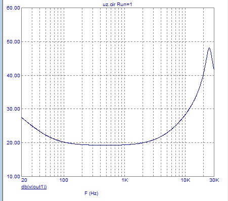

    Нашел схему:
    Усилитель записи на микросхемах рассчитан на работу с низкоомной магнитной головкой (например, 6Д24Н.10) и лентой А4409-6Б в катушечном магнитофоне, имеющем скорость ленты 19,05 см/с. Рабочий диапазон частот — 20...20 000 Гц, чувствительность — 100 мВ.
    Голова требуется как у меня.
    Смоделировал в micro-cap, на вход подал 0.3В, на выходе получил 1.4. Т.е. как и в Сатурне было.
    АЧХ получил такую:
    Подскажите, нормальная схема?
    И стоит ли сейчас как то выводить АЧХ в симуляторе? Нормальная она? У меня ещё пока только формируется картинка в голове какой она должна быть))) Или просто уже подстраивать в магнитофоне как обычно при настройке, после настройки УВ?
    Ну как сказать? Пойдет.
    От этого нет толку. Надо настраивать на магнитофоне.

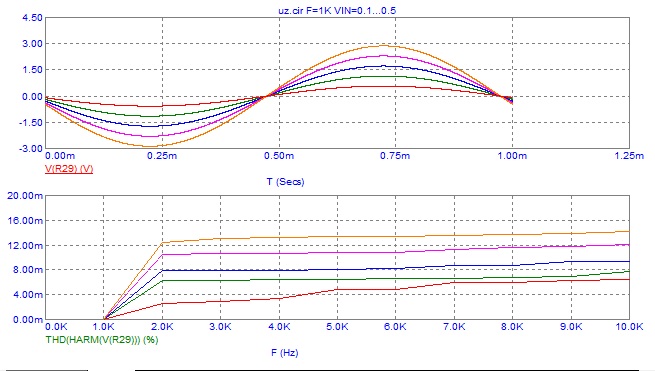

    Я доработал схему, перевел на 2 полярное питание. Осталось 2 проходных конденсатора, но они под поляризующим напряжением.
    Если я правильно научился моделировать искажения, они уменьшились в 2.5- 3 раза по сравнение с оригинальной схемой.
    Подскажите, я в целом верно сделал или может лучше полностью повторить как было в авторской схеме?

    Заметил, что основной процент искажений дает эмиттерный повторитель.
    Еще доработал:
    Так и до hi-end дойду
    Последний раз редактировалось Max4d; 07.04.2021 в 12:58.
    Не нужен тут повторитель. Лучше сделать выходной каскад УЗ на ОУ. За основу лучше взять какую-то более соременную схему, а не древние Akai. Например, Teac X-2000R или Tascam BR-20. У меня сейчас используется УЗ по штатной схеме из Электроника-004, только ОУ поменял на AD744. Работает хорошо.

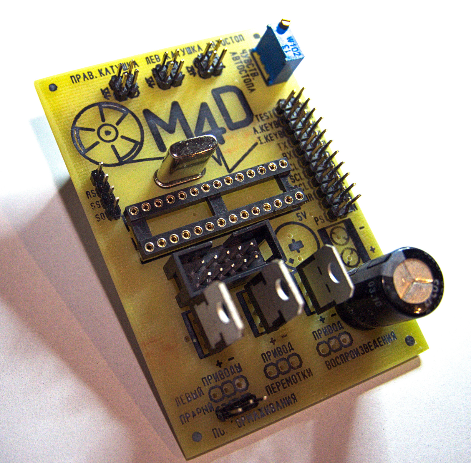

    Борисыч44, всё нормально, чем сложнее процесс - тем интереснее
    Рабочего магнитофона у меня уже нет. Он уже других габаритов даже. Проектирую все платы и компоновку заново.
    Вчера смоделировал УЗ от Электроники 004. Там один ОУ - всё просто. Буду использовать его. УВ пока решил сделать на OP37. Я сразу разведу под 2 полярное питание всё.
    А с транзисторами сложнее, пока опыта не хватает. Всё будет модульно. Потом можно будет уже эксперементировать с другими УВ при желании. Это пока не главное я решил, главное запустить, чтобы всё работало, а платки менять уже можно потом и сравнивать.
    А еще мне вчера в личку написал человек, который рекомендовал почитать ветку форума одну. В которой я наткнулся на к157хп3. Уже заказал в общем тоже..

    Блок управляет 2 сервоприводами для переключения режимов лентопротяга. И 2 сервами которые работают на подтормаживание подкатушечников.
    Отслеживает датчик натяжения ленты. Датчик пока простой, без пид регулятора.
    Может принимать команды по i2c и посылать.
    Сигналы переключения режимов будут приходить с другого блока, но можно по 2 проводам подключить клавиатуру напрямую для отладки.
    Положение каждой сервы можно установить с клавиатуры для каждого режима (перемотка, воспроизв., итд.), так же можно настроить скорость работы сервоприводов и сохранить всё в eeprom.
    Может отслеживать обороты подкатушечников и датчик автостопа, но пока в прошивке не реализовано.
