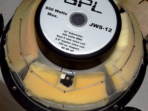

    Вот такой 12**, тяжелый, не знаю как домой дотащу , пока могу сказать что на полдюйма саб действительно ходит.
    [ADDED=трехполосный]1128085884[/ADDED]
    Сразу вопрос, опасно ли вешать каждую обмотку на свой канал усилка, если вдруг один канал отвалится, не поломает катушку нафик?

    Нет только нужно правильно поключать! + к+ ,-к-!
    А он че двухобмоточный?
    Че-то УРЛ не прет! Как динамик-то называется?

    Так многие делают, безопасно. А лично мне такое включение нравится, только на каналы усилка сигнал подай моно.

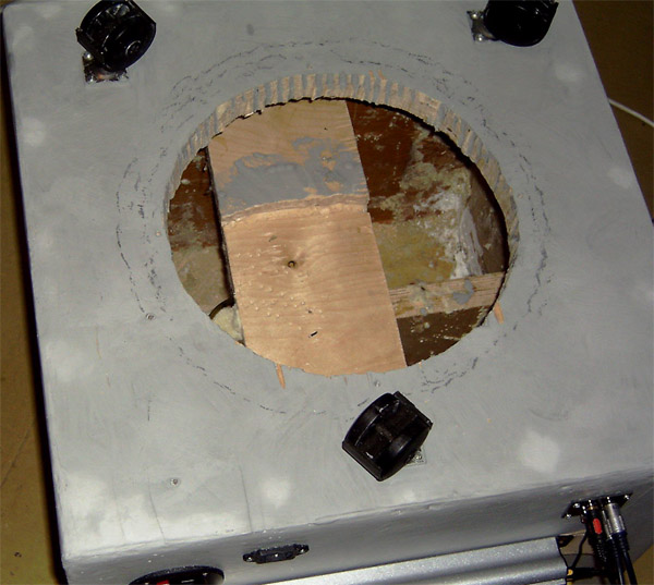

    Заказывал в инет магазине ,почти в 100уе обошлось.. не Peerless конечно, параметры динамика прилично уплыли от заявленых, резонанс 25, добротность чтото чуть больше 0,5, Vas примерно 100 литров..
    Ящик уже остался от самого большого долгостроя ,так что особо не выбирал.Что-то с размерами напуталось, пришлось еще перегородку наполовину спилить.. Потом решил еще задемпфировать динамик поролоном на скотче, вроде вышло, чувствительность еще немного упала, но эт последнее что меня волновало
    Вобщем гудит шумит и бухает как положено, даже пол трясется если громкости поддать.
    Вот только судя по микрофону комната такую отсебятину гонит, там не то что добротностью 0.7не пахнет, может и 2 мало .. В выходные отволоку на балкон там померяю, хотя эта хреновина уже под 50 кило набрала =)
