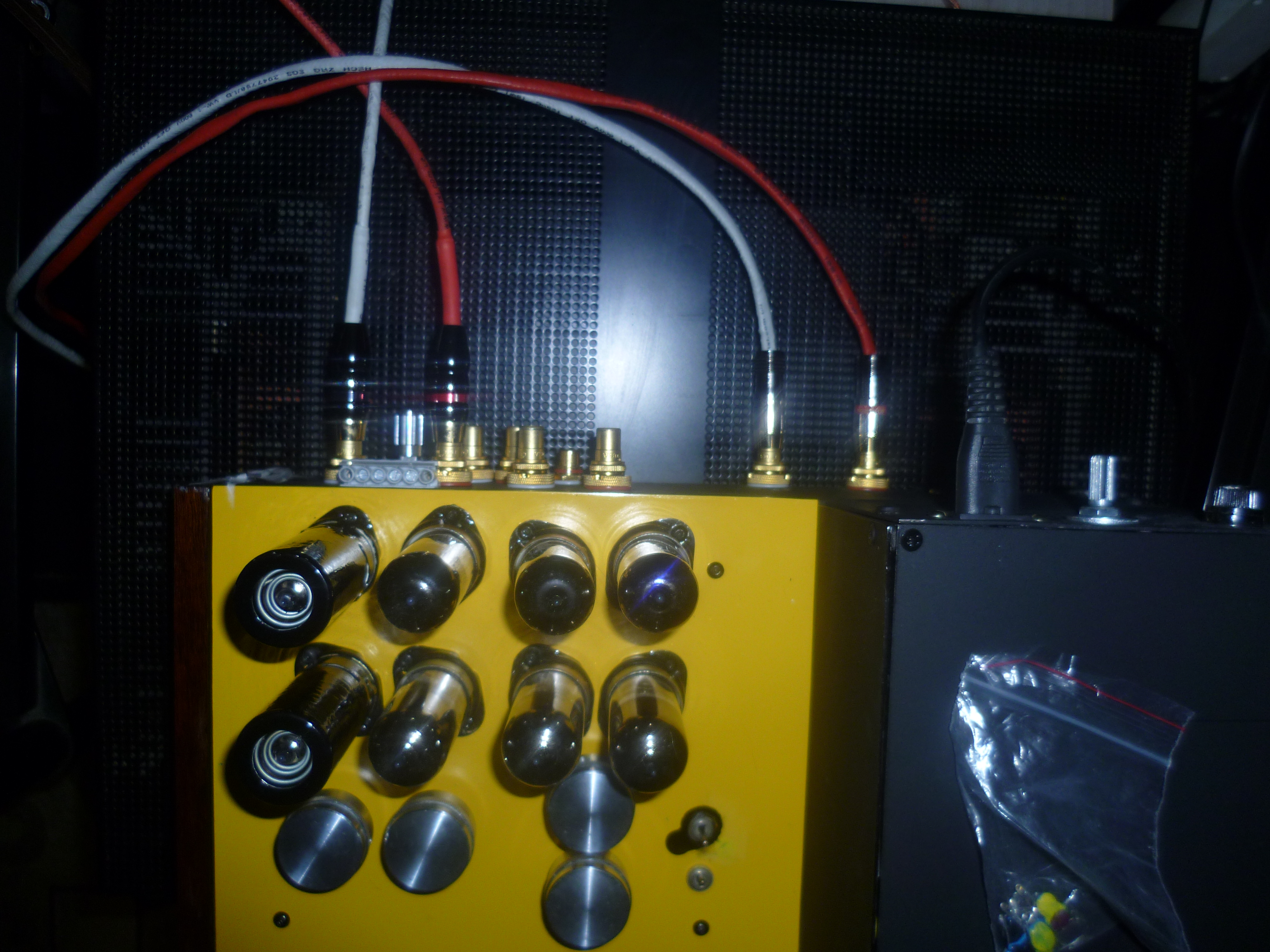

    100 000 и 6н23?
    А лампа 6SN7 является просто образцом правильной лампы- для меня это мусорная лампа как 6н23 хоть и "правильные"
    А вот лампу 6Э5П не удалось найти! - вы наверное и не хотели искать.
    У меня неправильный фонокрректор на 6э5п
    С кучей регулировок,кручу верчу звука хочу.

    Иногда возникает мысль- а думал ли автор?
    Не то вы поняли- там крутилки для тонкой настройки под конкретную головку.
    Особенно впечатляет кручение переменного резистора в 100ком включённого параллельно головке.
    Ой, а изменение режима лампы это тоже эквалайзер?

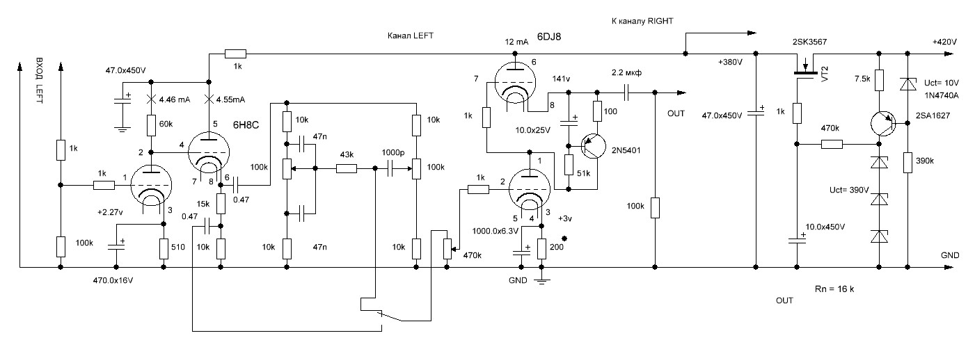

    Цитата Сообщение от Sacha Посмотреть сообщение
    И то нуждается в корректировке.
    Да еще в какой! Сначала выкинуть половину лишнего, потом уже корректировать остальное.

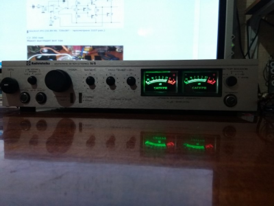

    Вы понимаете в чём прикол, что внешний вид увиличивает как стоимость так и трудность строительства унч. Я перехожу на тип корпуса "шлакоблок" так как нечего на него смотреть, нужно музыку слушать.В фонокорректоре была необходимость в таком внешнем виде так как там индикаторы и светодиоды работают в режиме "запись" для отображения перегрузки по входу так как смещение УН 0.8 вольта,если было 3.2 то был бы шлакоблок.
    Вот здесь индикаторы-это вольтметр.
    Ноль по шкале-8вольт на выходе унч.
    90% процентов времени они даже не шевелятся,но зато я знаю как звучит примерно 8 вольт на выходе унч при чуйке акустики 93.
    Смотря на ваши -50в +50в-зачем столько? Может стоит послушать8 вольт на выходе унч.

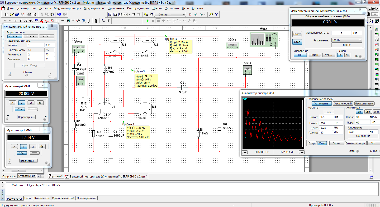

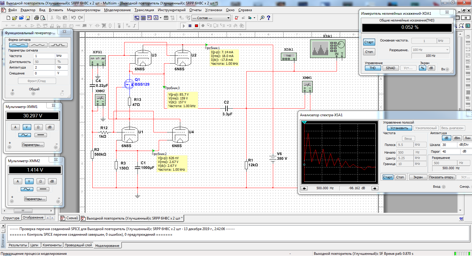

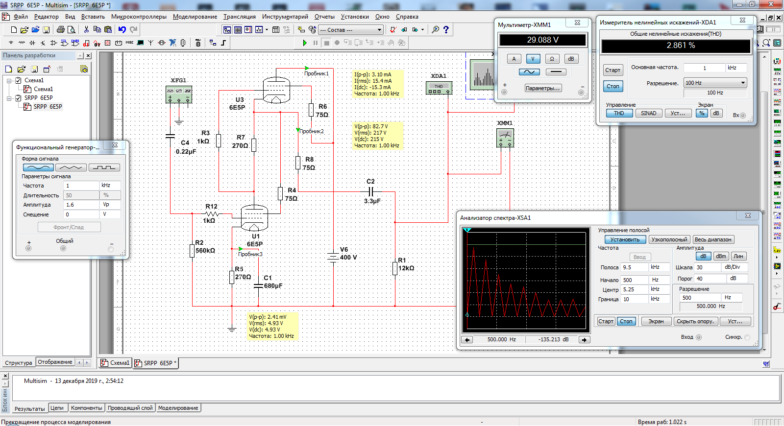

    deemon, Дмитрий! Ты же видел - я показывал здесь на сайте каскад собранный на 6922 и 6Н6П. И еще раз повторю. Как усилительный элемент 6Н6П никуда не годится, а вот в этом каскаде именно она работает в режиме повторителя. Верхний триод. И то она стоит только затем, что на её аноде рассеивается мощность более 2 вт, Что для 6922 является максимальной. Что не криминально для повторителя имеющего 100% обратную связь! А ECC 88 - особенно чешские тоже не то! Мне нравятся эти лампы фирмы Tung-Sol, как и лампы той же фирмы КТ-120 и Кт 88. Кстати почему В этом проекте звук хороший. Потому, что у лампы в линейном режиме усиления выделена 2 гармоника! Что не скажешь о двухтактных усилителях, где вторая гармоника подавлена уже в фазоинверторе! Кстати - это идея - применить 6Н8С в каскаде раскачки, но по два триода в параллель! Завтра проверю. Отпишусь! Вот в мультисиме проверил. Кажется ничего!Нажмите на изображение для увеличения.
Название:	SRPP на 6Н8С х 2 шт.png
    Последний раз редактировалось Sacha; 13.12.2019 в 02:24.

    Интересные пироги получаются. Вот в мультисиме 6Э5П и сдвоенная 6Н8С. С резистором между триодами. И на сдвоенных триодах с транзистором между ними. Кстати при замерах - та же история. При установке транзисторов искажения уменьшаются, но в основном на второй гармонике, кстати о чем и писал разработчик каскада SRPP с транзистором. Я считаю, что именно по этой причине и звучат по разному лампы. Вторая гармоника ( в нужной пропорции) как бы придает звуку хорус - объем что ли! Что очень благоприятно воспринимает наш слух- уж так он устроен! И уменьшение этой гармоники как бы и воспринимается ухудшением звука. Я слушал у друга - купил он какой то крутейший транзисторный усилитель с искажениями 0.000000% за 250 000 руб, кажется! Очень пресный и плоский звук, качественный, но пресный, как дисцилированная вода!Нажмите на изображение для увеличения.
Название:	SRPP на 6Э5П.png
Название:	SRPP на 6Н8С х 2 шт рези&#1089.png
Название:	SRPP на 6Н8С х 2 шт-2.png
ID:	360049 И что интересно мультисим дает погрешность не более 10-15% при эмуляции. Проверено сотни раз. Зато знаешь чего крутить надо при настройке и что на что влияет. А проверяю все это на макетах и просматриваю в SpectraPLUS 5.0. с проф звуковой картой! Ну и потом уже прослушивание! Но звук тоже надо прослушивать почти мгновенно переключая с одного на другой каскад. Т.к. существует у человека и звуковая память. Она держит в голове характер звука не более 2-5 минут. Бывает и предвзятое мнение! Какое у человека настроение и т.д. Поэтому и ведется групповое прослушивание спецами с разными профессиями.

    Вообще , если вдруг вот никак не достать 6Э5П ( хотя они пока не очень редкие , да и стоят не дорого ) - то я бы советовал собрать ламповый каскад Заратустры на 6Н6П , или , что лучше - их аналог 5687 . Среди прочего я ничего даже рядом стоящего не нашёл ... то есть , конечно существует "старая классика" вроде 6Н8С
    Дим, 6Э5П/6Э6П и 5687 их кроют как бык овцу
    Также как они кроют и все "аналоги", точнее прототипы 23-й, что 88 что 22.
    Можно конечно и еще лучше - 8233 (E55L), но цена может не понравится.
    Прекрасно годится, и уж получе всех "23-х прототипов".
    Я когда-то дано, когда делал Woodie много чего туда совать пробовал, 6Н6П играла лучше всего, из недорогих (дорогие туда не хотел).

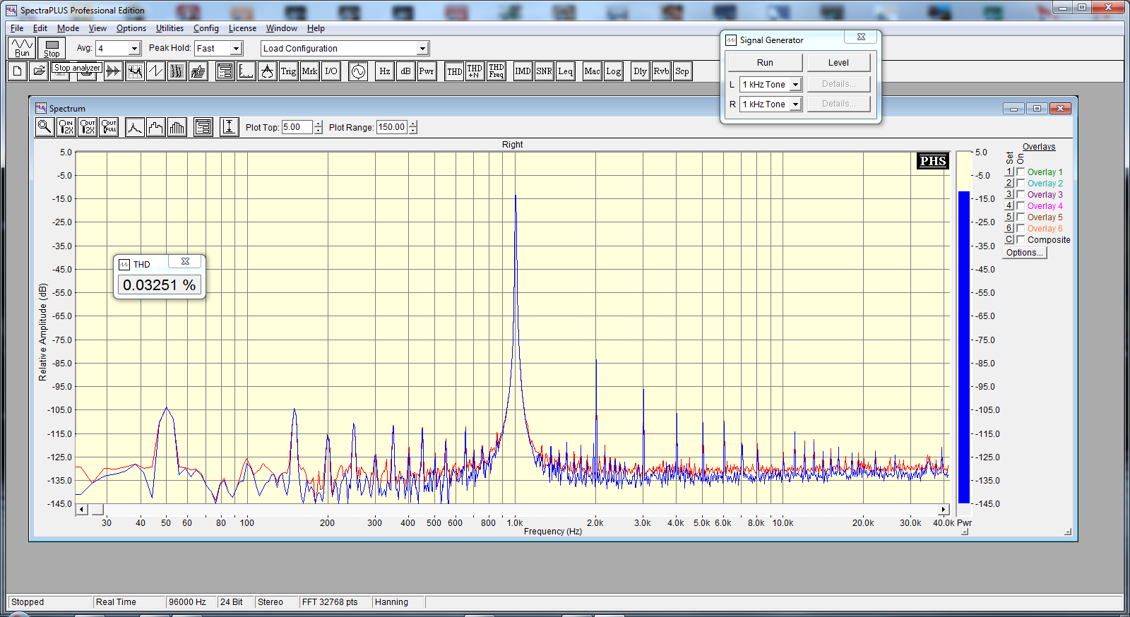

    deemon, Чтобы не быть голословным вот эмуляция сборки ламп 6DJ8 и 6Н6П и характеристики снятые с макета этих SRPP.Нажмите на изображение для увеличения.
Название:	SRPP 6DJ8+6Н6П + BSP129.png
Название:	Lin R - 35V-2.png
ID:	360075 Это при выходном напряжении 30 вольт RMS. Спецы, пишущие программные плагины в виде эмуляторов каких либо ламп, стоящих, допустим в микрофонном усилителе какой либо знаменитой фирмы просто берут характеристики этих ламп - в основном по гармоникам, ими создающиеся при данном режиме, например 12АХ7 и добавляют эти гармоники в основной сигнал. Конечно - это эмуляция. Бывает неплохая, но по мне лучше кушать мясо, чем какую либо субстанцию с запахом мяса!
