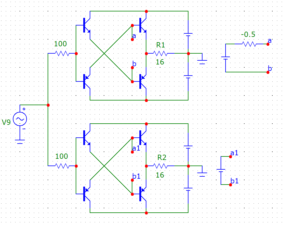

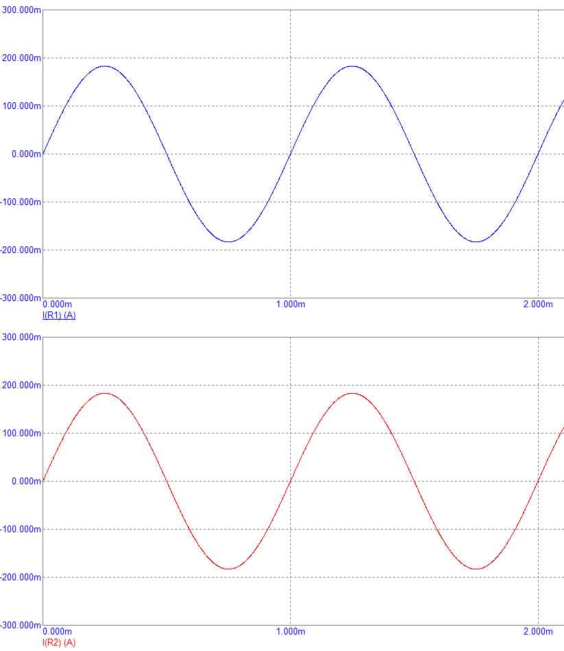

    В общем так. Для Rвых. между нулём и минус 0.5 Ом симулятор разницы в гармониках не видит. При минус 1 Ом батарейка теряет устойчивость, её потенциал улетает в плюс бесконечность.
ID:	248100   Нажмите на изображение для увеличения.
    Глюк симулятора? Попробуйте заменить на цепочку из нормальной батарейки и отрицательного резистора
  20. #2919
    котег Аватар для _Сам_
    04.05.2010
    ☂☂☂Питер☂☂☂
    2,305
    Глюк симулятора?
    Не. Я думаю физика. Дифференциальное сопротивление открытого p-n перехода мало. Если в сумме два эмиттера дадут меньше чем отрицательное Rвых, то ток лавинообразно вырастет.
  21. #2920
    Завсегдатай Аватар для fakel
    30.11.2007
    11,179
    О! Ваше высказывание натолкнуло меня на мысль: а если попытаться скомпенсировать как можно точнее эти 2 rэ во всем диапазоне ВАХ?
