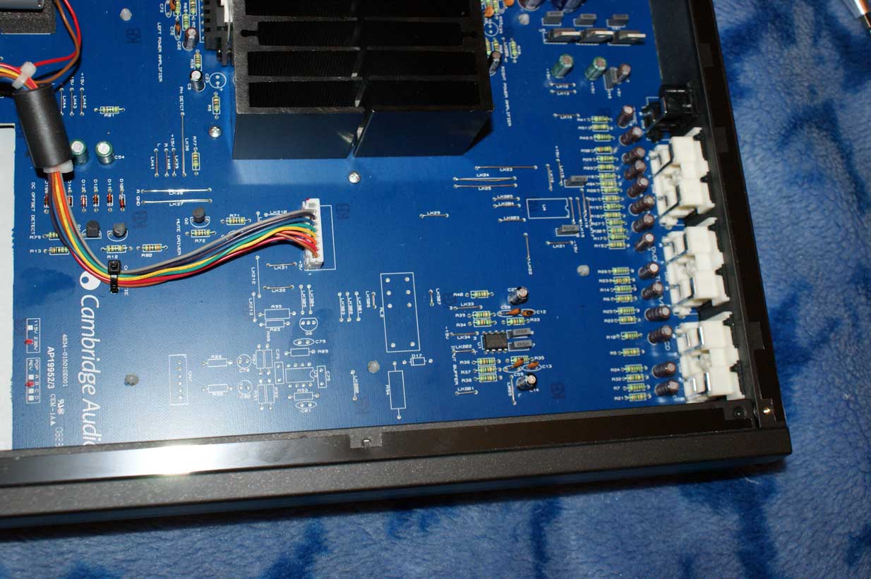

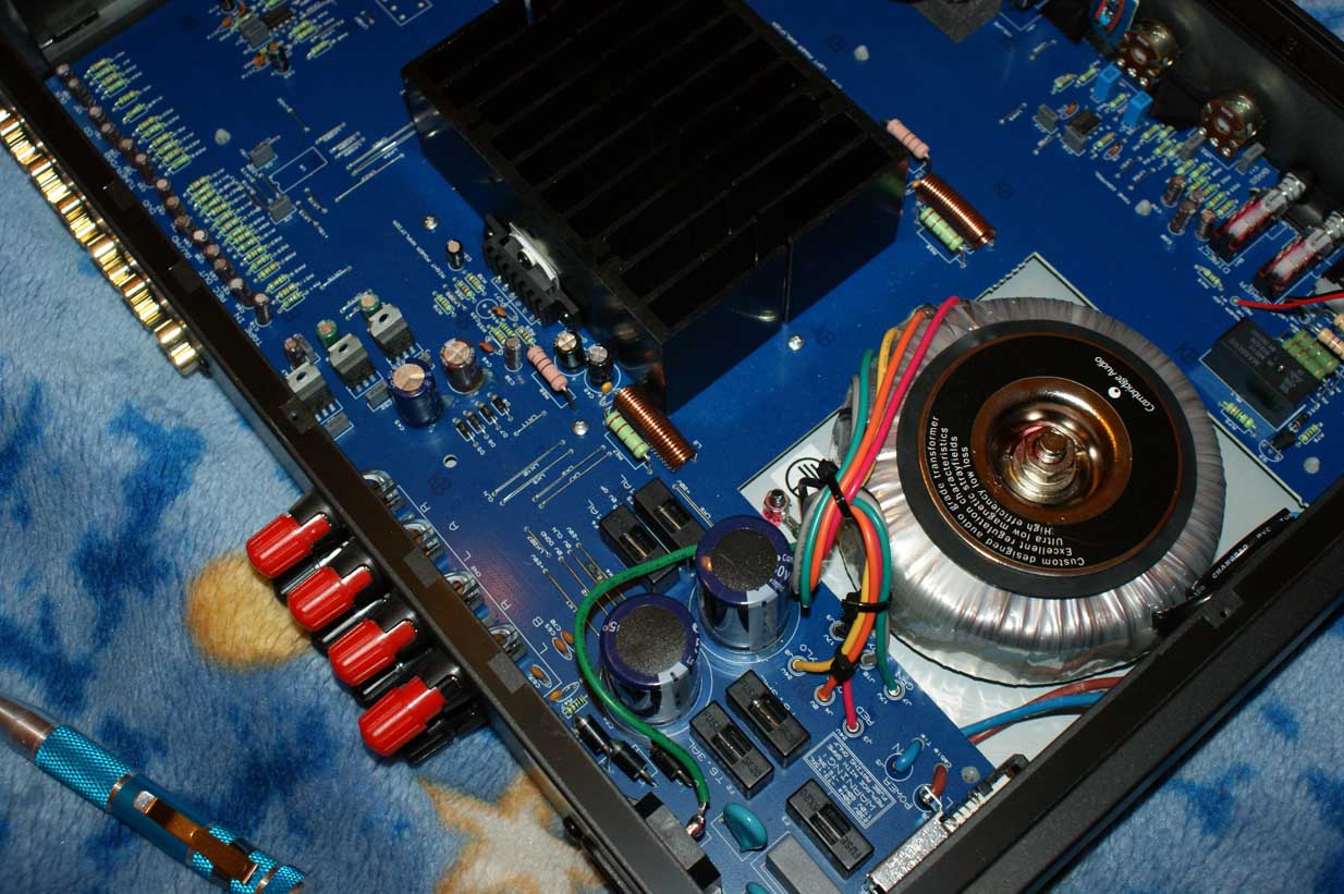

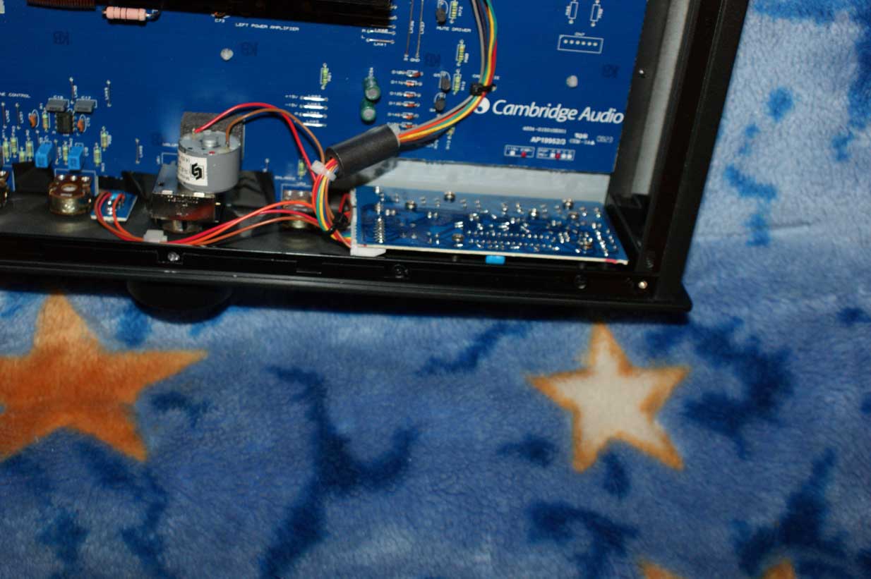

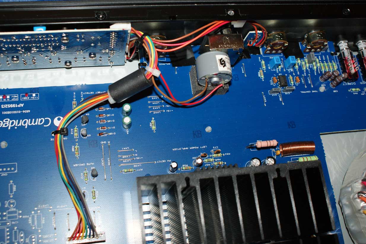

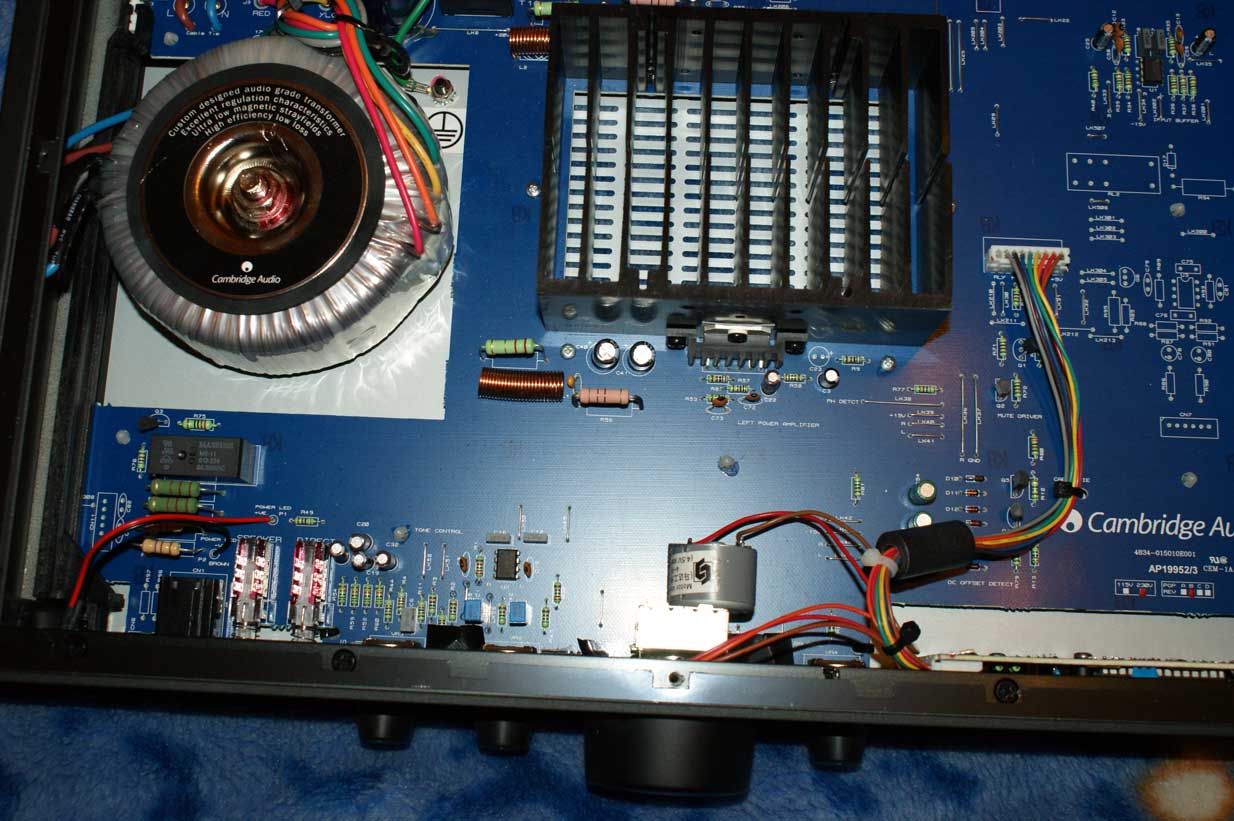

    Господа- коллеги, прошу посоветовать, что можно улучшить в Cambridge Audio 340A на LM3886,
    монтаж хорошего качества. Емкости питания брэнда Cambridge Audio по 6800мкФ, и какие-то мелкие керамические рассыпаны по плате.
    Планирую пустить его на низа до 300- 500Гц.
    На входе, как и в регуляторе тембров NE5532 в DIPе.
    Положил сервис мануал.
    Буду признателен за советы.

    Добавил по кондеру 10000мкФ 63В в питание, влезли с трудом, шунтировал их пленкой. Низа стали глубже и мощнее значительно. Усилитель работает на НЧ до 500Гц.
