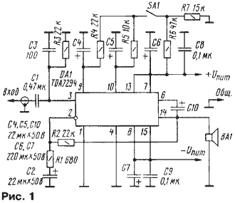

    собрал усилок на tda7294 плату сделал как нарисовано было схема стандартная по даташиту. Симптомы следущие: при включении из динамика еле еле слышен фон(гудение) очень слабо.На подачу сигнала не реагирует никак и вообще никак ни на что не реагирует, походу борода микросхеме.ЧТо же делать то?

    Идея! Re: Усилок не завелся ОЙ ОЙ ОЙ как быть?
    имхо, вопрос в раздел схемотехника..
    ..а +5 В на 10/11 ноге микросхемы имеются?!

    НОввые симптомы! Почлен написания этого текста включил усилок и он запел пропел примерно минуту и стал затихать, а потом снова молчит и все , не знаю в чем дело прикладываю схему по которой собрал .
    [ADDED=dunet]1126114236[/ADDED]
    На 10 ноге как по схеме , а на 11 вообще ничего нет.
    [ADDED=dunet]1126114486[/ADDED]
    замерил на 10 ноге напряжение +2.7 вольт. Что делать?????????? повышать до пяти????????

    Я очень недоволен его работой. Мне удалось завести его, однако, он ведет себя непредсказуемо. Я увеличил напряжение на ногу №10 , стало 5,5 вольт. Сейчас усилительзапускается после нажатия выключателя: поет тихо как будто он вата на 2, а потом когда выключаю выключательон начинает замолкать и в конце резко подскакивает громкость на очень короткий интервал времени. Включается он плавно , не сразу начинает петь ,а постепенно набирает громкость, примерно за секунду.Да и еще я не использовал ноги микросхемы №5,№11,№12.Так как в моей схеме они не задействованы были, но в даташите на микросхему я углядел ,что между 6 и 12 ногами стоит конденсатор на 22 мкф, у меня его нет. Питание у меня +-25 вольт, трансформатор примерно ватт на 50-60.И что самое странное ведь он -этот усилок утром пел громко, я замерял напряжение на выходе, было 5-7 вольт, а щас ООООО, щас его запустил он снова орет, блин да что за такое то?????????????? ТО орет то еле дышит и пукает. Помогите пожалуйста.

    У меня была такая проблема, там еще выскакивала ступенька при включении муте. Заработал только после пересборки. Так и не понял что было, но хочу сказать одно - в етой схеме глюки с переключением мутов и стендбов. Вобщем убирай делитель Р6Р7.Убирай С4С5. Кнопку одним канцом к схеме - другим на + питания.

    Я запараллелил резистору Р6 еще один-напряжение на 10 ноге поднялось. Вроде работает, пока не глючил. Я кстати собирал предварительный усилок на к157уд2 по какой то схемке из наборов радиолюбительских с однополярным источником питания и стабилизатором но она не заработала, нашел в инете про нее что она не пашет совсем, развел питание на двухполярное, и пытался послушать его на наушник 50 ом но услышал какие то пердежи, он поет но в основном пердит. Буду его пробовать поставить к тда7294 как предварительный усил. Напишу как че получилось. Кстати блок питания новый поставил, трансформатор перемотал какой то крупный торроидальный помоему он, в виде сплющенного кольца. Теперь напряжение у меня по 28.5 вольт выпремленное на плечо усилка на тда7294.

    Что-то сдается мне, что ты кондеры электролитные впаял не тем концом к плюсу! Те что С4 С5 - проверь. А делитель R6 R7 там вообще не нужен - у меня на прямую к питанию подключено - никогда ничего подобного не было. Кстати, может из-за этого делителя и глючит - ток утечки кондера на столько большой, что через резистор 47кОм не хватает тока его зарядить до номинального напряжения! Лучше ужь тогда вместо R7 стабилитрон на 6.5В (именно такой, потому что у них уровень шума минимальный), а R6 поставить 1-2кОм (так в нормальных схемах сделано).
