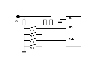

    Кто делал потенц на этой микрухе - отзовитесь.
    Хочу попробывать, для моих целей будет самое то (УМЗЧ - ТДА7294)
    Как сделать так, чтоб не было как в даташите кнопки и переключателя вверх/вниз, а были две кнопки одна "+", дргая "-".
    Есть ли какието подводные камни?
    Даташит: http://www.analog.com/UploadedFiles/...42AD5222_0.pdf

    Stepbl4b,
    никак. только пользовать контроллер.
    никаких,
    только то что нужно двуполярное питание +-2.5В - отсюда будет очень низнкая перегрузочня способность - вернее ее вообще не будет.
    на рег громкости в общем не пойдет.
    Не наводи тень на плетень. Довольно просто это делается, с помощью одной логической микрухи.
    Это почему же? Она специально для этого создавалась ведь. Тем более для тда7294 большой мощи не надо.
    А если сделать еще проще:

    Цитата Сообщение от Stepbl4b
    Это почему же?
    Ей на вход нельзя подавать напряжени выше напряжения питания, иначе кирдык.
    Ну можно и так.
    Лучше на нормальном умножающем ЦАПе сделать, типа AD7533. Но к нему надо ессно логику управления.
    Ну дык для 7294 - больше 1В и не надо.
    А с 5222 звук совсем никуда не годится штоль?

    для 7294 годится
