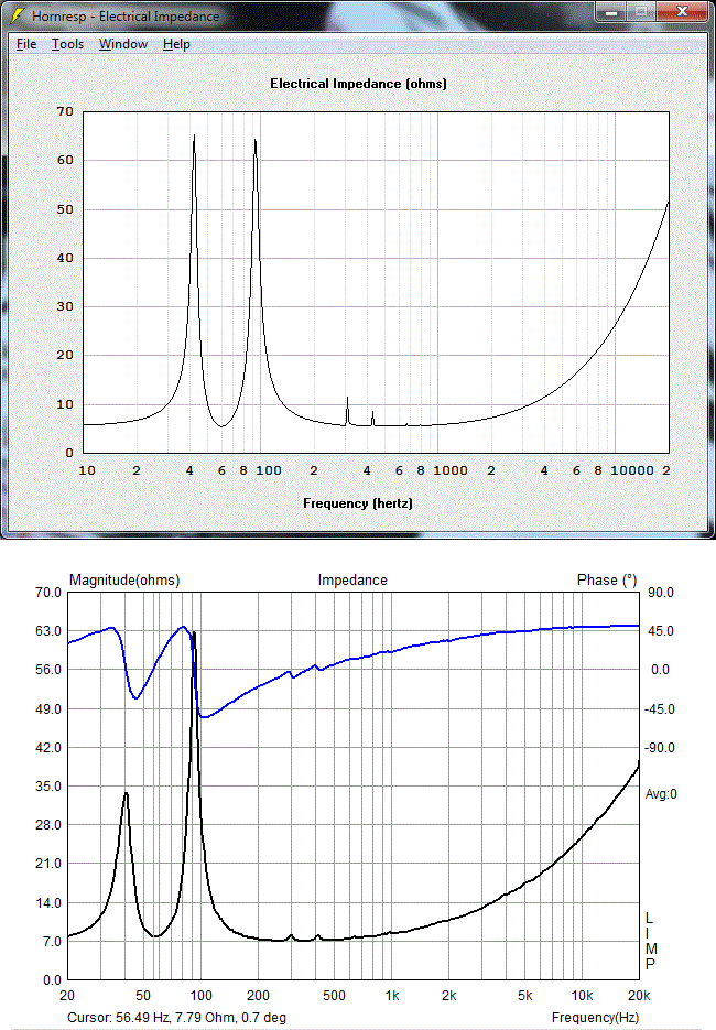

    Максим, у меня настройка тоже уехала вниз . Значит, надо заранее считать в hornresp чуть выше, чем нужно.

    Дим, все нормально, хорошая настройка

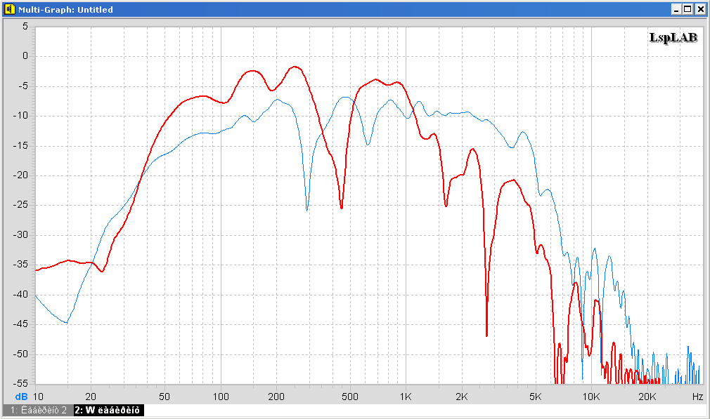

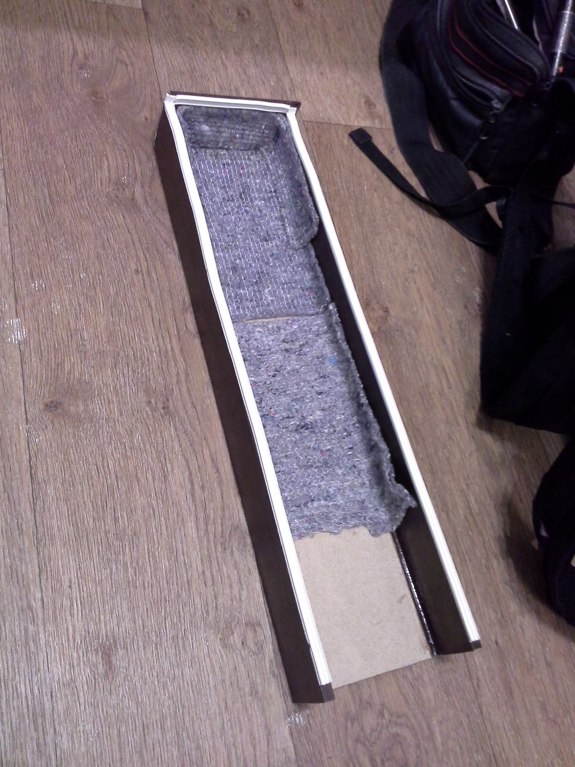

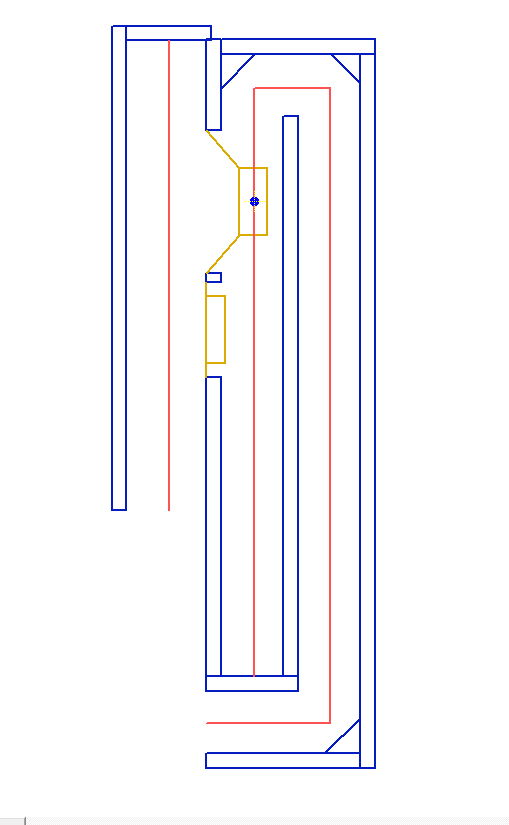

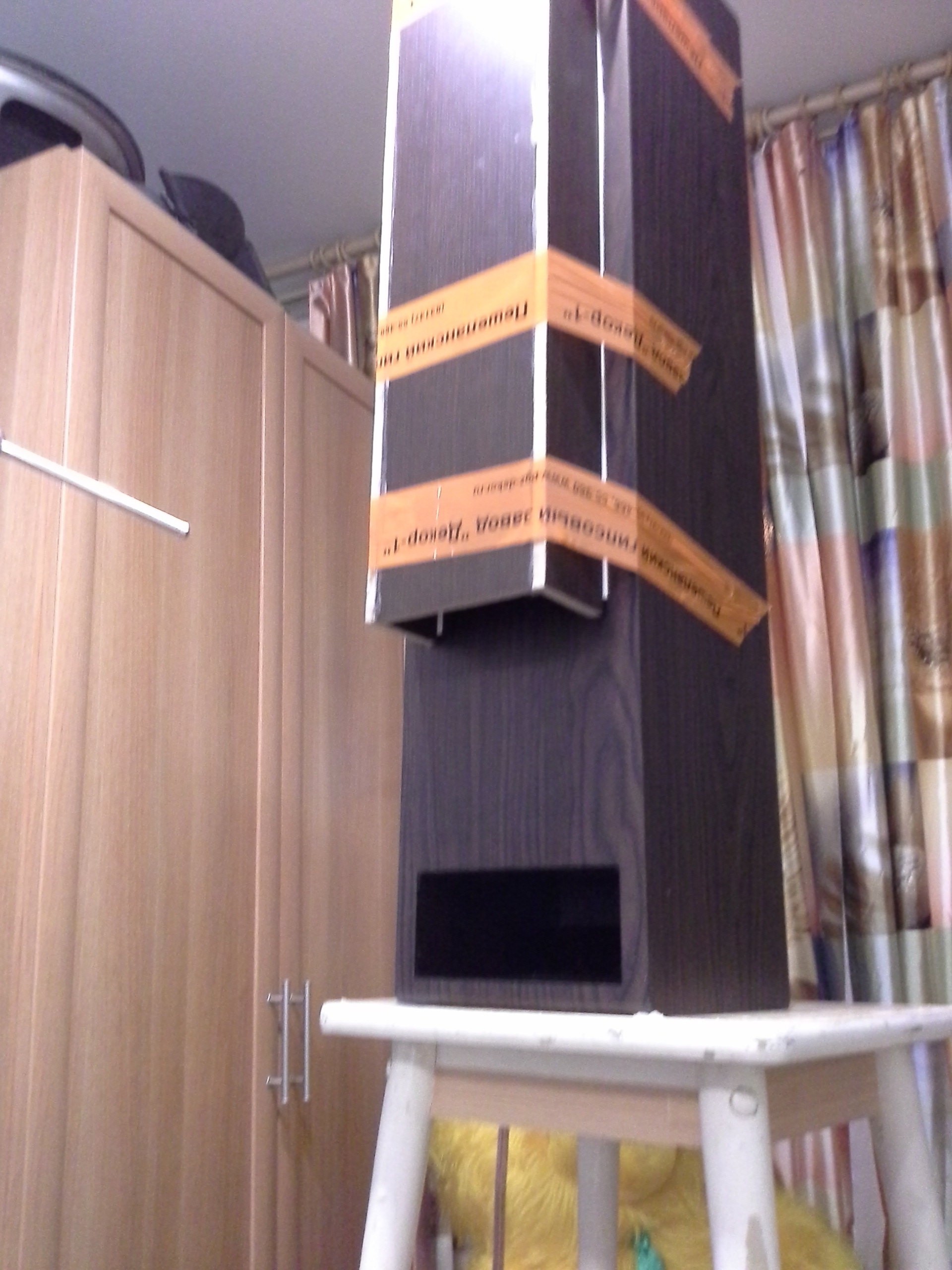

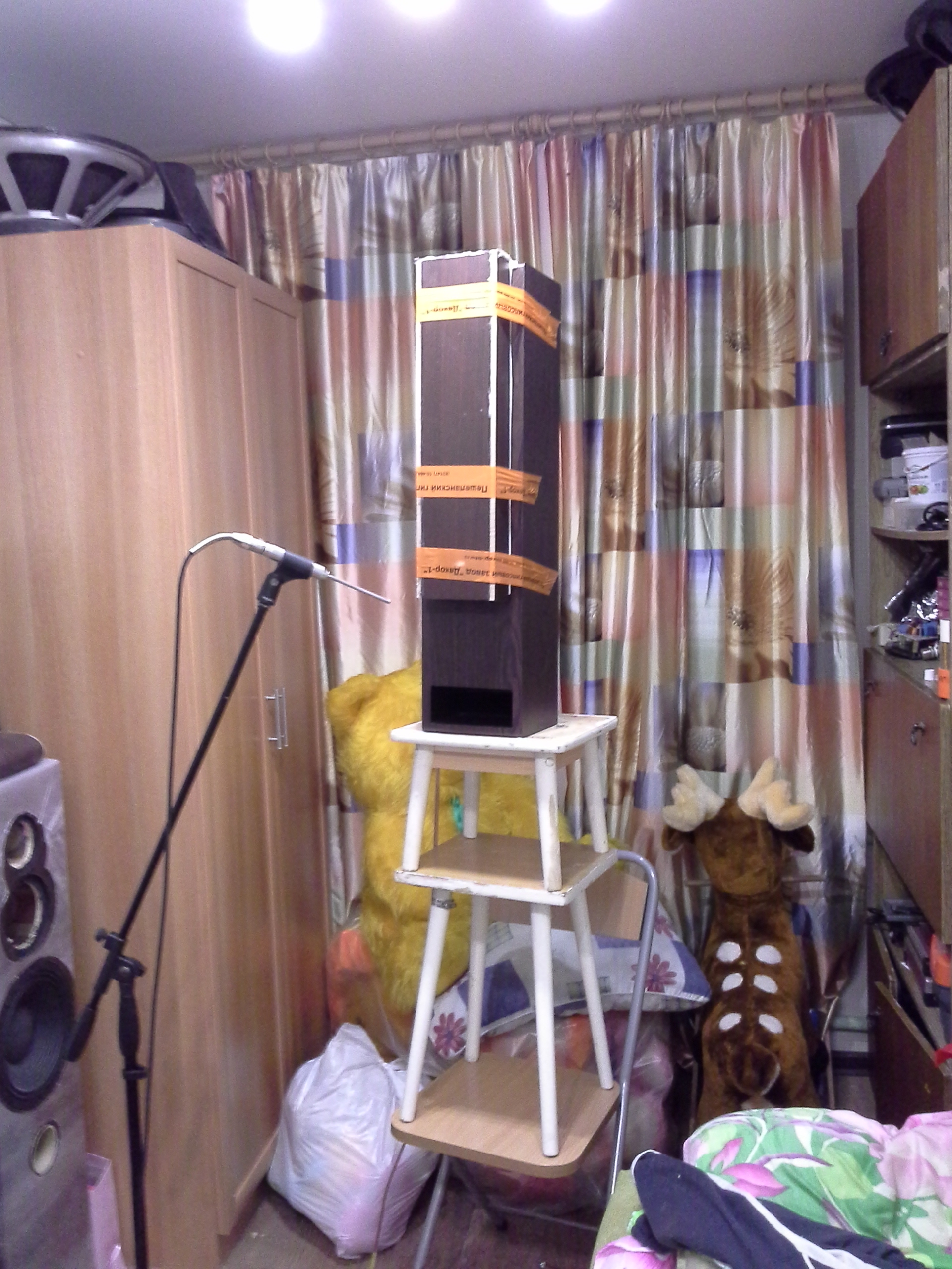

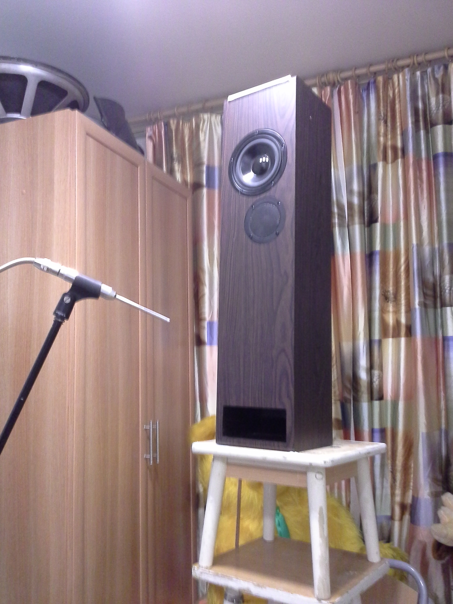

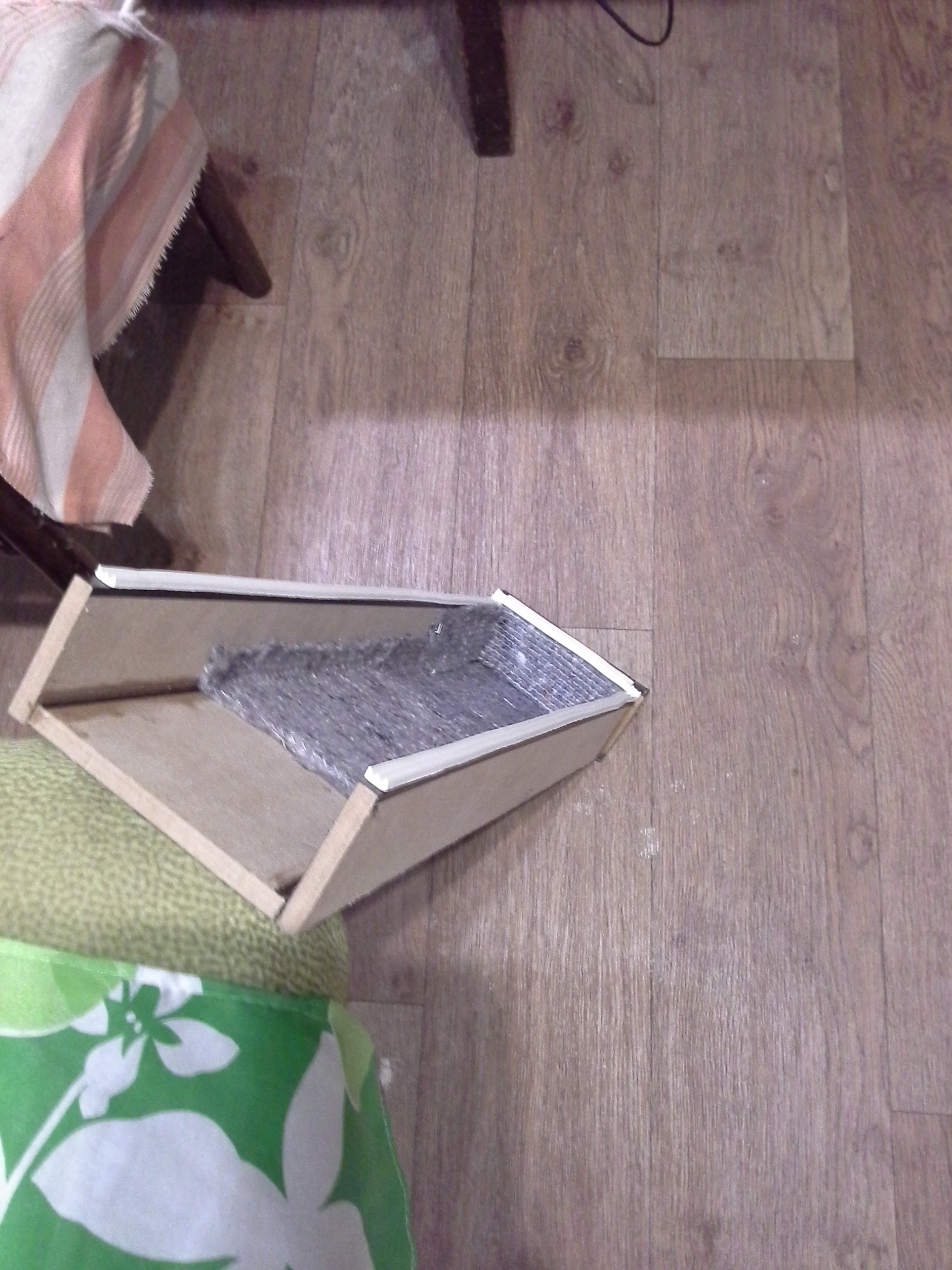

    Друзья, есть новая ветвь размышлений на тему ЧР.
    Мысль терзала давно, но расчёт такого оформления не доступен пока, решил проверить тупо на практике.
    Вся суть в том чтоб переднюю часть диффузора динамика нагрузить на аналогичный резонатор с 1/3 смещением, но по частоте на полторы октавы выше, так сказать псевдо двухполосный НЧ кабинет.
    Из подручных материалов собрал, прикинул к уже имеющемуся лабиринту на 50гц.
    ---------- Сообщение добавлено 19:54 ---------- Предыдущее сообщение было 19:46 ----------
    Итак... результаты измерений, вернее сравнение АЧХ классического лабиринта с 1/3 смещением и двустронненагруженного. (рабочее название)
    Я сначала сам не поверил, но после 8...10 измерений это подтвердилось - да, чувствительность выросла в среднем на 5...6дб в сабовом диапазоне, и изменилась в области мидбаса. Синим это обычный ЧР, красным с двумя резонаторами. На слух это как две полосы, сухость на мидбасовом участке диапазона чудесным образом вылечилась, диван и пол задрожал ещё сильнее )))).

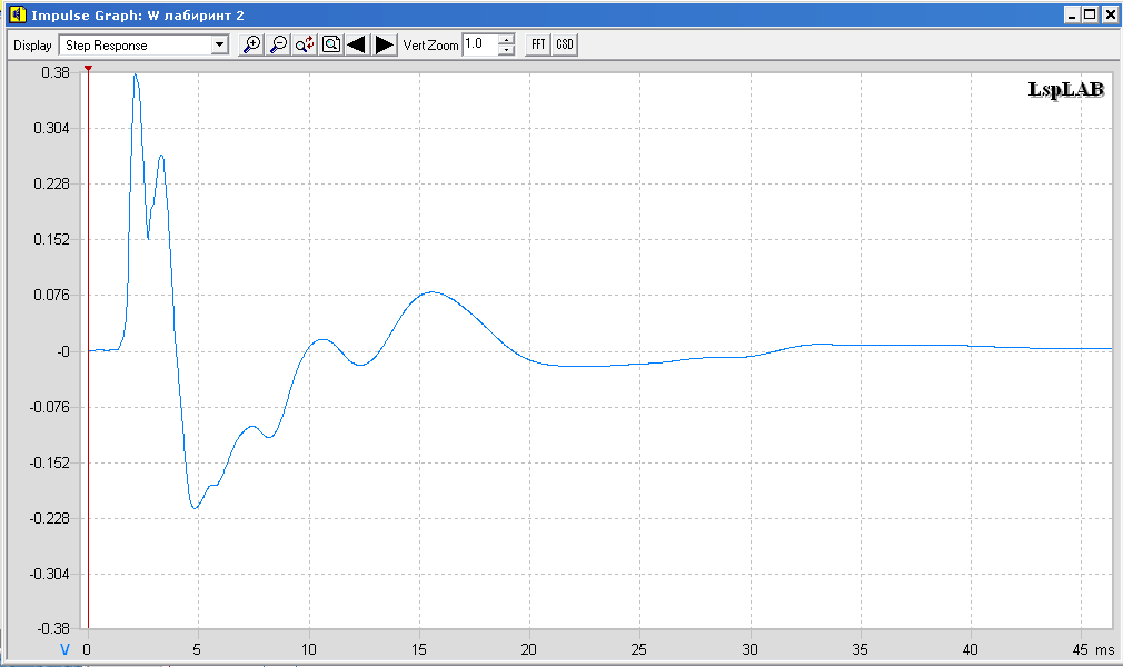

    А импульс каков?
  19. #2338
    16,559
    Merstan, ЧР не тот тип оформления чтоб восхищаться качеством импульса, разумеется он плохой.

    Имел в виду сравнение импульса до и после добавления второго оформления.
