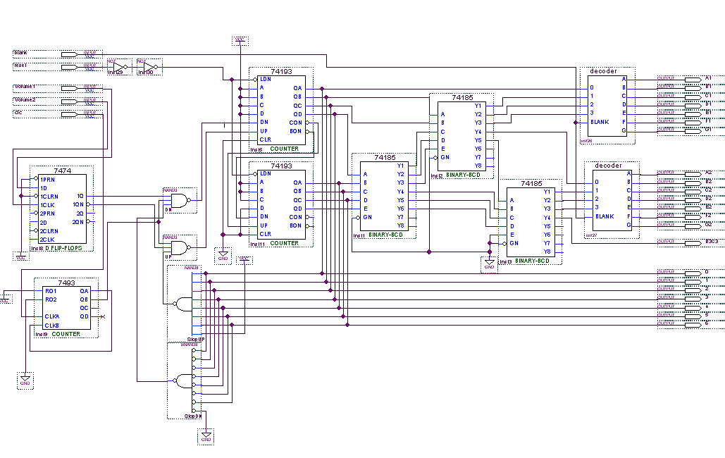

    Освежив свои знания в области цифровой техники, я сделал на макете следующую схему управления.
    Обеспечивается управление регулятором с помощью валкодера из шагового двигателя и индикация выходного значения громкости (2 разряда и единица) всего 128 значений. В данный момент схема достаточно экспериментальна, но всё полностью работает. Реализовано на ПЛИС EPM7064SLC44. Пользуясь случаем, я благодарю Vizzi за предоставленный файл дешифратора на 7 сегментов.
    Задача следующая. Необходимо сделать запоминание последнего установленного значения громкости при полном обесточивании усилителя.(насколько я понял, внутренней памяти у девайсов MAX 7000S нет)
    Я вижу два варианта решения: 1. Использовать регистр из серии 74НС, куда информация записывается при каждом изменении громкости и считывается при начальной установке (питание регистра от литиевой батарейки). 2. Использовать микросхему DS1220AB от DALLAS Semiconductor, где всё это (и даже больше) уже есть.
    Может есть еще возможности, которые я проглядел?

    А еще вариант - хранить информацию в простенькой FLASH-ке. Никаких батареек не нужно.

    Finder, А можно схему подключения шаговика к логике?
    И еще как правильно разбить шкалу регулирования громкости. У меня шаговик 42 шага на оборот.
    Предложи в какой. Буду благодарен.
    https://www.vegalab.ru/content/view/53/54/. У меня работает нижняя схема.
    Выходы подключаются через триггеры Шмидта (74132) на вход моей схемы (Volume1 и Volume1), вход CLC соединяется с любым из них.
    Шкалу делать не надо IMHO. Для этого есть цифровая индикация. У меня от 127 до 0 проходит тоже не за один оборот. Примеры таких схем есть на сайте Vikinga и в статье Lynx про гибридный усилитель

    дык не в самой шкале дело, а в том как, скажем, 128 dB диапазон разбить на 42 шага енкодера. Линейно или еще как?
    МК импульсы считает и в соответствии с заложенной шкалой включает нужные реле

    По делу - одна АВРка (или ПИКушка, кому что больше нравится), заменит и плиску, и флешку и все остальное, а лепить логику с подпиткой батарейкой - это можно было в 70-е, 80-е годы, но не сейчас.
    Да еще и ИК-дистанционку можно приделать, на Альтере - это будет несколько затруднительно.
    А возражения насчет "программирования АВРок" - так плиску нужно тоже программировать (более того - тем же БайтБластером что для плисок - можно программировать и АВРки).

    Логарифмическая регулировка получается за счёт подбора резисторов в релейном регуляторе (тут довольно много писали про регулятор Никитина), или за счет испольуемого АЦП (например AD7112)
    Не понял, зачем разбивать 128dB на 42 шага энкодера? Проход всего диапазона осуществляется за несколько оборотов.

    Вооот... Мне нужно 1 оборот. В этом и проблема
    Во всех компах есть батарейка. Никто из-за этого не переживает.
    ПЛИС достаточно просты для освоения, нет никакой динамики, и ведь работает! Дистанция , если и будет, то только громкость и включение. не думаю, что это сложно.

    Да здесь на сайте несколько тем было этому посвящено!
    А если устроит не АВРка а ПИКушка - http://altor.sytes.net/lit/Vol_CTRL/...control_1.html
    (если хорошо попросить - он и 2-ю часть статьи может покажет, я видел ее черновик)

    На FM1608 и подобных легко реализуется.

    По поводу микроконтроллеров я ту довольно много читал. И тут
    тоже был http://avr123.nm.ru/. Останавливает, что любой микроконтроллер- это динамическое устройство с тактовым генераторм и т.д.
    На плис можно сделать полностью статическую схему. (да и программирование контроллеров изучать придётся)

    Хранится, потому что в 6818 (512ВИ1) кроме часов есть еще и ОЗУ.
    И в 84-м году (год выхода РС/АТ) - еще небыло нормальных ЕЕПРОМ (24хх, 93хх). Для совместимости - оставлено и сейчас.
    А вот в модемах конца 80-х/начала 90-х - уже везде стояли ЕЕПРОМ 93хх.
    Ну и что ? Боитесь от него помех? Нет их
    А плиска тоже не все время в статитке, и как намного более высокочастотное устройство - в момент переключения генерирует намного больше помех.

    Сейчас это ОЗУ имеет мало чего общего с 6818, но согласен- использавание батарейки для хранения настроек-дань традиции.
    по-моему при таком применении особо высоким частотам взяться неоткуда (не надо говорить , что прямоугольный импульс имеет бесконечный спектр )
