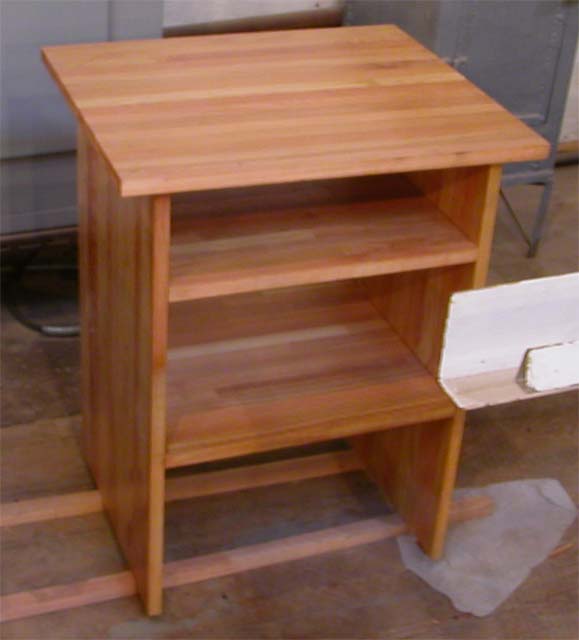

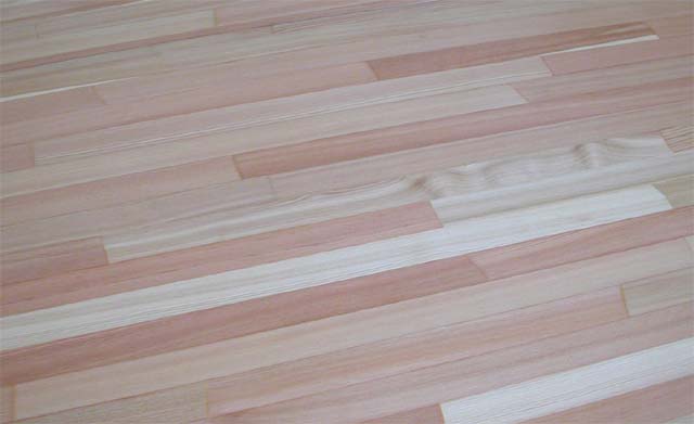

    что народ по этому думает? Просто у меня появилась возможность брать клееный деревянный масив по цене 500$ за куб. Материал Листвиница, сорт "А" (можно, конечно, и сорт премиум, это когда по всей длине цельная доска, а не из нескольких, но цену я даже боюсь предположить).
    К примеру быстрые подсчёты, мебельная плита раазмерами 2метра на 80см на 20мм толщина стоит 12доларов, можете прикинуть на сколько колонок этого хватит.
    Прикрепил три картинки.
    первая это столешница, лак безцветный
    вторая это пример торца (двойная плита, толщина 40мм, место склейки)
    третья это тумбочка, ещё сохнет (толщина плиты 20мм)
    блин... неудобно управлять вложениями... https://forum.vegalab.ru/attachment....achmentid=3521 (это первая)

    Отрицательно.
    Материал однонаправленный, с плохим внутренним демпфированием, с ярко выраженными резонансами.
    Замучаешься их гасить.
    Если и использовать, то только в комбинации с другим, более подходящими материалами...да и то, лишь только из-за красивого внешнего вида.

    По умолчанию Re: Деревянный массив, как материал для колонок
    Материал, конечно, очень хороший. У меня, к примеру, из него все двери в квартире сделаны. 40мм. Самое большое полотно у меня в комнате, 2х0,8м. Так вот, рядом с дверью стоит шкаф. ДСП 16мм. Створка размером 1,6х0,4м, глухая. Легонько стучим согнутым пальцем по каждой двери. Получаем: дверь комнаты звучит, как деревянный колокол, звонко, громко; дверь шкафа издает глухой, тихий звук преимущественно низких частот (не звенит).
    Если есть желание получить вместо саба колокол, то пожалуйста, и 20мм хватит за глаза. А вот если нету такого желания, а ДСП использовать не хочется, то поступаем так: Берем 3 плиты толщиной 10мм и клеим из них бутерброд толщиной 35мм, используя толстый слой ПВА с опилками. Рекомендую сначала попробовать на маленьком куске и сравнить звук цельной 20-ки плиты и бутерброда. (А для наибольшего погашения резонансов промазать готовую стенку со внутренней стороны вибропоглощающей мастикой и обклеить линолеумом на твердой войлочной основе, а снаружи и по бокам обтянуть дермантином.)
    Парился я с аналогичным материалом по полной. Корпус поёт, но внешний вид просто супер. Легко обрабатывается, но есть проблема с отделкой торцов и мест, где рез попал на склейку. Для обратных рупоров и полочников пойдет после оклейки чем нибудь вибропоглощающим изнутри. Если материал планируется красить, оклеивать пленкой или шпоном, то смысла его использовать нет так как весь кайф во внешнем виде. А так вообще то лучше МДФ ничего нет.
