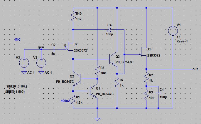

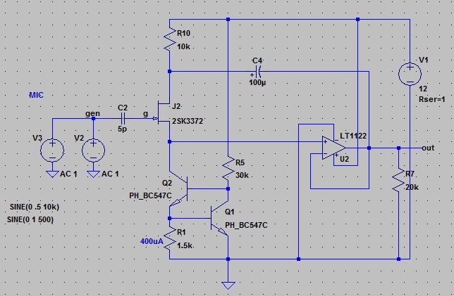

    Но ведь у них нет такой проблемы, как у нас - встроенного полевика. У них есть прямой доступ к мембране. Они, скорее всего, используют-таки дорогие специализированные ОУ, или что-то похожее схемотехнически.
    Хе ... это скорее у нас есть преимущество - доступ к полевику .
    А в ОУ доступа к входному тр-ру нет, "как ни крути". И если емкость З-И нивелируется в дифкаскаде почти полностью, З-С остается.
    Что у нас с З-И?
    Рабочая точка - 0.4мА, выхсопр порядка 1кОм
    если брать разумное питание 9В, то на резисторе в ИП можно "посадить" 4В, т.е. резистор д.б. 10к
    От емкости З-И во входной при этом будет участвовать порядка 10%, т.е. порядка 0,3-0,5пФ. Это примерно 10% от емкости капсюля. Много это или мало?
    Если много - можно поставить простейший ГСТ на похожем ПТ. Его сопротивление "на вскидку" порядка 100кОм - останется примерно 1% емкости или 0,05пФ.
    Если и это много - надо делать дифкаскад. Там можно понизить еще на пару порядков. А нужно ли?
    Емкость З-С можно оценить как 0.5пФ. Ее можно куда-то деть только организовав ОС на Сток, т.е. сделав так, чтобы напруга на стоке изменялась синхронно с Затвором (Истоком). ИП мало чувствителен к напряжению на Стоке (через сопротивление Стока, а это порядка 100к и емкость З-С). Есть конечно риск самовозбуждения. Но не думаю, что он велик. Надо помоделировать (а я ЛТСпайс ышшо не освоил ).
    ---------- Сообщение добавлено 13:12 ---------- Предыдущее сообщение было 12:16 ----------
    Первая схема - идея компенсации Cзс (Crss) путем заведения ОС на сток ПТ. И нивелирования Сзи (Ciss) установкой ГСТ. LMC662 не нашел - оставил LT1122
    Вторая - идея выпрямлятора на отдельном транзисторе (J1, R3 задает рабочий ток, R2 подбирается из минимума искажений).
    Понадобится, если останется что "выпрямлять".
    Что хочу понять: в тр-ре мы можем варьировать 2 параметра: рабочий ток и сопротивление в Истоке.
    Сможем ли мы этими двумя параметрами добиться компенсации (наложения 2х парабол*)?
    Или еще желательно "масштабирование" входного сигнала для данного каскада?
    Сопротивление R2 косвенно отвечает за Uзс, т.е. косвенно регулирует соотношение входного сигнала к Uзс
    R3 регулирует рабочий ток, т.е. исходную точку на параболе.
    Вроде, не надо дополнительного масштабирования вх. сигнала. Если конечно кривизны ПТ хватит. Если не хватит - придется усиливать сигнал или брать ПТ с др. кривизной.
    *) естественно если они в одну сторону "кривые", если в разные - надо вводить инвертор.
    В хороших ОУ, для обеспечения малой входной емкости, входной каскад схемотехнически реализован именно так, что напряжение сток-исток (или эмиттер-коллектор) входных транзисторов остается постоянным. Это пошло еще с тех пор, когда в ОУ на входе стали использовать супер бета транзисторы, имеющие максимальное рабочее напряжение около Вольта, а размах синфазного сигнала может превосходить 10 Вольт.
    Bobby_ii, ты на правильном пути. Осталось совсем немного. Я тоже не освоил LTSpice, но у меня есть Multisim - он очень понятный и пока, кажется, делает все корректно. У тебя интересная схема входного источника сигнала - два генератора - один высокочастотный, другой низкочастотный, включенные параллельно. Ты выставил у них внутренние сопротивления? Ведь они "закорачиваются" друг на друга.

    Схема изначально от Alickkk (вроде как). Сопротивления источников по 10к.
    Я пока использую ЛТСпайс как рисовалку. И то с трудом.
    Попробуйте отмоделить на "объезженном" - что там будет ...???
    Я пока освою - пару месяцев пройдет как с куста .

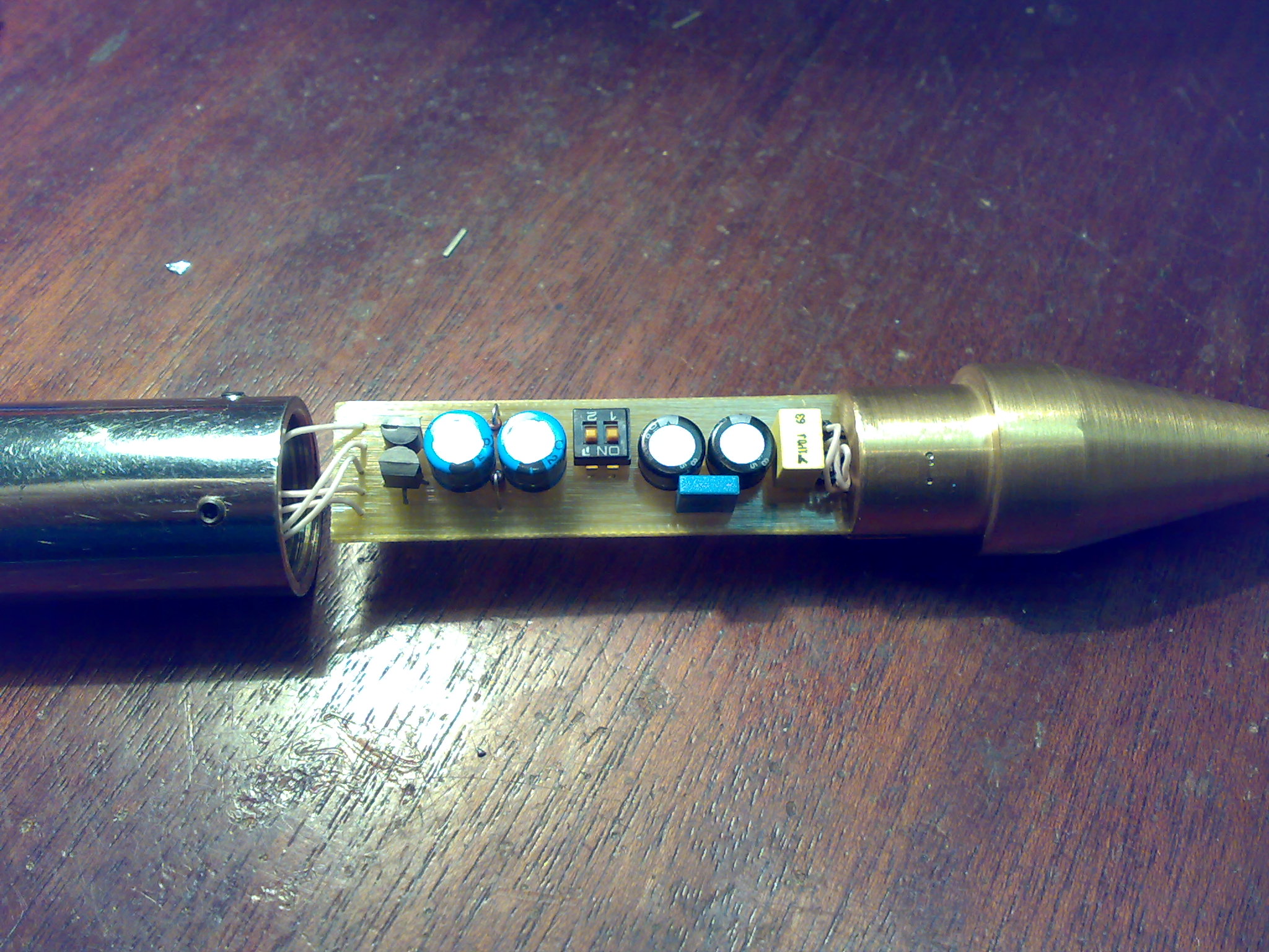

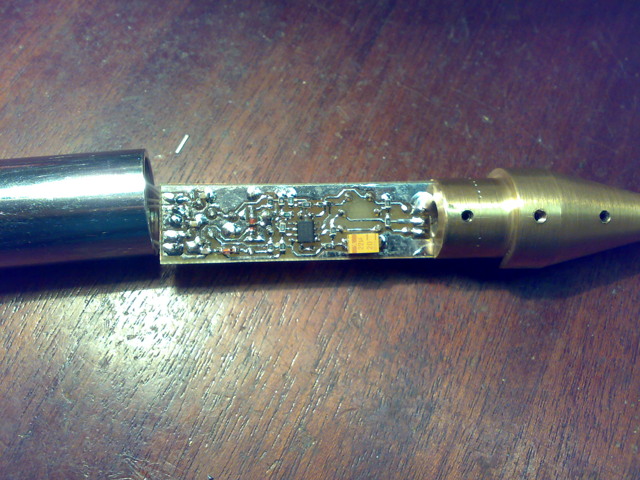

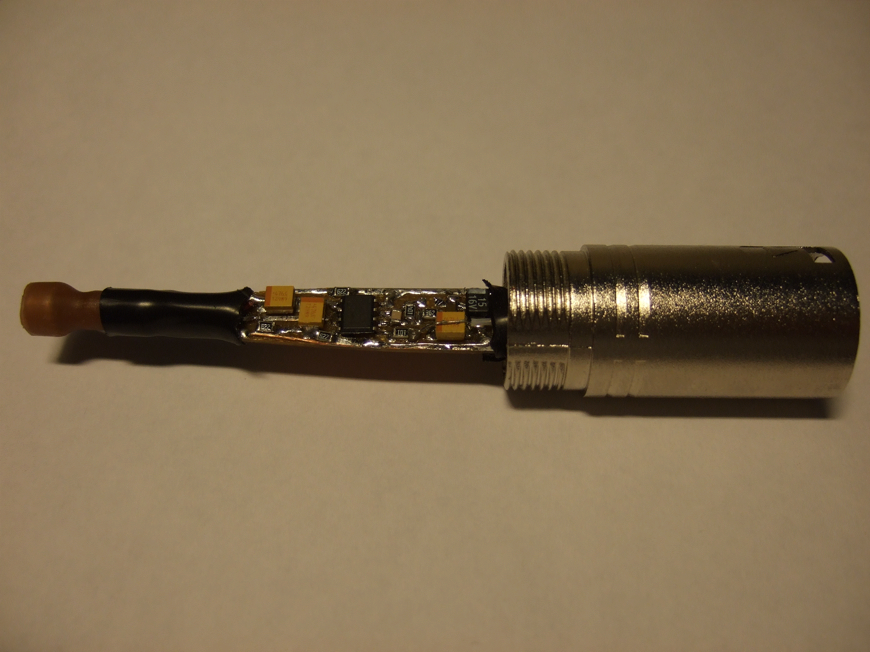

    Как-то несколько лет назад у меня тоже зачесалось и я решил сбацать самодельный микрофон на базе капсюля WM-61 и вот, что получилось, может кому-то будет интересно. Капсюль с перерезанной дорожкой и следящей обратной связью как по истоку, так и по стоку. Передварительно всё было промоделировано в PSpice, работало всё шикарно. Капсюль диаметром 6мм сидит в длинной, порядка 30см, 8мм металлической трубке. Всего было изготовлено три микрофона по такому конструктиву. Сейчас осталось два. Если кому нужны, стучитесь:
    Стало быть, идея не нова. И это радует.
    К вам вопросы:

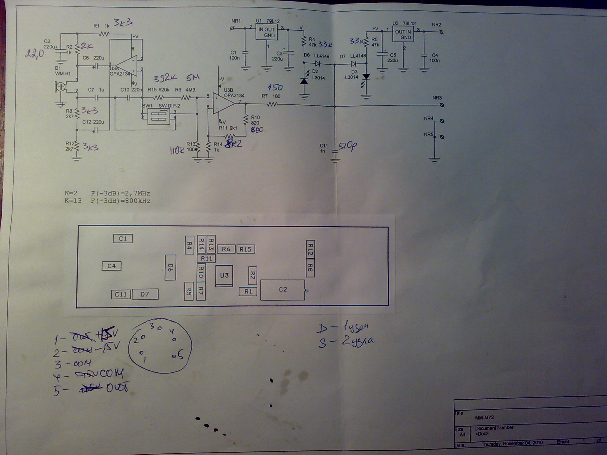

    1. 1й ОРА2134 работает на сопротивление порядка 1кОм - для него это нормально, он там не "наплодит"?
    2. Не было ли проблем с наводками, самовозбуждением, ... ?
    3. Какой получается уровень сигнала при ...дБ/1м?
    4. Измеряли ли по 2х-частотной методике?
    Хочется оценить, во сколько раз такое решение уменьшает входную емкость (увеличивается сигнал) и что остается от искажений? Есть ли смысл дальше ставить "выпрямлятор" или уже выпрямлять нечего?
    Увы, сейчас производители своих микросхем уже детально не разрисовывают их реальную внутреннюю структуру, в том числе, чтобы не раскрывать некоторые ноу-хау.
    Можно косвенно судить по величинам входных емкостей. А они у
    AD8065/8066 1000GOhm 2.1-4.5pF 1pA 7nV*0.6fA*/Hz 145MHz 180V/us 5-24V*6.5mA 30mA_out (в др. даташите - 5фА/Гц)
    ad8610_8620 xxxxxGOhm 8-15pF 10pA 6nV*5fA/Hz . . . 25MHz 50V/us 10-26V 3.5mA 30mA_out
    LT1055_1056 1000GOhm 4pF . . . 10pA 30nV*2fA/Hz . . 4.5MHz 12V/us +-15-20V 5mA
    LT1057_1058 если правильно понимаю, то то-же самое что 1055, только сдвоенные/счетверенные
    LT1122 . . . . 1000GOhm 4pF . . 4-10pA 25nV*2fA/Hz . 14MHz 80V/us +-15-20V 7.5mA
    LT1169 . . . . 10-100TOhm 2pF. 0.7-4pA 8nV*1fA/Hz . 5MHz 4V/us +-15-20V 5.5mA
    OPA_2_4 134 10TOhm . . . 2-5pF . 5pA . 8nV*3fA/Hz . 8MHz 20V/us +-2.5-18V 5mA 35mA_out
    AD744 . . . . . 3TOhm . . . 5.5pF 30pA 20nV*10fA/Hz . 13-200MHz 75V/us
    Пока как-то не видно, чтобы в данных ОУ была использована указанная компенсация.
    У транзистора типа 3372/ ВС547 входная емкость в ИП должна быть меньше 1пФ, в ОИ - 3-15пФ.
    Так что делать компенсацию на капсюльном тр-ре - вроде как - единственный выход .

    1.По поводу OPA2134, то при действующем выходном напряжении 3В и нагрузке 600 Ом у него на 1кГц THD=0.00015 (из даташита). Так что, я вполне спокоен. Во всяком случае, его искажения будут ничтожны по сравнению с входным каскадом и капсюлем.
    2. Никогда не было.
    3.Уровни у трёх микрофонов получились 44мВ, 77мВ и 84мВ при давлении 94дБ/м.
    4.Я не в курсе, что за методика такая?
    Мне кажется, что с этим капсюлем более глубоко возиться смысла уже нет.

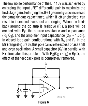

    Обрати внимание на LT1169, у него типовая емкость 1,5 пФ и дается она для дифференциального сигнала (вот выдержка из его даташита). А уж какая она в режиме повторителя, я и сказать не берусь.
    Но это я к тому, что умные люди везде есть, и эти вопросы они тоже видят. И делают всё "по уму". Просто мы не всегда имеем возможности воспользоваться их достижениями - дороговато. Поэтому я согласен, нам надо "укрощать" встроенный полевик. Приглашаю посетить тему: https://forum.vegalab.ru/showthread....56#post1898656
    Там как раз реализована компенсация на капсюльном транзисторе.
    Последний раз редактировалось semimat; 22.04.2014 в 00:07.

    Идея! Re: Выбираем измерительный микрофон...
    Эх, жаль что Fantomass не выдержал - выложил решение задачки. А какая "угадайка" интересная была.... Похоже, многолетний сериал в этой ветке близится к концу.
    Вот мой вариант микрофона из поста https://forum.vegalab.ru/showthread....=1#post1565769
ID:	207950   Нажмите на изображение для увеличения.
    Последний раз редактировалось Carbon; 25.04.2014 в 22:21.
    Зачёт
  20. #2699
    По умолчанию Re: Выбираем измерительный микрофон...
    Да, согласен. Ведь не такое уж частое решение, но применялось, в эмиттерных повторителях, помню, для линеаризации - на коллектор заводилось следящее напряжение и гармоники резко падали.
    Но на сериал, думаю, это не повлияет, схема с общим истоком будет продолжать рулить.
