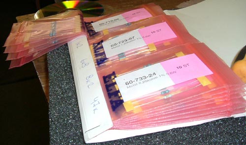

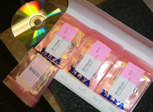

    Полиэтиленовыйе пакеты с закрывашкой "мечта наркодилера" - истинное решение проблемы. Стоимость стремится к 0, время изготовления и усилия - круглый ноль! У соседей видел магазин трухолов из ЭЛФА, если найду фотик схожу счелкну. Там мешки сложены в стопку и стопки степлером прибиты к картонной папке.
    ЗЫ а зачем коробочки для СМД, они же в рулонах?
    ЗЗЫ у меня все по-стариковски в спичечных коробках, покупал сотнями и неторопясь клеил, по надобности.
    ЗЗЗЫ пробежался, нашел фотик, поснимал, СиДи для калибра.
