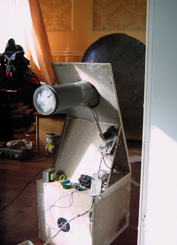

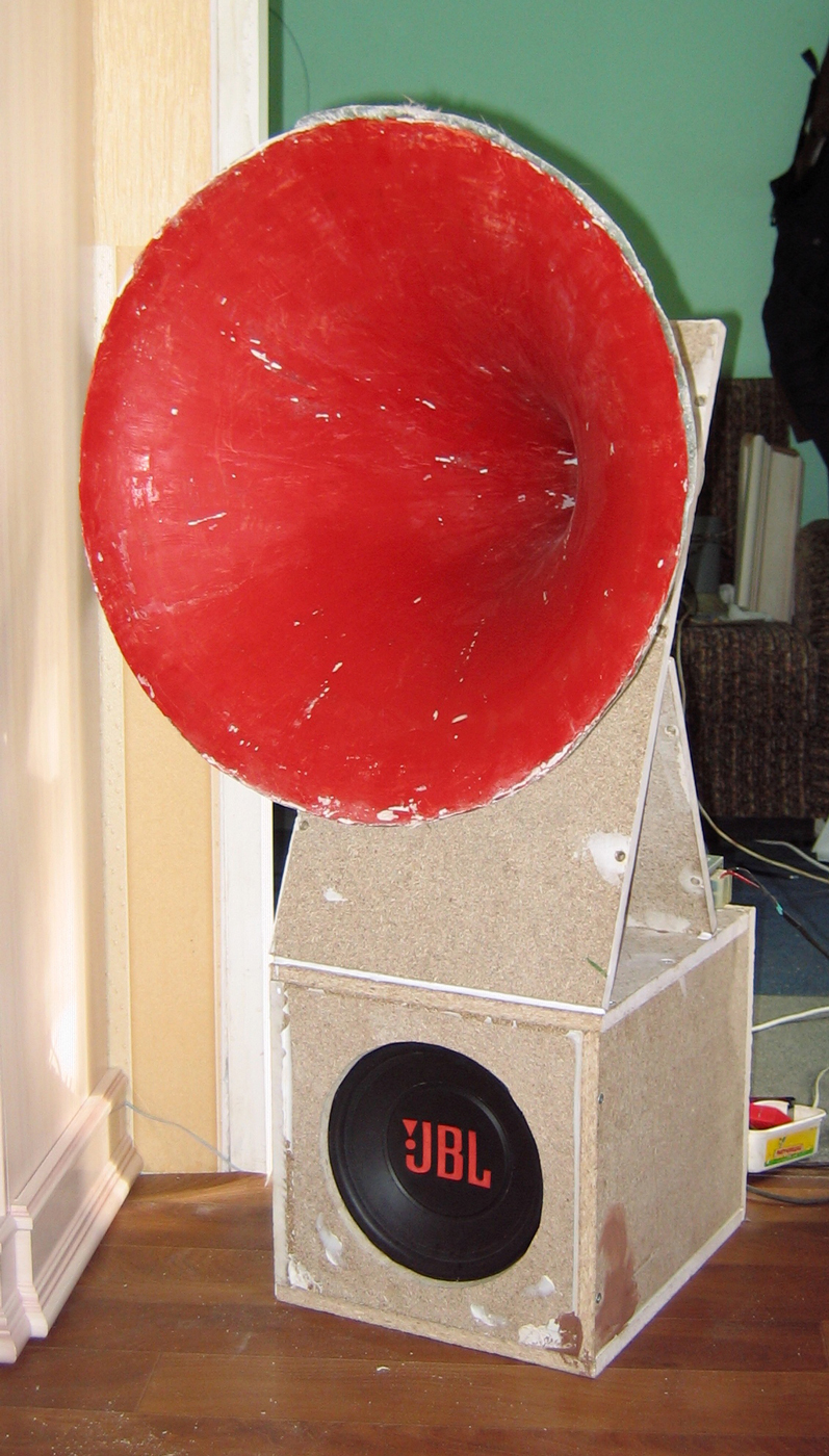

    При построении акустики пришел в тупик... стоит сейчас в моно варианте рупорная акустика, играет достаточно хорошо, но её ещё можно улучшать и улучшать.. тот же самый стерео сигнал суммирован не правельно.
    Стоит ли делать стерео? Или стоит продолжить совершенствование Моно?
    Просто в силу маленькой комнаты, сцену не получится сделать нормальной, высокие частоты у рупора ооочень узконаправленные, так что для образования сцены придется либо скрещивать оси рупоров левоого и правого канала, либо разносить правый и левый канал, не далее 1м друг от дружки..
    Настолько ли критично скрещивание осей? А то слышал что мол сцена будет искажаться...

    https://forum.vegalab.ru/attachment....6&d=1239224665
    Уха-то два, а вот петь-то одновременно из двух мест-то еще не научились люди
    19,007
    По умолчанию Re: Моно или стерео?
    https://forum.vegalab.ru/attachme...6&d=1239224665
    интересненько.
    а вот динамик из телка в углу неплохой
    овальный чтоли?
    26.09.2009
    220
    это якобы моно вариант? То что на ссылке..
    26.09.2009
    220
    ВОт мойо..

    26.09.2009
    220
    вот ешшо
