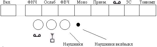

    Dream! Ты смотришь сзади! там только два гнезда (2-х штырьковых) для АС.
    А спереди под кнопками - отодвигаешь защелку и на пружинке отпадает крышка вниз и там три 5-штырковых гнезда и кнопка для переключения в режим послушивания от наушников.
    Гнезда (слева на право):
    1. линейныйвход от магнитофона
    2. линейныйвход от тюнера
    3. выход на наушники
    Подключай к гнезду 1 или 2 и нажимай на соответствующую кнопку усилителя

    04.07.2005
    Украина, Киев
    20
    По умолчанию Re: 15 Ac-109
    Как это я так... сразу не заметил =))))) чувствую себя идиотом =)
    пасибо что подсказали =)
    Короче кабель 5ти - мини-джек купил ....
    Усилок подключил!!!
    Сейчасс наслаждаюсь звуком =) Бас супер!
    Но снова проблема... один из выходов на колонку выдаёт звук намного тише чем второй ! То есть слышно только 1 колонку, а вторая теряется!!!
    Что можно сделать? В чём причина? Баланс не трогал... в настройках винды баланс по дефолту...
    Что-то с усилителем! ?
    Хотя одна всётаки орёт дай Боже =))))
    Последний раз редактировалось Dream; 05.07.2005 в 22:35.

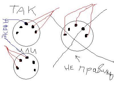

    Вобщем так я думаю понятней будет, один из верных вариантов подключения изображён слева какой точно не помню, давно с ними не работал, у тебя скорей всего в штекере правый, по моей схеме вариант. Определить какой из "левых" верный можно просто: для этого до них достаточно прсто дотронатся какие загутят к тем и паяй!
    >>drew
    Советую TDA2030, однозначно.
    >>Dream
    Скорее всего виноват усилитель. Чтобы определиться, поменяй сначала колонки местами (на усилителе), а затем попробуй переключить Вегу на тыл, а Свины на фронт. Тогда точно убедишься, в чем проблема. Один из вариантов решения - подключить сигнал с компа к другому входу (в соседнее гнездо).
    2 The Lamer :
    Да проблема наверно в усилке еолонки менял местами обе нормально
    работают на 1 выходе...
    менял фронт тыл...
    всё равно второй выход даёт слабый сигнал!
    Наверно сгорел канал?! Если да то что мона сделать?
    2 Qwert :
    В переходнике всё припаяно правильно...
