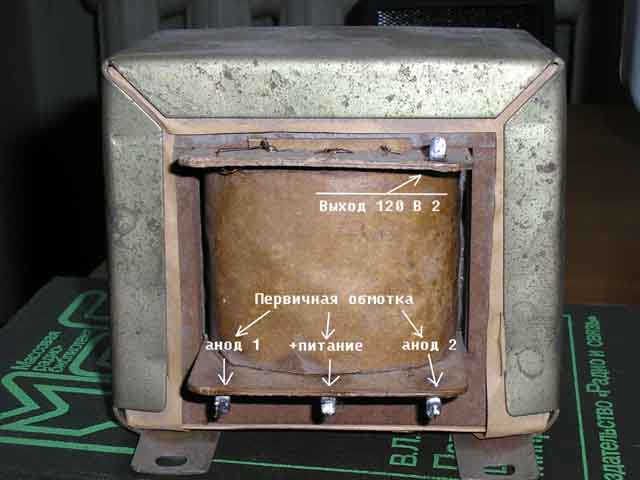

    Вот оно.
    Для однотактника видимо придется пользовать первичку так: анод 1(2) - на плюс питания, другой вывод для анода к аноду лампы, средний не трогать. Выход подключать надо к клеммам "Выход 30 В".

    По умолчанию Re: Из усилителя ТУ-100 можно сделать однотактник?
    Т.е. речь идет о том что использовать обе обмотки включенные последовательно для одной лампы? А если ламп будет две в паралель? Как будут согласовываться выходное сопротивление ламп и трансформатора? На выходе могут стоять 2хГ807, 6п36с, 6п45с, или ГУ50. Какие параметры (по частоте) можно при этом получить? Выходное сопротивление 1,5 ома, такая получается акустика после фильтров по одесски.
    18.06.2004
    Иваново
    1,658
    Ну можно часть обмотки использовать, или включить две секции параллельно, только с соблюдением фазировки. Можно перекоммутировать секции(они выведены), но чем выше сопротивление нагрузки, тем меньше искажения, так что я бы включал обе половины последовательно. А почему не двухтактник?

    Про транс, я и хотел каждую половину обмотки использовать на отдельную лампу -2хГУ807, или это бред, в самой идее, или это невзможность скоммутировать нужным образом обмотки(я смотрел один транс -так там на питающем конце торчит один проводок т.е. обмотки не разорвать), либо токи двух ламп спалят транс.
    Я смотрел те, что на картинке и там все разрывалось.
    Тоже посмотрел - два проводка
    Значит я все таки прокорявил, т.е. один транс, с двумя обмотками последовательно на две лампы и вперед. Ну в общем тогда всё нормально
