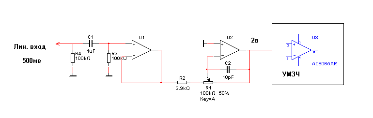

    Хотелось бы получить совет от вас, товарищи аудиофилы. Имеется конкретная схема усилителя (не буду пока называть какого, дабы не засорять излишними данными). Как видно в усилителе мощности у меня уже стоит AD8065 и её звучание там мне очень нравиться, детальное, открытое, яркое (даже может быть излишне яркое), с большим количеством высоких частот и басов. Имеется предусилитель по приведенной выше схеме и 2 микросхемы AD8066 и LM4562. Хотелось бы чтоб пред не лишил этого звучания, но и не сделал его ещё более ярким, возможно даже чуть добавил серединки. Подскажите пожалуйста какой операционник в какой каскад лучше установить по вашему мнению и почему, всем откликнувшимся заранее спасибо).

    Вообще выкинь из уся этот активный регулятор. Чем меньше отличных ОУ в цепи сигнала, тем человечней звук. Пока что у тебя идея трахает целесообразность.

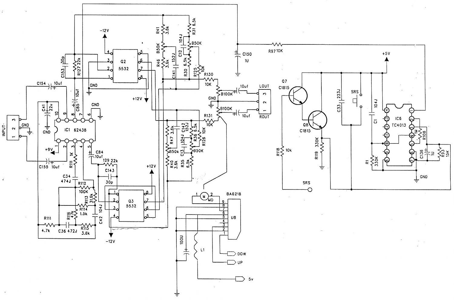

    Мне посоветовали заменить вот тут оба операционника NE5532 на что-то из серии OPA2132 2134. Другой человек говорит разницы не будет. Так будет ли разница и какой лучше? Это темброблок усилителя. Вопрос актуальный, т.к. тембрами хоть и не сильно, но пользуюсь.
    скорее всего он прав, ИМХО
    Даже при условии что из тракта выкинуто все лишнее? Электролиты всяческие SRSы и прочие караоке... Регулятор моторизированный звук не гадится...
    если всё лишнее выкинуто, то тогда разница должна быть, если её не схавает оконечник.

    Если уж NE5532(TI) отличаются по звуку от NJM5532, то что говорить про замену их на OPA2132/2134!
    На мой взгляд 2134 несколько "попопсовее" и попроще по сравнению с 2132. Для аппаратов невысокой стоимостной категории самое оно!
    Можно посоветоваться с зелёным земноводным и сделать выбор...
