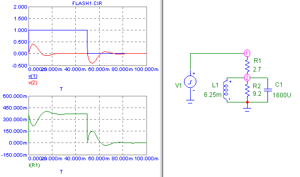

    Выходное напряжение усилителя вызывает протекание тока через звуковую катушку, который создает движущую силу. Сила приводит к появлению ускорения, интеграл по времени от которой будет скоростью, с которой движется катушка. ЭДС самоиндукции пропорциональна скорости движения, значит между напряжением на выходе усилителя и ЭДС самоиндукции обязан быть фазовый сдвиг. А если еще учесть фазовый сдвиг между выходным напряжением усилителя и выходным током усилителя, обусловленный комплексным характером импеданса ДГ, то с изменением частоты суммарный фазовый сдвиг будет весьма непостоянным.
    Цитата Сообщение от Zotoff
    А как же тогда будет система "ЭМОС по скорости" работать?
    В чистом виде хреновато, учитывая что между выходным напряжением усилителя и ЭДС самоиндукции будет примерно 90-градусный сдвиг (для гармонического сигнала) из-за операции интегрирования, как описано выше.
    Во вложении показано воздействие прямоугольного импульса на электрический эквивалент ДГ. Красный график - ЭДС самоиндукции, зеленый - ток в цепи ДГ. Переваривайте...

    Подключить динамик (колонку) к ИТУНу. И подать на вход прямоугольный импульс (я использовал однополярный- так интереснее). На динамике (выходе усилителя) посмотреть форму напряжения. Оно четко даёт затухающие колебания с резонансной частотой динамика (в АС - в корпусе). Изменяя длительность импульса можно видеть как по этой синусоиде "ползает" спад импульса. Максимальная амплитуда получается, когда спад приходится на второй максимум (0,75 периода).
    Так можно померять и добротность и резонансную частоту динамика (даже в корпусе).
