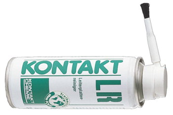

    Женя, попробуй Kontakt LR, для мойки ПП ничего удобнее нет. На счет спирта скажу, что долго, ацетон оставляет белесые разводы, может ацетон левый (нынче все крутят), но разводы сыльно напрягли.
    Я вам наврал, нужен Kontakt PCC! Извините, кто такой Kontakt LR не знаю.

    Последний раз редактировалось GREY; 30.06.2005 в 14:42. Причина: Нагло врал!

    GREY, **то растворитель какой... после ацетона вообще все чистенько получается....

    Цитата Сообщение от Gajdar
    растворитель какой
    Купил как ацетон, воняет ацетоном. Фирмы "Левайс" думаю.
    А рекламируемый мной Контакт стоит раз попробовать. Кисточка на баллоне рулит!

    GREY, почем такой?

    Женя, это вопрос тонкий, политический, я в магазине по 5-6 енотов покупаю, кажется, не помню, беру по 5 штук мойки, лака, пластика, на всех, чтобы раз в неделю не носится.
    Но судя по всему у нас страна 3-х процентная, так что на наши цены смотреть нельзя.

    Цитата Сообщение от ИГВИН
    Без зубной щетки к плате не подхожу!
    Я тоже, раньше. У зубной щетки короткие щетины, например вокруг электролита СМДешного ФИГ вымоешь, если их два рядом. А этой хренью - как здрасти. Щетка, со временем, становится грязной, липкой, засирается щетина, должна мытся, по большому счету. А тут все тип-топ: щетиной вниз один пшик и все как с завода - девственно чистое. Ну и раствор адский, но ничего нужного не жрет.
