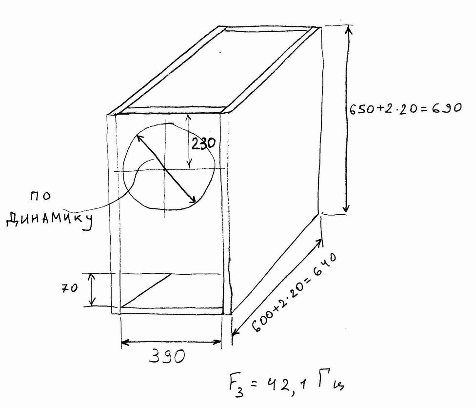

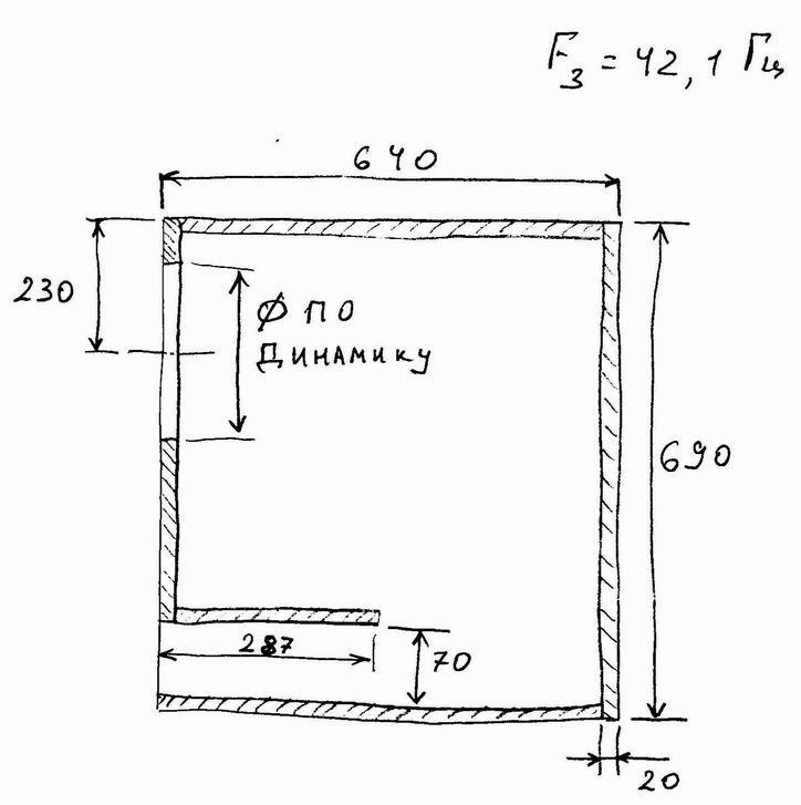

Уважаемые Профи. Хочу попросить у Вас совета, так как абсолютно в этом ничего не понимаю. У меня есть пара MAGов 1523, слышал не совсем лестные отзывы об этих динамиках, но как говориться что имеем. Так вот хочу изготовить под них коробки. Очень прошу просчитать мне размеры и сам корпус как должен выглядеть, может сделать в виде рупоров? Планирую использовать на открытых площадках, в помещениях для проведения свадьб, торжеств. Использоваться будут для вокалистов. Еще вопрос какие вч драйвера под них лучше использовать? Спасибо.
Изготовлять будет плотник не имеющий никаких знаний в акустике, поэтому схема с размерами приветствуется.
