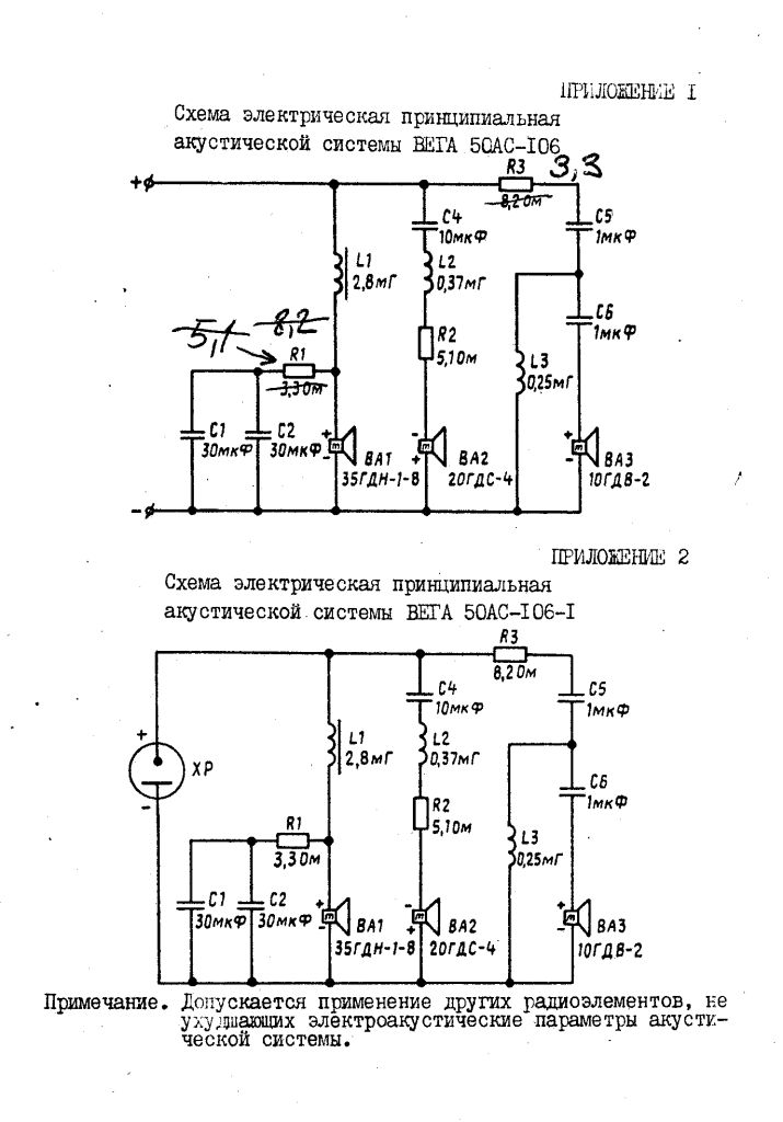

А при модернизации АС Вега 50-АС 106 стенки по мимо герметика отделывать ватой или паралоном нужно?!=))
---------- Добавлено в 17:21 ---------- Предыдущее сообщение в 16:32 ----------
У меня в фильтре нет ни одного кондера на 10 мкф!=(( что это значит? фильтр г*вно???
Конечно нужно, завод изготовитель не парился с этим и под НЧ динамик помещался комок ваты в марле. Я на своих АС Вега 50-АС 106 оклеивал боковые и заднюю стенку до половины высоты колонки толстым войлоком - звук на НЧ стал лучше. Еще могу порекомендовать заменить в фильтре СЧ,ВЧ конденсаторы МБГО на полипропиленовые или полистирольные той же емкости - звук значительно улучшится, станет разборчивее и детальней. Вот схема из моего паспорта к этой акустике. По ней и проследите где Ваш кондер 10 мкф.
Большое спасибо! Вот только я не понял, почему Омность перечеркнута? и как же мне лучше сделать???
