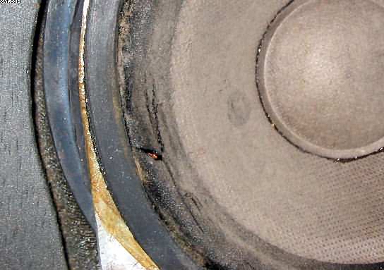

    Не-а. ППУ долговечнее.
    Амфитон 25АС-027 1984 года выпуска, какого года голова - не разглядел. Подвес рассыпается в руках.
    Это 15ГД-11. То же было и с 25ГД4-2.
