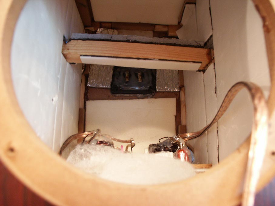

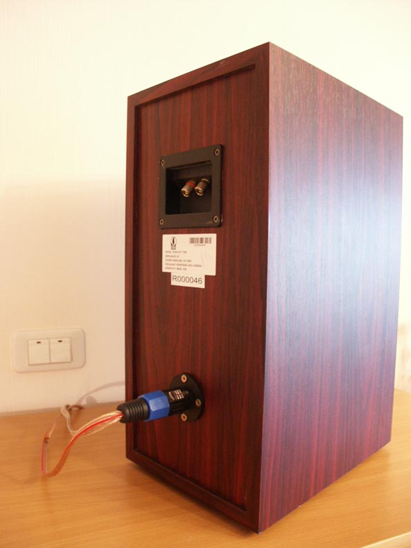

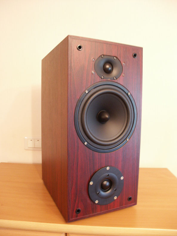

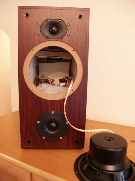

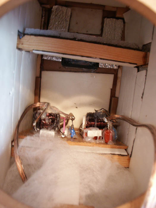

    Вот фотки.
    ВЧ динамик внизу - стоит на высоте 1,7 м. Дырки от накладки на пищалку залиты термоклеем (черным красивее, но его не было под рукой, бесцветным тоже не плохо).
    Родной терминал приклеен "моментом". Изнутри залит термоклеем, чтобы не вибрировал. Стык изнутри тоже термоклеем пролит.
    Половину синтепона вынул, чтобы было видно.
    Распорки между боковыми стенками - 2 шт. Видна верхняя. Нижняя приклеена и к продольной родной распорке и на ней стоит фильтр (не пролез между распорками).
