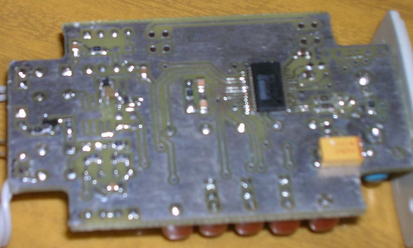

    И по нему тоже. Достаточно постредственный звук. Если пользовать как SPDIF I/O - то тоже особого смысла с питанием заморачиватся нет.
    Лучше напишите, что вы хотите получить - тогда и советовать проще.

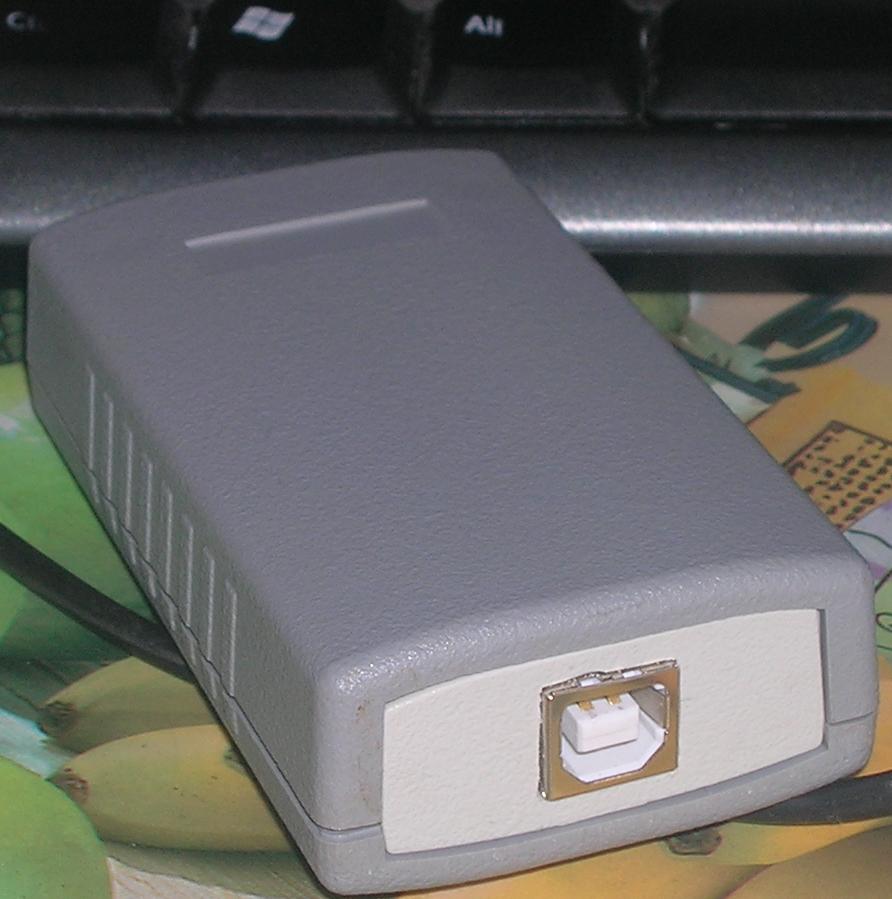

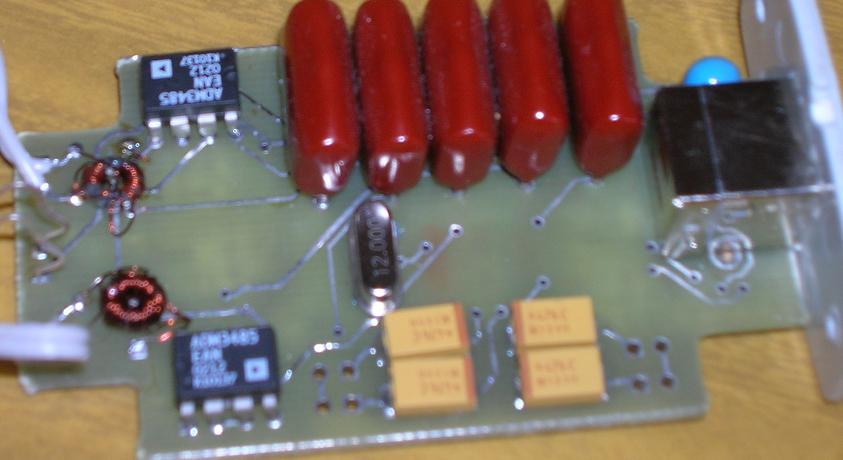

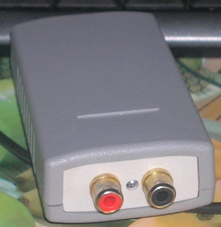

    На фото моя реализация USB<->SPDIF I/O на базе 2902

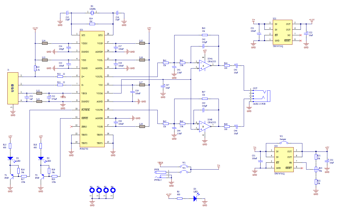

    Господа! Поругайте, кому не лень, схемотехнику (вложено)
    - Земля помечена D и А, цифровая и аналоговая соответственно.
    - L1-L5 - это бусинки: http://www.platan.ru/cgi-bin/qwery.p...63&group=63172 L5 соединит цифровую и аналоговую землю на печатке.
    - переключатель хочу для выбора питания: USB или внешнее

    мне кажется, что с питанием ты перемудрил....

    Имхо, если уж ставить защитный диод, то 1, и между + USB и обеими стабами, это просто защита от неправильной полярности USB.
    И зачем подключать стаб 3,3в на выход стаба 5в? Входы обеих стабов - на + USB, выходы - правильно.
    Вполне даже возможно. Поэтому и хочу посоветоваться. Но хорошего питания много не бывает? Хуже ведь не будет? Тем более, что эксплуатировать данный девайс предполагается в машине.
    У меня там диодов вроде нет, кроме Шоттки после стабов... Но так по даташиту положено... А вообще - это мысль - еще для защиты от переполюсовки диод впихнуть!
    Абсолютно согласен! Исправился.
    А земли правльно поделил (аналоговая/цифровая)?
    А бусинки правильно расставил?
    А в качестве бусинок подойдут: http://www.platan.ru/cgi-bin/qwery.p...63&group=63172
    А то, что вывод EN пятивольтового стаба в воздухе висит - нормально?

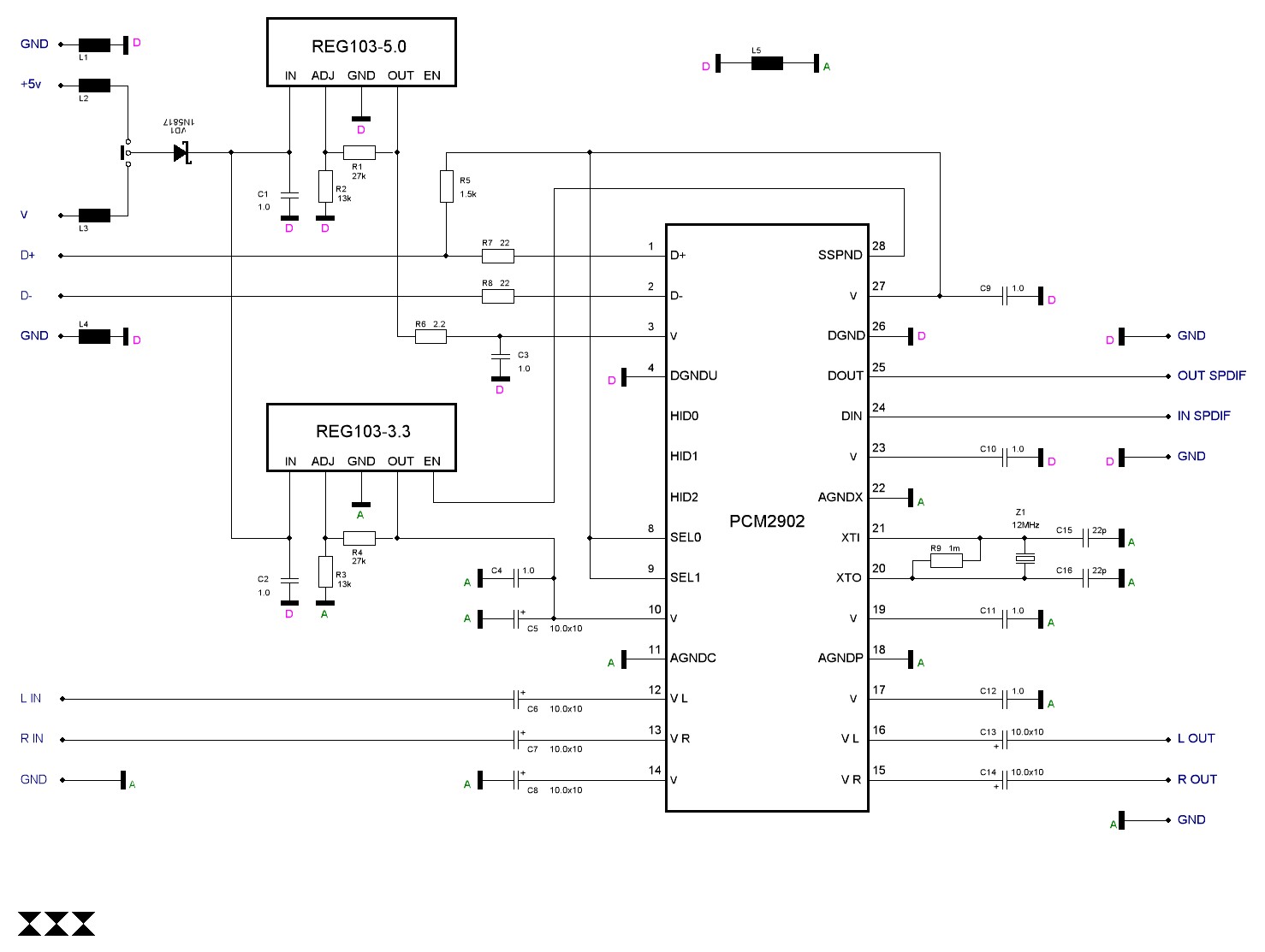

    По умолчанию Re: Что такое бусинки и как сделать взрослое питание PCM2902
    А зачем, не думали? Может, это тоже просто защита от переполюсовки?...
    А почему ж он тогда между стабом и пцм стоит? От переполюсовки должон на входе стоять - перед стабом.
    ...И диод, хоть и Шоттки, напругу гасит... А при питании от USB это актуально...
    Учтем, посмотрим
    ...Насчёт земель/бусинок - посмотрите картинку, я почти так делал. У меня ещё дроссель между массами, и в цепи питания -, как и у Вас.
    Схемку подправил с учетом критики и личных наблюдений. Наверное на этом и остановлюсь - надо печатку разводить...
    Вопрос по деталькам:
    электролиты: http://www.platan.ru/cgi-bin/qwery.p...55&group=10607
    неэлектролиты: http://www.platan.ru/cgi-bin/qwery.p...18&group=10602
    рядом с кварцем: http://www.platan.ru/cgi-bin/qwery.p...16&group=10601
    резисторы: МЛТ 0.125
    Пойдёт?
    Хотел на SMD, да взять негде - продаются только от 100шт
    Ещё вопрос про пятивольтовый стаб: вывод EN надо (по даташиту) на IN чтоль посадить? Через резистор?
    А 3.3вольтовый стаб пцм-ка включает чтоль через 28-ю ногу?
