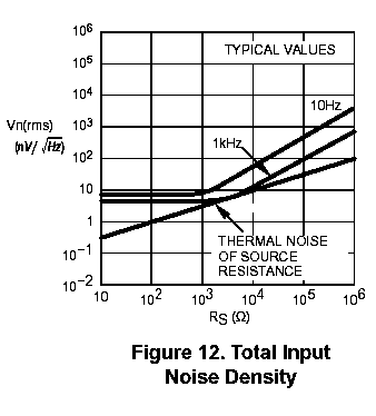

    Ну, хорошо, а если сравнить шумы NE5534 и 3х каскадного усилителя на Кт3102Е. В даташите на ОУ указано Кш=0,9дБ или 4нВ/SQR(Hz), а у каждого транзистора-4дБ.
    Т.е. получается, что ОУ шумит меньше?
    Сопротивление источника не выше 15кОм.
    03.01.2005
    London UK
    4,388
    По умолчанию Re: Шумы ОУ и транзисторов
    Возможны варианты . Во-первых, не указано, для какого сопротивления источника приведён Кш=4дБ для транзистора. Во-вторых, это максимальное значение, в-третьих, шумы конкретной транзисторной схемы будут сильно зависить от режима первого транзистора 3-х каскадного усилителя. Вклад последующих каскадов уменьшается пропорционально усилению предыдушей части усилителя, так что чаще всего им можно пренебречь.
    Короче говоря, этих данных недостаточно для однозначного ответа .
    Алексей

    4дБ приведено для сопротивления источника=200 Ом при токе 0,2мА на 1кГц. Токи покоя соответственно: 50мкА, 100мкА и 500мкА.
    Кu=360. Все три каскада охвачены ОС.
    03.01.2005
    London UK
    4,388
    4дБ приведено для сопротивления источника=200 Ом при токе 0,2мА на 1кГц. Токи покоя соответственно: 50мкА, 100мкА и 500мкА. Кu=360. Все три каскада охвачены ОС.
    Соответственно, приведённое ко входу напряжение шумов будет порядка 2 nV/SQR(Hz), а при токе коллектора в 4 раза меньшем напряжение шумов возрастёт где-нибудь раза в полтора-два, то есть станет сравнимо с шумами NE5534. Не учитывая возможную разницу в токовых шумах и спектральном составе шума, можно сказать, что при сопротивлении источника больше 2-3 К основным шумом будет тепловой шум источника сигнала, а при сопротивлении источника больше 10 К стенет преобладать токовый шум входного каскада. NE5534 вляется практически бесшумным (то есть не добавляет шума) при сопротивлениях источника где-то от 2 до 10 кОм. Вот график из описания:
    Алексей
    Алексей, т.е. насколько я понял, лучше транзисторы заменить на 5534?
    В качестве источника-магнитная головка индуктивностью около 120мГн.
    Всё зависит от конкретных целей и конкретной схемы применения, в том числе от рабочего частотного диапазона. Если это для усилителя-корректора, то может быть проще заменить КТ на что-нибудь вроде BC550 ?
