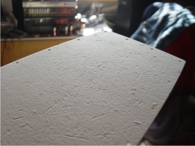

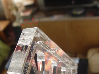

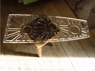

    Интерес к вопросу инициировал один хороший человек, наш знакомый.
    Пару раз на форуме уже обсуждалась технология NXT, ветки быстро гасли, возможно из-за противоречивости и недостаточности информации. Если бы не было на примете материала, потенциально способного стать мембраной такого говорителя, попытки макетирования и не возникло бы.

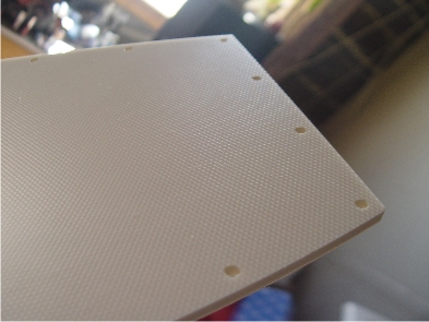

    Листовой 5-ти милиметровый пенополистирол, заключённый между тонкими (вроде лавсановыми) плёнками, оказался довольно жёстким и лёгким сэндвичем. (фото 1)
    Его вес, отнесённый к площади, почти вдвое меньше веса диффузора старого 15" тесловского широкополосника.
    Из оргстекла 12 мм сделали держатель, по периметру подклеили буртик из 8-ки. (фото 2;3)
    Вырезали два "диффузора", второй прострогали на рейсмусе до толщины 3,5 мм, с целью облегчения, для последующего сравнения звука "на быстрость", в случае, если экспериментальный образец в принципе даст звук. (фото 4;5)
    Магнитные системы будут взяты от 30ГД2.
    Катушки - самое долгое (надо найти в мастерской оправку от H-H, вроде должна подойти ) предстоит намотать.
    Непонятен момент крепления диафрагмы к держателю - видимо надо брать какой-то пористый, демпфирующий отражения материал, но что именно? Просим, просим все соображения на этот счёт ...

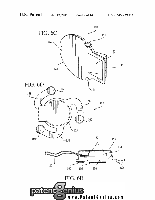

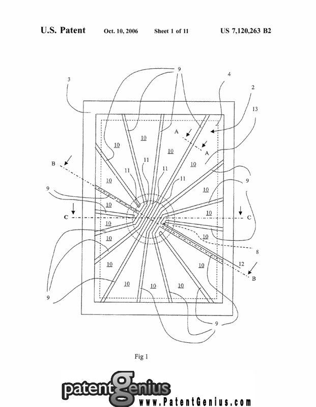

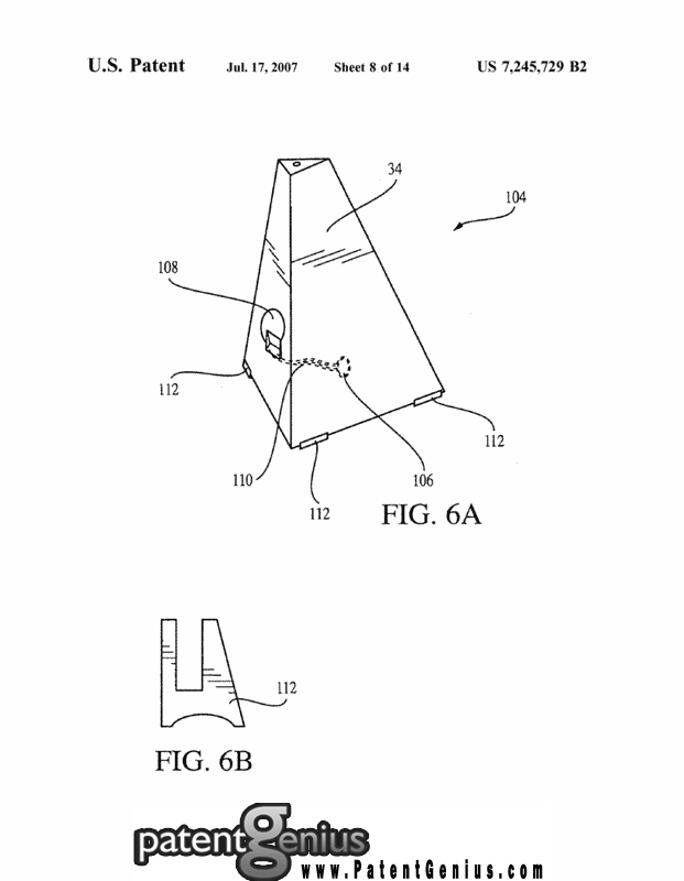

    Вот несколько картинок, к примеру. Ничего не напоминает?

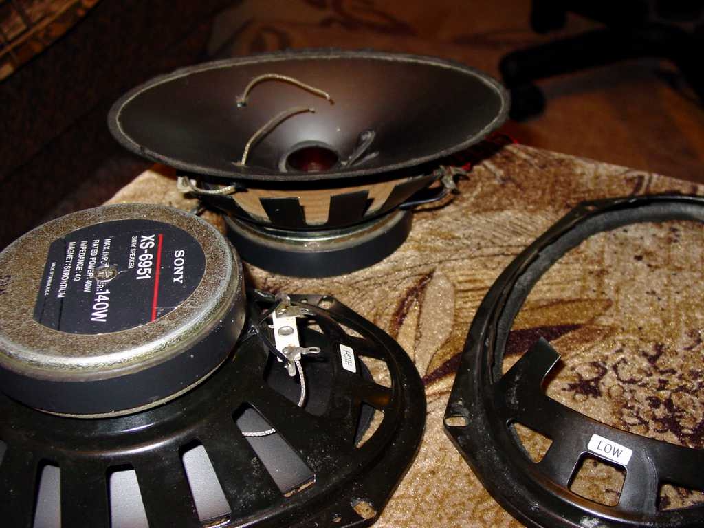

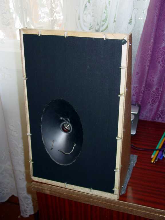

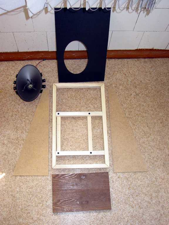

    Попробовал себя в NXT-строении
    Давно чесалось - несколько дней отпуска посвятил этому занятию. Из убитых в хлам автодинамиков, листа тонкого микрогофрированного картона 230х390мм, и нескольких деревяшек. Основной смысл - лист выполняет роль подвеса диффузора динамика и заодно участвует в процессе излучения звука. Подробности позже. Пока - фоторяд и основные замеры.

    Пока не классифицировал Собственно панель NXT в моем случае активно работает на частотах ниже 1КГц. Выше - за это отвечает полипропиленовый диффузор динамика. ВЧ-секцию просто из любопытства цеплял Иначе её тут надо делать...
    Маленько поясню исходные соображения: хотелось посмотреть "золотое сечение" в действии - центр динамика сдвинут по горизонтали и вертикали в пропорции 1:0.61803... Выплыли проблемы: диффузор динамика при таком закреплении уже перестает двигаться параллельно себе вдоль оси, а начинает несколько поворачиваться вбок из-за различия в расстояниях до точек закрепления панели и ЗК начинает задевать керн при больших амплитудах. Первоначально предполагалось обойтись 4-мя точками закрепления NXT-панели - не вышло - начал бороться с локальными резонансами ниже 200Гц, понял, что лучше уж крепить по всему периметру на демпфирующую прокладку. Боковые стеночки призваны уменьшить АКЗ на нижнем СЧ, в общем-то со своей ролью справляются.
    Есть ли дипольный эффект?
    Я не знаю, какой смысл ты вкладываешь в термин дипольный эффект На слух, вблизи, АС звучит практически так же, как и любая другая, не дипольная, а вот при отдалении от нее, как мне показалось (т.е. субъективно), громкость падает в значительно меньшей степени, чем с другими видами оформлений. При отдалении от метра до 4-х кажется, что ни громкость, ни тональный баланс не меняются. Все это в обычной комнате наблюдается. Насчет разрешения на СЧ - пока не понял Хотя ватерфол смотрел - там хреновато с затуханием.

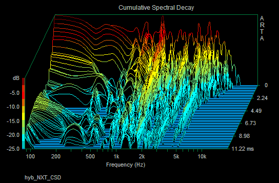

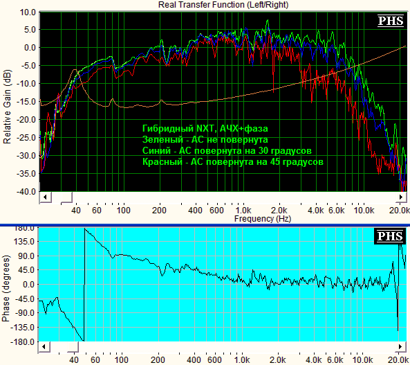

    Может и считать это "дипольным эффектом"? Снял АЧХ при различных удалениях микрофона от АС:
    Для сравнения взял пару 8" шириков, соединил их в вертикальный массив, без АО, послушал - аналогичный эффект наблюдается.
    Еще померил АЧХ при повороте АС вокруг вертикальной оси (фаза измерена при фронтальном расположении АС, совсем без твитеров):

    Перемерил искажения и замерил ватерфол:
ID:	93118 Нажмите на изображение для увеличения.
    В общем-то жить можно

    6,170
    По умолчанию Re: NXT пробуем изготовить
    К дипольности это отношения не имеет, диполь ведь может быть и однoй головой
  21. #160
    Я имел в виду то, что панель излучает всеми своими точками менее синфазно, чем головка, и скорее всего будет иметь выраженное излучение в стороны (под 90 град). Кстати, идея - две панели, крестообразно расположенные - получаем практически круговую диаграмму.
