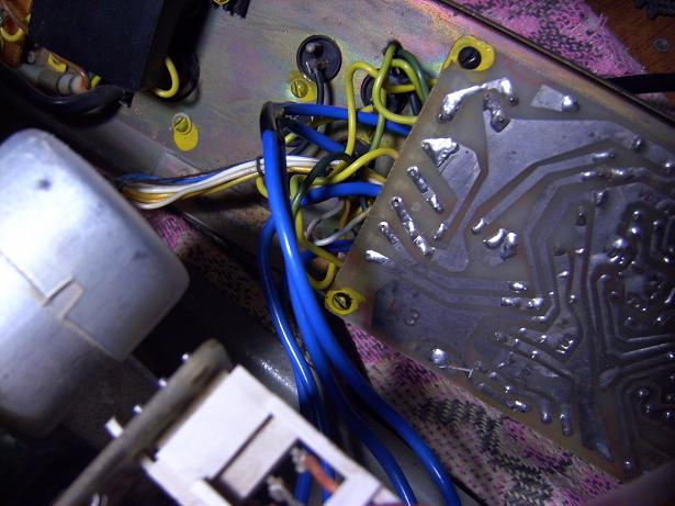

    здравствуйте, товарищи форумчане!
    обращаюсь к вам с проблемой и кучей вопросов,
    надеюсь на помощь.
    вобщем проблема такова, что мой корвет 50у-68с после последнего ремонта
    (УВ перепаивал весь, так, как где-то было КЗ и в результате срабатывала защита) служил исправно, а тут новая беда:
    - звук после продолжительного воспроизведения начинает угасать и пропадает,
    - вырубаю усилок, включаю: звук в ЛК возвращается (но не при каждом пере-включении)
    при этом отмечается особенность:
    при норме баланс выкрючиваю влево - уровень сигнала ПК снижается как и положено,
    НО!
    - в момент, когда звук пропадает из ЛК выкручиваю баланс влево
    уровень сигнала в ПК снижается незначительно, то бишь звук остается
    - АС в норме
    - проблем с охлаждением нет (ставил кулер на крышку над ОК на вытяжку)
    что подскажете? в каком блоке искать?
    - поделитесь пожалста схемой именно Корвета 50у-68с, качество сканинга, ну так, чтобы номиналы можно было прочесть.
    ищо вопрос,
    - как можно повысить надежность усилка?
    (как самые слабые стороны работы усилка устранить?)
    - какие переделки следует внести в усилок, чтобы лучше переваривал сигнал с бас-гитары?
    заранее спасибо

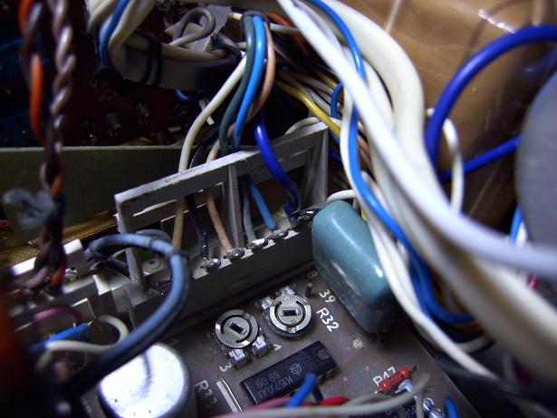

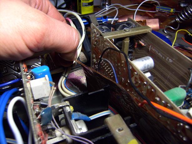

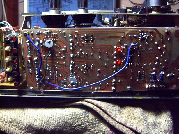

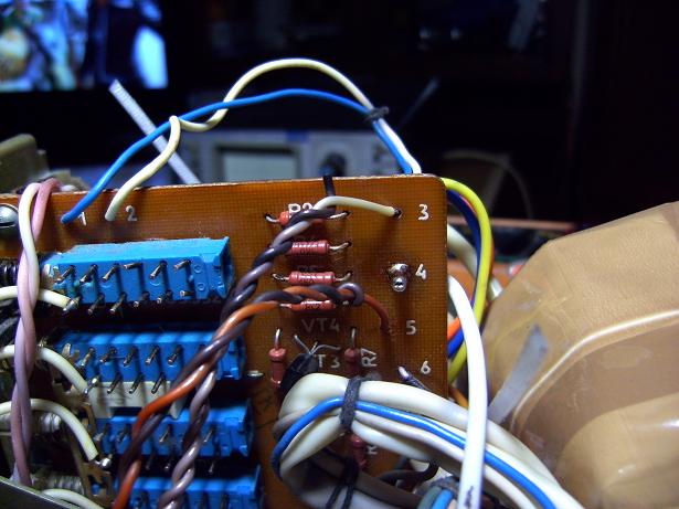

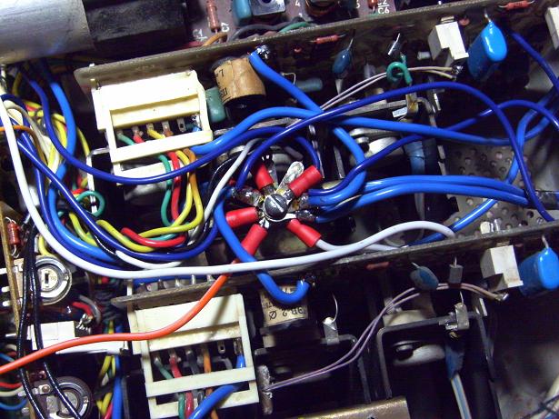

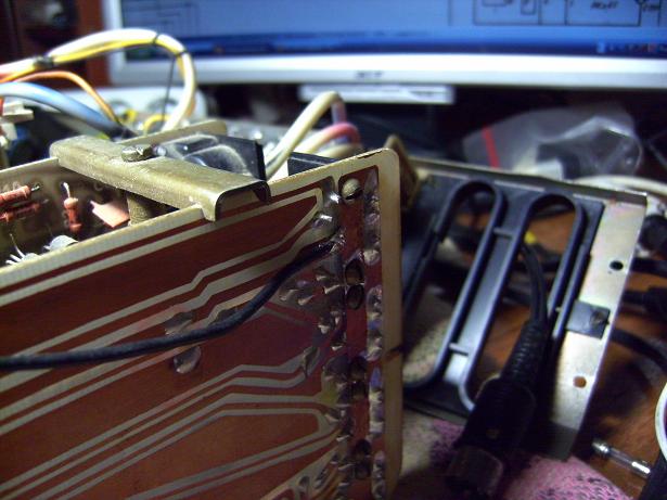

    31.01.2009
    Новокузнецк
    448
    По умолчанию Re: Помогите! сдох корвет 50у-068с
    Подсоедени через заглушку если все нормально то виноват пред.в нем больные места электролиты
    Давно не заходил
    18.01.2009
    г.Орёл
    33
    НО!
    - АС в норме
    мой усил играет хорошо и с родным предом ,у вас скорее всего просто усил возбуждается (вроде 100у этим не страдают) после долгих поисков причин я свой отремонтировал стал приятно звучать ,всего надо переделать общий провод развести его в одну точку со всех плат и соединить возле левого УМ там сидит несколько проводков и малого сечения .Выкладываю фото. Почитайте мои посты по Барку аналог Корверт там описывал чудеса моего усила https://forum.vegalab.ru/showthread.php?t=12576
    П.С. я не жалею что убил много времени на усил чтобы добратся до истины усил хороший,а схемы разные их несколько вариантов у меня не очень качественные попозже выложу.
    kolya78, Я бы все эти разьемчики выбросил,а проводочки запаял прямо на плату.Поменял бы все К-73 в цепи прохождения сигнала-глядишь и звук бы нормальный появился.
    Усил больше похож на устроиство автоматики-столько ненужных функций и корпусок хлипкий.
