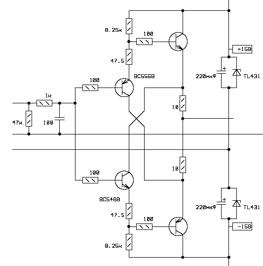

    По умолчанию Входной буфер: Оу или параллельный усилитель?
    что лучше поставить просто напрмиер АД825 с Кус=1,
    или вот такой повторитель?
    [ADDED=Евгений Верис]1115888244[/ADDED]
    схемка ВП, из одного из его вариантов УНа ...

    Могу предложить попробовать почти такое же, но в интегральном исполнении - BUF634. C макс. током покоя (он у него регулируется) на слух очень достойно - т.е. при включении в тракт и на высокоомную нагрузку -что он есть, что его нет, разницы нет.

    BUF634 - не очень. BUF04 или AD811 в режиме повторителя будут значительно лучше

    Цитата Сообщение от Александр Котов
    самый натуральный звук
    Наверно из-за четырёх проходных конденсаторов
    [ADDED=PSV]1115897708[/ADDED]
    Повторитель.

    [ADDED=Эx, залужу...]1115898187[/ADDED]
    Кстати, вопрос по буферу WP. Для чего коллекторы входной двойки посажены на эмиттеры выходной? В классике они на питание обычно. И помнится, Агеев предостерегал от эмитерных резюков на выходе, хотя здесь не тот случай, наверное, нагрузка высокоомная, отсечки не будет.
    Для линеаризации входного сопротивления. Uкэ постоянное ,убивается Эрли.
    Не так. Отношение резисторов 47 и 10 ом задаёт такое же отношение токов: ток второго каскада будет примерно в 4.7 раза больше, чем ток первого. Точнее, в 5.7 раза, так как одна часть идёт на питание коллектора первого каскада другого плеча, ну а остаток 4.7 части - в выходной резистор.
    Кстати, по вопросу: из предложенных вариантов я бы также выбрал эту схему на транзисторах. Если захочется каких-либо наворотов в ней, то для первой пары можно соорудить генераторы тока.

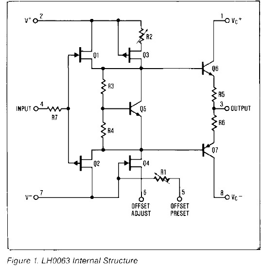

    В правильную сторону смотришь .Евгений,глянь схемку буфера LH0063(ВВ3553).
