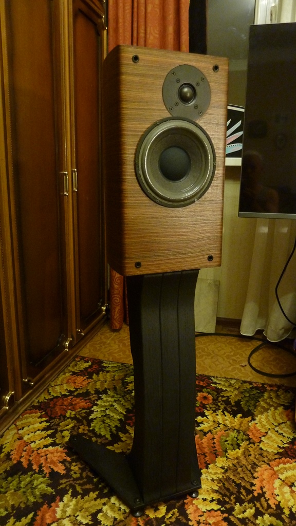

    Доброго всем времени суток. Тоже сделал полочники по этому проекте Георгия. Огромное ему спасибо за помощь, терпение и профессионализм когда он мне помогал в переписке в процессе изготовления колонок. Хоть корпус несколько другой конструкции, но колонки звучат просто отлично. Вложение 276157Вложение 276158Вложение 276160
    Тоже думаю попробовать с загнутыми боками.Повлияет ли это на звук. У меня размер морды и расположение динамиков не изменилось и объем подогнал . Нажмите на изображение для увеличения.

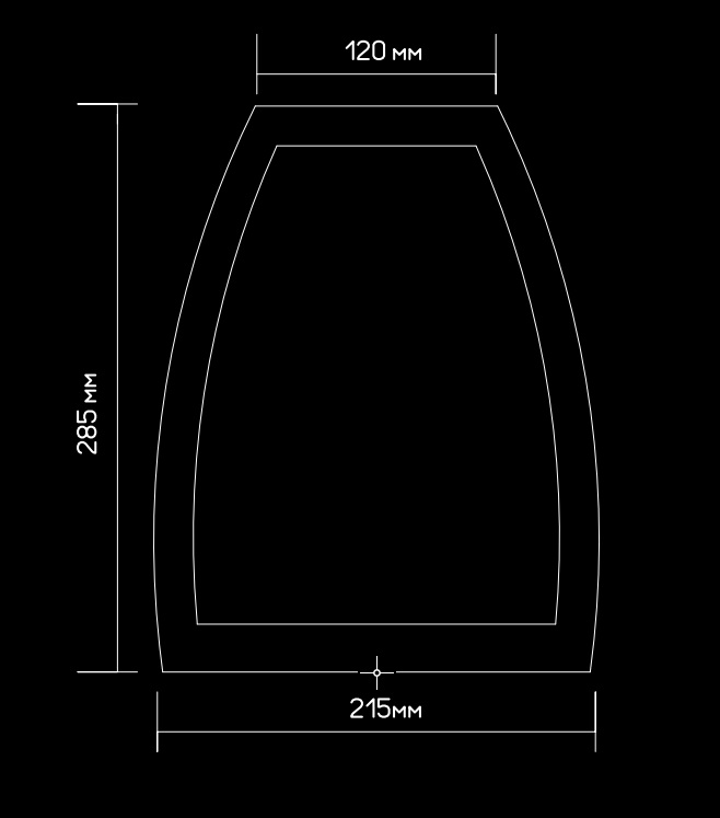

    Если хочется, то не могу вам запретить.
    какой объем получился? И высота?
    ФИ делайте сзади.

    Объем и высоту 410 мм сохранил как на чертеже для переднего ф.и. Корпус повторяет чертеж с.передним Ф.И. Увеличил только глубину что бы сохранить объем со скруглениями. По чертежу объем 14,12 л у меня получился 14.11 л. Толщина стенок 20 мм перед низ 25 ,что если сделать толще то будет лучше? Можно наклеить сколько хош.

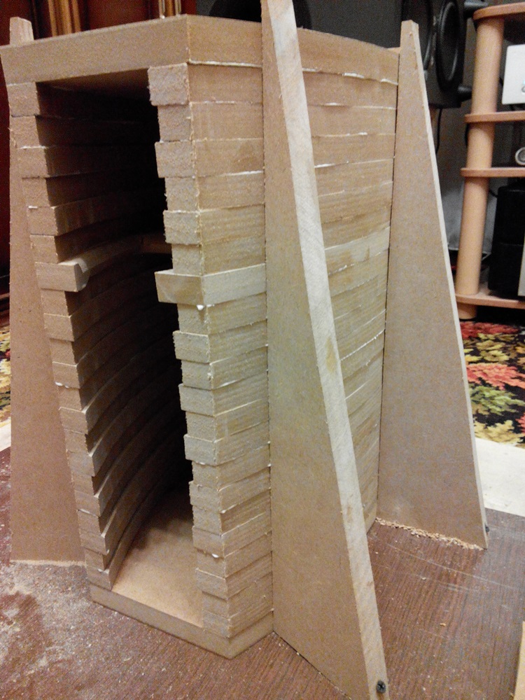

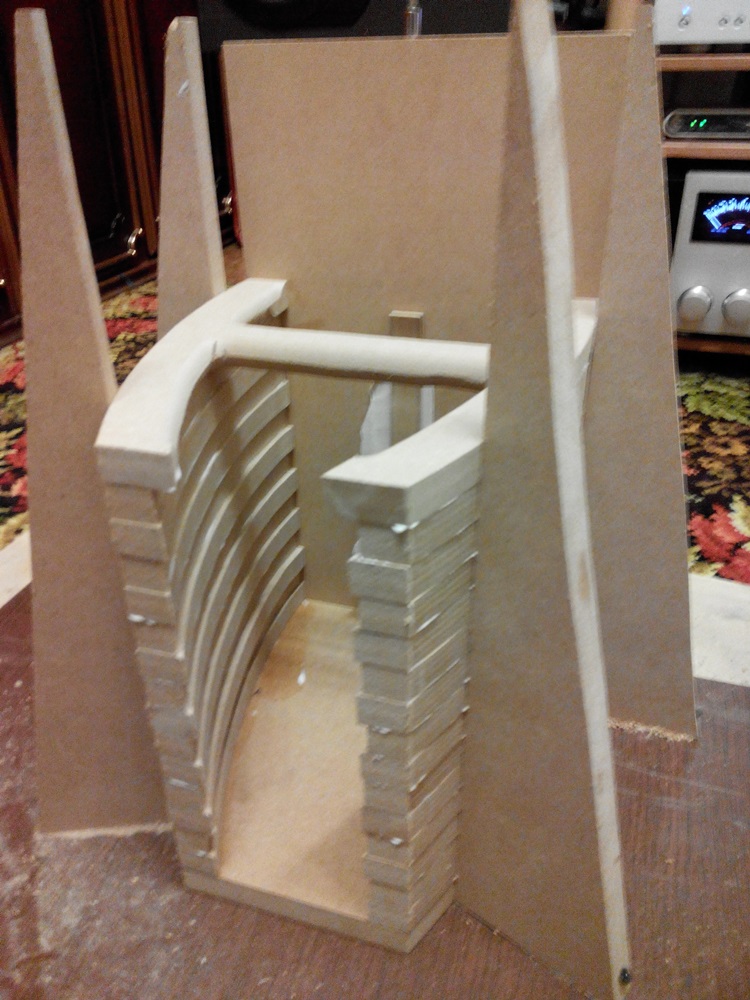

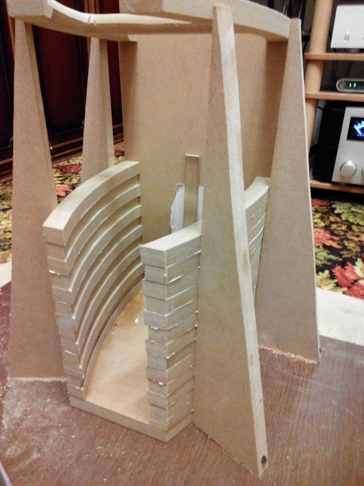

    У моих АС объем получился около 15 литров, фазоинвертор получился настроенным примерно на 46 Гц - звук ас очень ровный и чистый, низ плотный, не бубнящий и его вполне достаточно для 18 кв.м. Внутри только синтепон по количеству как советовал Георгий. На фото процесс изготовления корпусов - может кому то пригодится Нажмите на изображение для увеличения.

    vladimir.m, чем пилили заготовки? И как подгоняли плоскость под заднюю панель? Отлично получилось! Мне всегда кажется, что такой бутерброд здорово меняет свои размеры от перепада влажности зима/лето, и он склеен по передней панели, у которой направление волокон другое. У кого то есть многолетние наблюдения по таким корпусам?

    Пилил электролобзиком. Передняя панель стоит сразу - по ней ровнял, а заднюю подгонял шлифмашинкой. Склеивал ПВА, шпон наклеивал контактным клеем. Никаких изменений в корпусах при перепадах влажности не замечал.

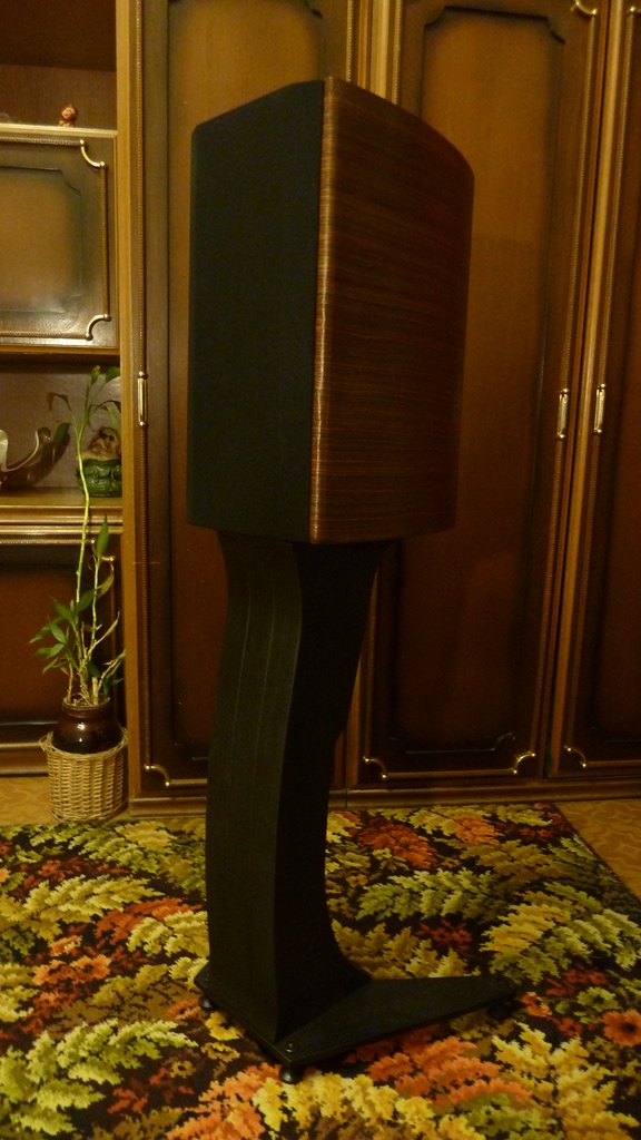

  21. #1340
    Новичок Аватар для vladimir.m
    16.05.2010
    алматы, казахстан
    68
    15
    По умолчанию Re: Новая АС на Сканспике 8542 и 9700
    Нет не прощупывается потому что сначала весь корпус склеил а потом зашлифовывал и придавал нужную форму, а затем обклеивал шпоном - на перед и бока использовал один лист шпона Нажмите на изображение для увеличения.
