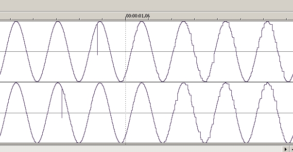

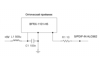

    Уважаемые специалисты. Пытаюсь (пока не очень успешно) соорудить s/pdif вход для материнской платы Gigabyt GA-945GZM-S2, rev.6.6, микросхема аудиокодека Realtec ALC882. На плате есть разъём для цифровых входов- выходов. В даташите на ALC882 приведены схемы оптических (привожу картинку) и коаксиальных решений. На входе ALC882 стоит триггер шмитта с порогами 1,45-1,80 Вольт. Оптическая схема хоть как то работает, в коаксиальной - сплошной шум. Записываю сигнал 200 Гц в звуковой редактор, картинку искажений привожу на рисунке. На слух такое впечатление, что шум модулирован частотой около 6 Герц (картинка приводится). Пробовал записывать с двух разных источников (оба в другой комп с оптическим входом пишутся нормально).
Название:	sxema optich spdif.jpg
ID:	45929   Нажмите на изображение для увеличения.
Название:	signal 200Hz.jpg
ID:	45930   Нажмите на изображение для увеличения.
Название:	period modulacii 6Hz.jpg

    Я так понимаю, ад485/1485 или любой другой приемник рс422/485 в даташитном применении, должен решить эту задачу

    Вообще - странный вопрос - молотком мы очевидно гвозди забиваем, а отверткой саморезы вкручиваем? Ведь так? Т.е. пользуемся соответствующим ситуации инструментом. И сигнал РС 422 - коим по сути явдяется СПДИФ коаксиальный мы должны принять приемником РС422 - логично? При чем тут фронты после двух лог элементов, используемых не в штатном месте?
    Еще применики радиовещательные прямого усиления делают на лог элементах или УНЧ на интегральных стабилизаторах - ну и т.д. - Зачем?
    Есть совершенно определенные типономиналы для того предназначенные, вот их ИМХО и нужно использовать.

    Точности ради рс 422 -это один в один AES/EBU - т.е. - это балансный интерфейс.
    Я многократно применял связку - трансформатор 1 к 1, вторичка зашунтирована 75Е плюс адм1485 - совершенно провереннное практикой решение.
    С уважением

    Трансформатор легко изготовить на небольшом ферритовом колечке - например - 10мм внешнего диаметра, или 6 - не важно - проницаемость - какая под руку попадатся, скажем 1000 НМ, но ИМХО - правильнее использовать ВЧ ферриты, но у меня работали и 1000 и 2000. две одинаковх обмотки - по 5-8 витков, провод, тот который удобнее наматывать, или какой есть и влезает - наример 0.5

    Всё получилось. Большое спасибо Евгиний Балакин. С ADM1485 и трансом 1:1 всё заработало. Записал в комп несколько песенок с CD. Качество приличное, но копия не точная. Может не здесь надо спрашивать, но в чём причина? Выпадение сигнала, помехи, или, может, карточка как то преобразует сигнал? Может есть информация где-то об этом. Подскажите. Про ЦАПы читал веточки. Главная идея, как у меня отложилось, синхронизация всего тракта от считывания до ЦАПа. Напрямую эту идею связать с записью в комп не могу. Если требования протокола выполняются, то должно писАться один к одному (как мне кажется).
