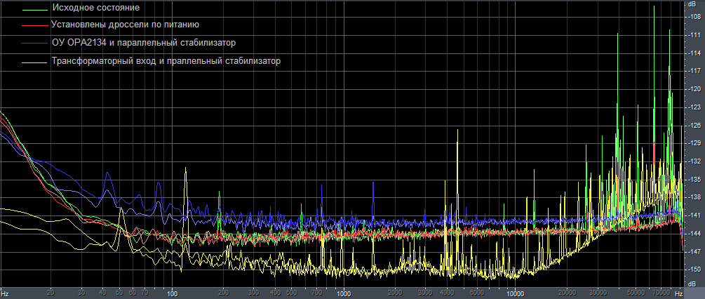

    Ну вот обещанные результаты. Шкала дБ от полного размаха.
    На графике с линейной шкалой хорошо видны ВЧ помехи, а на графике с логарифмической распределение шума по частотам.
    Зеленый цвет - исходное состояние. Видно сколько было помех.
    Красный - устаовлены дроссели, резисторы и пленочные конденсаторы по питанию. Помех почти не стало.
    Синий - установлены оу ора2134 и сделан параллельный стаб для аналогового питания АЦП. Шумов стало больше из-за опера, зато он дает меньше искажений. Помех стало еще меньше, особенно на частотах 40 и 48кГц. Новый опер шумит меньше только на частотах ниже 15Гц.
    Желтый - вход заведен через балансный трансформатор. Если бы не наводки на трансформатор, то шумов было бы совсем мало. Подъем на ВЧ обусловлен ростом индуктивного сопротивления обмотки трансформатора.
    Костя,спасибо.Этой карточкой после доработки вполне можно проводить измерения.Побежал покупать .
