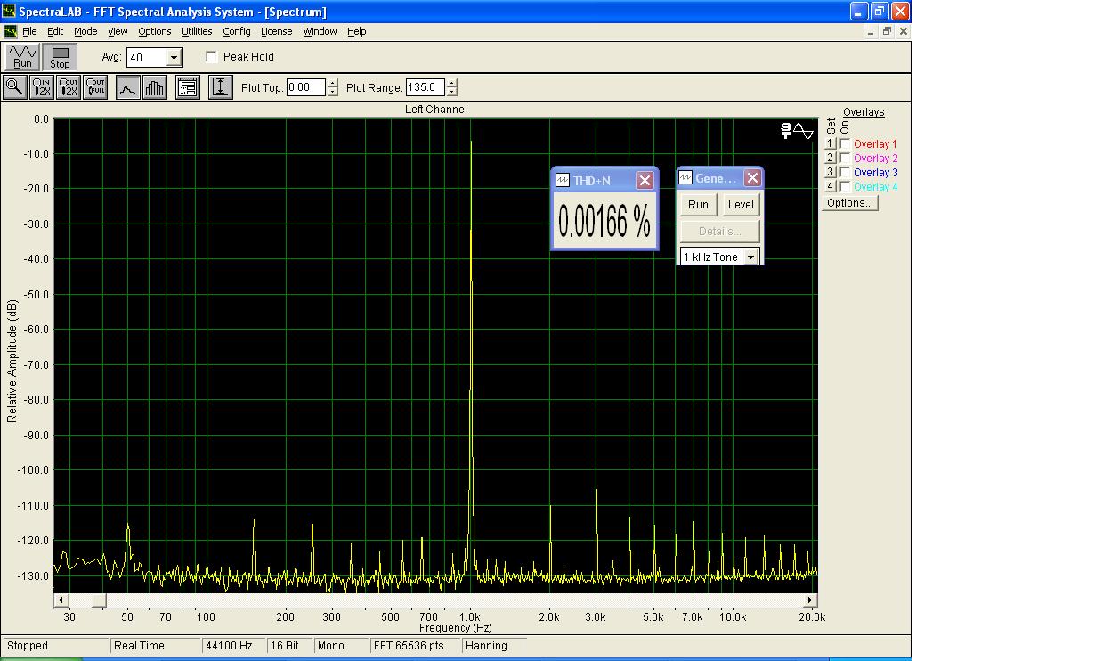

    Цитата Сообщение от DMix Посмотреть сообщение
    То что там есть стабилизатор еще ни о чем не говорит - слишком чисто даже в 50Гц
    У меня это, 60Гц... А вообще я старался, как говорится разводка и ещё раз разводка...
    Второе это низкая шумовая полка - резистор шумит сильнее - а тут столько всего и -140dB.
    Это же не интегральный уровень шума, он может быть и ещё ниже, если разрешение FFT выше.
    По поводу схемы - когда я вижу очень много кондеров не связанных с обеспечением питания и особенно в ООС
    у меня возникает ощущение что чтото невпорядке с динамическими характеристиками, а иначе зачем душить звук.
    Это как говорится - в перлы.

    Nick,
    Помогите побороть сомнения. Вы измеряли характеристики плат в
    готовом усилителе ? Т.е. установлено две платы + регулятор громкости или
    ПУ + регулятор + трансформатор(2 транс) + все это в корпусе и измерения от
    входа до выхода на нагрузку(и она подключена) . Уж больно платы красивые
    и характеристики заманчивые. У меня наводки от нагруженного транса ниже
    105dB на 50Гц (остальные ниже 110) не получается получить. Правда транс
    намотан на 1,65Тл на железе которое по справочнику max 1,62Тл. Может в этом
    все дело ? Провода сигнальные витые пары в экране, вход дифференциальный буферизированный.
    Простите за очередную просьбу: не могли бы картинку спектра показать на номинальной мощности, если есть такая возможность. Почему-то повторители ZD-50 не выкладывают спектр готовых решений, кроме автора. Хочется подтверждения из стороннего источника пусть даже и не совсем по той же схеме, но основанных на том же принципе. Заранее благодарен.
    Почему не выкладывали, antecom и devisangela выкладывали в этой ветке. Вот например. Вообще советую её почитать, может некоторые вопросы отпадут сами по себе.
    Истина где-то там...

    ---------- Добавлено в 12:33 ---------- Предыдущее сообщение в 12:24 ----------
    ---------- Добавлено в 12:49 ---------- Предыдущее сообщение в 12:33 ----------
    М...да красиво. но хотелось бы увидеть весь спектр от хотябы 20Гц с частотой сигнала 1кГц
    готового стерео усилителя в корпусе от входа до выхода(как плата на наводки транса реагирует и на синфазные наводки
    сигнальных проводов).

    Тут начитавшись, правда не до конца, ветки по улучшению линейности, сделал измерения
    при нагрузке 8Ом сигнал на выходе УМ 20кГц +- 27,2V амплитудное значение:
    - синус :
    - на выходе стабилизатора пульсации +- 4mV амплитудное значение;
    - на (-) ноге LM пульсации +- 20mV амплитудное значение.
    - меандр :
    - на выходе стабилизатора пульсации +- 2,5mV амплитудное значение;
    - на (-) ноге LM пульсации +- 21mV амплитудное значение.
    На земле видимых пульсаций нет (конечно они должны быть но осцилографом не видно).
    Осцилограф на разрешении 5mV (полоса 20МГц).
    Питание ОУ - чисто - RC первого порядка.
    Усилитель по балансной схеме, вход диференциально инструментальный - 2 инв LM навстречу.
    Измерения делались при подаче сигнала на небалансный вход.
    Что скажете - можно жить или надо улучшать.
    LM зашунтированы 0,47мкФ X7R керамика + между шинами питания 2x470мкФ сразу на 2 корпуса. Расстояние до ближайших банок на плате от 7 до 10 см соответсвенно , банки 2x4700мкФ.
    Последний раз редактировалось DMix; 14.06.2010 в 17:37.

    ИМХО делать ничего не нужно.
    Но я бы посомневался в достоверности ваших измерений. Если вы измеряли классическим щупом с землей в виде провода с крокодилом, то наводка на эту петлю будет больше, чем измеряемые величины пульсаций. Сигнал нужно снимать и отводить к осциллографу витой парой так, чтобы не скрученные концы были не более 5-10 мм, т.е. ровно столько, чтобы дотянуться между выводами "банок" или выводами питания микросхемы.

    ИМХО делать ничего не нужно. Offтопик: Но я бы посомневался в достоверности ваших измерений. Если вы измеряли классическим щупом с землей в виде провода с крокодилом, то наводка на эту петлю будет больше, чем измеряемые величины пульсаций. Сигнал нужно снимать и отводить к осциллографу витой парой так, чтобы не скрученные концы были не более 5-10 мм, т.е. ровно столько, чтобы дотянуться между выводами "банок" или выводами питания микросхемы.
    Спасибо за ответ. Теперь как я мерил: земляной крокодил щупа на мекку, а сигнальный соответственно на (-) ногу ЛМ,
    затем менял режимы генератора и затем на 7 ногу. Осцилограф в режиме АС. А другие измерения делаю витой парой до
    инструментального усилителя, а от него экранированным проводом до карточки M Audio 2496. Хотя наверно и до карты
    надо витой экранированной парой а то 50Гц лезут даже если выход карты на ее же вход -110dB.
    Честно говоря из ваших и не только постов многое почерпнул - и точно дополнительное шунтирование ЛМ не помешает.
    В принципе, энергия, которую нужно задемпфировать около 33мДж - правда за 50мксек. Буду думать.
    Но Вы правы только если земля щупа будет в воздухе , а контрольная проверка наводок когда я замыкаю сигнальный щуп
    с земляным на месте измерений - наводок нет - прямая линия. Хотя может Вы и правы. Иногда бывает такое что мама не горюй.
    P.S. Никак не пойму как это у Nickа такая тишина в питании на спектре или у него БП в свинцовом ящике на глубине 1км и
    рядом ни одной разетки или они там все перешли на питание постоянным током .
    И еще - странно что на меадре пульсация стаба меньше - хотя возможно это емкость 2x15000) на выходе стабилизатора отрабатывает.
    А это так пока выглядит ситуация с питанием ну и с искажениями.
Название:	Изм THD+N нагр 8Ом(0,9V RMS ТК.JPG
    Может кто что подскажет ?
    Последний раз редактировалось DMix; 15.06.2010 в 12:42.
