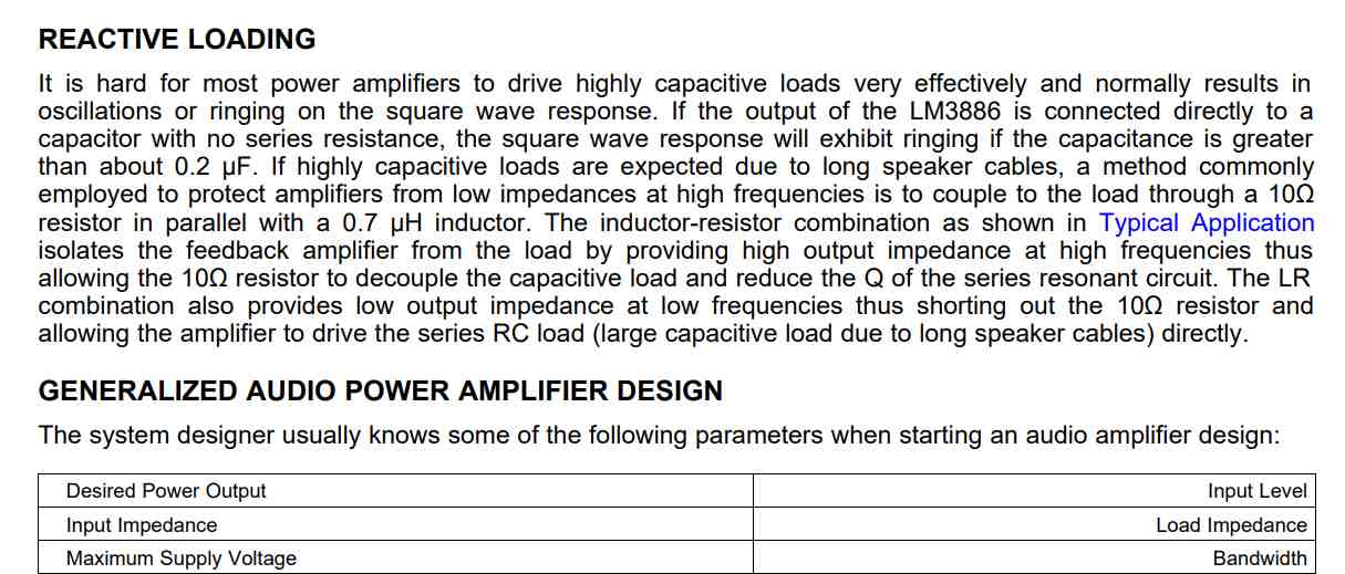

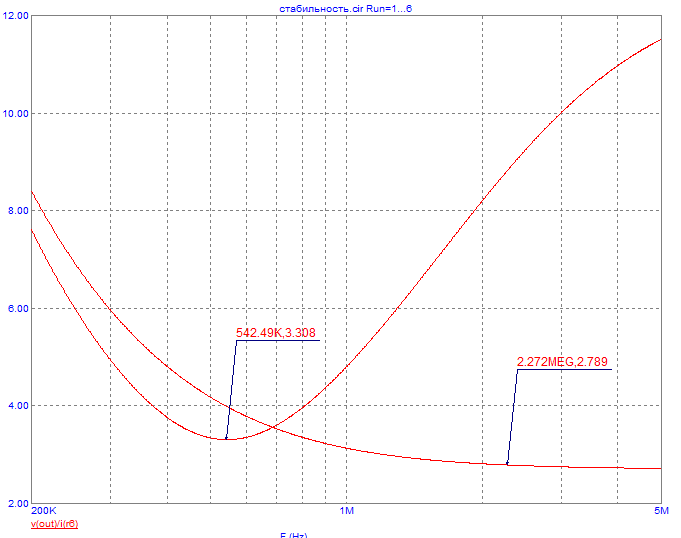

    Частый гость Аватар для Mustafa
    11.07.2019
    193
    По умолчанию Re: Усилитель мощности ZD-50
    P.S. теперь понятно что ТИ предложил мост Цобель Буше с номиналами RC 2,7 + 0.1мкф и катушкой Буше 0,7мкГ т.е. эти значения для нагрузки в виде активного сопротивления в 2,6 Ома .... (какой то провал импеданса на 4Омной акустике)
    Т.е. 8 омной нагрузкой там и не должно быть ...
    Mustafa, вот теперь есть все параметры - сможешь посчитать значение резистора параллельно катушке 0.7мкГн?
    Они привели номинал и этого резистора. Говорят 10 Ом. На картинке два графика. Один - импеданс всей этой цепи со стороны усилителя, второй - со стороны нагрузки. Со стороны нагрузки они акцентировали внимание на области 500-800 кГц, наверное для того чтобы самое низкое входное было в точке ед. Усиления. Ну а то что со стороны усилителя всё что выше 1.5 мГц попадает под 2.7 Ома+ нагрузка это нормально?
    для синуса это значение в 4.1 ома, для импульса - может быть в диапазоне от 4,1 до 24,6 ома...
    почему нет?

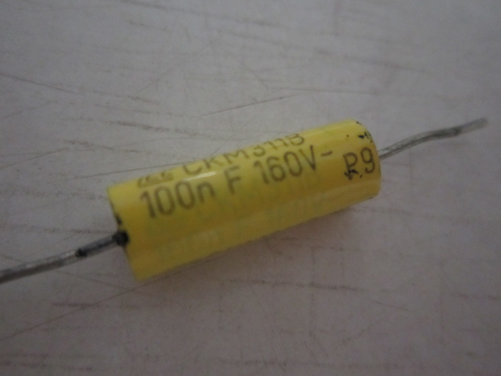

    На сколько важен тип конденсатора 100nF который последовательно с 2 Вт резистором 10 Ом в выходном фильтре, полипропилен или лавсан ?
    Помимо диэлектрика, большое значение имеет конструкция обкладок, лучше всего применять фольговые металлизированные конденсаторы. Полипропилен или лавсан - выбирайте на свой слух, в данной позиции лично я уже много лет применяю К73-9. Имхо.
    Припаял на вых клеммах для колонок CKM311b/160v 100nF. Нажмите на изображение для увеличения.
    он там не нужен, даже лавсановый....

    ---------- Сообщение добавлено 19:56 ---------- Предыдущее сообщение было 19:54 ----------
    но если использовать длинные провода, то нужна параллельная RC цепь 700нГн и 10 Ом
    10ом укладывает в предлагаемый диапазон, очевидно для импульсного сигнала сделали больший угол устойчивости - вполне логично.
