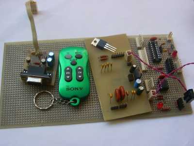

    По умолчанию Re: Регулируем громкость кнопками на DS1669
    Не читал, но осуждаю
    А может аудиопроцессор на I2C пойдет, типа TDA7318?
    Умеет регулировать громкость, баланс ну и тембры, если кому понадобится. У меня живет с 7294*ми
    Для управления подойдет любой мелкоконтроллер, у меня стоит pic12f629 восьминогий, у меня он управляется от ИК телепульта от Соньки, без кнопок и индикаторов, кроме светодиода, моргающего при ик-сигнале.
    Регулирует громкость и баланс, при включении громкость -30 дБ, баланс - последний запомненный
    Исходники на пикбейсике. Схема даташитовская. Кому не лень - приделают кнопки и пр.
    Вариант лениво-тренировочный, до конца не вылизывался, модификации - велком.
    tda7318 - 45 рублей в промэлектронике
    pic12f629 - 33 рубля там же
    ик приемник тоже рублей 30
    Таки это кому надо?
    2Killer
    Схема и платки мелкоконтроллерной части? Если ее, то она у меня собрана на макетке, схему пока не было смысла рисовать, там всех деталек-то штук восемь.
    Оперой чего-то не получается аттачмент присобачить
