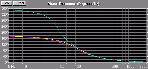

    А вот можно ли так сделать?..
    Возвращаемся к МВ1324. Она как было объясненно под ЗЯ. Но. Если сделать читсый ЗЯ, то к 100 Гц имеем уже -3 дБ, что как-то не очень радует. Тады... тады делаем фазик, но при этом не совсем фазик, точнее "хитрый фазик" А именно: фазик настроен относительно низко и соответственно до определённой (вполне подходящей) частоты имеем "гуд" (в данном случае ИМХО это -0 дБ до 100 Гц). Да, потом ниже уже начинается квардак (т.е. хуже чем с Qtc=0.7), но фокус в том, что в будущем (когда будет добавляться саб или третья полоса к сей конструкции), как раз всё что ниже будет всеми силами вырезаться (т.е. раздел делать буду где-нибудь на 100-150 Гц). Ниже график фазы из SShop, поясняющий мысль (желтый - ЗЯ с Qtc=0.7 (4.8 литра), голубой - фазик на 50 Гц в 8 литрах (normal заполнение), фиолетовый - ЗЯ 8 литров (normal заполнение)). Как видно из картинки, до 100 Гц всё более менее на уровне как раз ЗЯ c Qtc=0.7... а? можно так?
