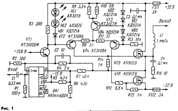

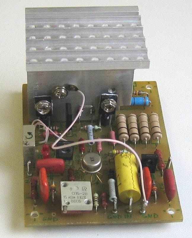

    Вот собственно сабж - http://gate.hostel.tusur.ru/?s=polevik
    Собрал несколько переработанную схему. Появилось много вопросов. Помогите!!!
    Из основных изменений - убрал R12, уменьшил R14,15 до 220ом, в цепи затворов поставил резисторы по 51Ом. Заменил выходные на IRF540, предвыход на пока BD140.
    Теперь собственно проблема - греется предвыход. По прикидкам при моем питании +- 27В должно быть около 1,5Вт на обоих в покое. Радиатор же греется весьма ощутимо. Насчет возбуда проверить не могу, но никаких признаков нет (выходные холодные, ноль не плавает, звук чистый). Хотел увеличить напряжение питания до +-37в. но с таким тепловыделением не получится. На радиатор можно посмотреть на картинке.
    Ну а остальные вопросы как обычно - на что лучше заменить опер, и что поставить в предвыход доступное по цене.
    Че-то у меня ссылка не работает. Закинь схему сюда.
    Сюдя по фотке, опер наш какой-то стоит. Менять однозначно на что-то приличное. Например AD843, AD845, AD811 (очень аккуратно), OPA627 да много еще всяких вкусных оперов есть. Выходные транзисторы сменить на что-то более приличное. 2SK1529(1530), предвыход на 2SC4793. Хотя можно и этот оставить. Хорошие электролиты в питании+диоды Шоттки в выпрямителе. Это так, "на вскидку".

    Опер - 544УД2А. На картинке макет. Просто хотел послушать этот усил. Понравилось, если бы не грелся - начал бы собирать. Единственный нормальный транс -+ 26 переменки.
    Насчет предложенных оперов - наверно в эту схему нет смысла ставить OPA627
    Вот схема:

    А где у тебя BD140,?
    Можно вернуть на место R12 .
    Ещё вариант .В коллектор VT4 добавить P-N-P транзистор,можно тот-же 2sb649.Эмитер к коллектору VT4,база в землю через резистор 50ом,коллектор вместо коллектора VT4.Его тоже надо будет ставить на радиатор.Общая мощность правда при этом не изменится,но на транзисторах дифкаскада будет падать одинаково.

    ZUMM:
    Те -которые 2SB649
    PSV:
    Насчет резистора я думал, но мне показалось, что его назначение - устаканить Uкэ режим транзистора... Поторопился со схемой
    - VT4. Смущает входная емкость VT6. Сейчас стоят IRF540(ST) поставить собираюсь IRFP260 (такие нашлись). Вместо R12 транзистор поставить можно - к выходным попробую.
    И скажите что нибудь насчет замены DA1 - 544-ый шумит. OPA604 подходящая замена? Или и вовсе TL071 поставить?
    Я ничего не скажу,т.к. противник применения ОУ в УМ.
    Меня тоже,но транзистор вместо R12 не ухудшит ситуацию,правда и не улучшит.

    Я вообще считаю что автор схему где-то содрал. Статья странная. И у полевиков там ток уменьшается при росте температуры. И насчет фазы там ничего нет. Мне кажется что R12 вместе с емкостью VT6 - ФНЧ получается. Первый вариант у меня сгорел с взрывом и дымом . Тот что на фотографии трудится уже неделю. В процессе заменил входной конденсатор на какое-то чудо (информации по нему нет - Remix C213 - но звук лучше чем при K73-17 даже невооруженным слухом).
    Но вопрос с нагревом остался. Все детальки перемерял - соответствуют номиналам. На затворах выходных порядка 3.45 -3.68В. Не должен грется предвыход!
    По сравнению с выходным сопротивлением каскада на Т4,сопротивление R12-ерунда.Его сопротивление ограниченно сверху возможностью входа в насыщение Т4.Если хочется на N-канальных полевиках,собери лучше по Никитинской схеме,там этот момент отрабатывает местная быстрая ООС.
