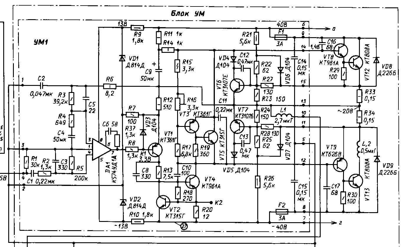

    Привет, копаюсь с браком второй версии.. греется ум, есть вопросы, но ветка какая-то неживая, может кто посоветует форум по ремонту брига, где бы пообщаться.. спасибо
    Странно, ум греется у вас, а вопросы появляются у нас...
    1. ток покоя выходных транзисторов проверяли? Соответствует ли он (ток покоя) указанному на схеме?
    2. наблюдается ли ВЧ-генерация на выходе усилителя?
    Это - первые два. Остальные - по мере поступления ваших ответов.

    По сути
    Ток регулируется , поставил на эмитерных резисторах по 60мА ( падение 20 мВ)
    Вч генерации цифровым осцилом не вижу.
    Греется цепь резисторов R21 -R26 за пару минут 70 градусов. R21 и -R26 вместо 5.6к стоят с завода 4.3 к. Питание 43 в ( сеть 237) на R21 падает 41 в .. поменял на 2х ватные, стояли 0.5 .. чтобы быстро не сгорели.. r22 стоит с завода. 18 ли вместо 62 по схеме . Остальные такие же.. диоды вокруг целые.. напряжения на транзисторах померял.. не пробиты похоже..
    По моему что-то с из режимами .. так глубоко не разбираюсь.. отвёз мастеру с Авито.. сам месяц копался .. )) спасибо, если вернут и будут проблемы, попрошу помощи..
    Хорощо бы прилагать схему, по которой работаете.
    А так - надеюсь, починят, а не сломают ещё больше.
    Удачи!
    PS
    Смотрю сюда, на R21 и R26 - с завода по 5k6, действительно рассеивается по ~триста-с-гаком милливатт, многовато для выбранных резисторов...
