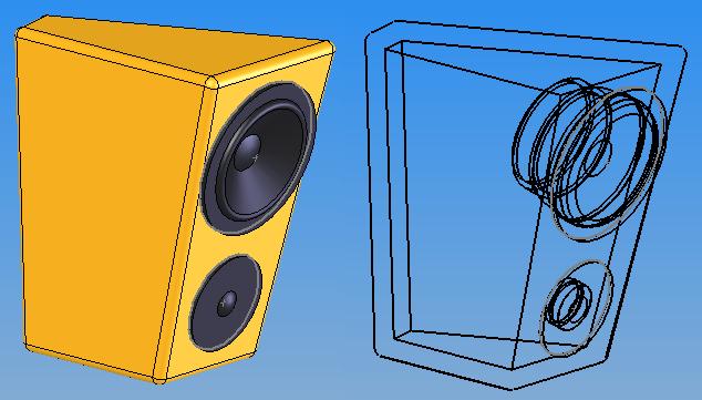

    Идея! Проект кривые колонки
    Собираюсь делать себе "тылы". Идею подсмотрел у Клячина http://www.klyachin.ru/images/minimo...nniy-B-nap.jpg (у кого ее подсмотрел Клячин, не знаю).
    Исходя из принципа: "фронт должен играть музыку, а тыл - хотя бы не портить интерьер", решил сначала делать корпус, а потом подбирать под него головки.
    Выбрал такую форму корпуса: см. прил. (клеммной колодки пока нет) Одна боковая стенка соприкасается со стеной; верх, низ и задняя стенка - перпендикулярны к стене. Передняя стенка - перпендикурна прямой, проходящей через центр колнки и ухо слушателя.
    Принял расстояния до слушателя: (1250, 400, 300). Третий день считаю корпус, вспомнил почти весь курс линейной геометрии, уже почти сошлось .
    Пока получается ЗЯ с габаритными размерами 300х300х182мм. Внутренний объем - около 5 литров. Если что, можно высоту увеличить.
    Твитер внизу вроде бы для улучшения восприятия высоких (на самом деле верхняя часть передка шире, соответственно туда легче воткнуть НЧ динамик).
    Самое главное, головки: тут нужен совет. Пока планирую потренироваться на кошках (ACALab MB1324.8 и T25.8). Серьезно считать еще даже не пытался (см. принцип выше), но на первый взгляд подходит. Если процесс пойдет нормально, возможно заменю на что-нибудь покруче (жду рекомендаций).
    Пилиться это все будет не раньше лета (ох уж и потр..ся придется!), пока занимаюсь теорией.
    Корпус планирую делать их ДСП 16 мм. Собирать - на клей и шурупы. Остается открытым вопрос о звукопоглотителе. Также неясно как закруглить кромки.
    Отделка - скорее всего покраска (если углы будут скругленые, то тем более).
    В общем, пока все.
    Жду пожеланий от "нафиг оно надо" (вдруг разубедите) до полезных советов.

    Varcom, критиковать нечего, на тыл идея хорошая, делай
    Рубанком (обычным или электро) снимаешь фаску, далее закругляешь крупной шкуркой. Шпатлевать желательно, хорошо использовать автомобильную двухкомпонентную шпатлевку.

    Есть такая насадка на дрель - фреза называтся, после некоторой тренировки все получается с закруглениями на ура.

    форма хорошая - минимизация стоячих волн внутри корпуса,
    для полной красоты еше треугольничек в качестве задней стенки
    лучше передней, дифракция более предсказуемая.

    передняя и так типа трапеция,что уже хорошо

    Одобрямс. Оформление ЗЯ? Хоть площадь боков небольшая, распорка не помешает.
    ИМХО - не парься с АКАЛАБом. Поищи приличные фирменные динамики для ЗЯ и с низким эквивалентным объемом. Тогда на твои 5 литров будет не хуже 80 Гц - для тылов как раз.
    А у Александра то ФИ, судя по фотке...

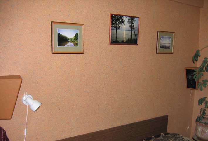

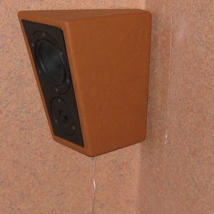

    Ну вот и близится к завершению процесс изготовления корпусов.
    Перепробовал варианты отделки: покраска - одинотонность показалась не инересной, обклейка пленкой - не получилась (большие швы при высыхынии пленки и проблемы на углах (см. рис)),
    в результате - обклейка дермантином. Последний вариант будто бы создан для такой формы колонок - мягкий дермантин аккуратно обтянул уголки.
    Немного не получилась передняя панель - промахнулся при подгонке фанеры (это видно на фото). Сейчас изобретаю другой вариант подложки (завтра-послезавтра изобрету).
    Итак задача №1 - не портить интерьер - выполнена.
    Динамики АСА МВ.1324.8 и НЕО Т.26. После экспериментов оставил немного измененный вариант фильтров Игоря Кутузова (за что ему большой респект ). Основные отличия - уменьшил резюк, даващий пищалку. Музыку в таком варианте долго не послушаешь, зато эффекты в кино выглядят (выслышат??? ) интереснее, да и драйва побольше. Ведь это тылы как-никак.
    Понравилась передача серединки басовиком. ИМХО самое оно для центрального канала.
    Самое больное место - бас. В 5.5 литрах закрытого ящика получаем по паспорту 100 Гц по -3Дб. Проверял генератором тонов, примерно так и есть: 100 Гц звучат послабее 150 Гц, 80 Гц заметно тише, но еще слышно. В общем можно смело утверждать, что нижняя граница - 100 Гц.
    В общем звук вполне не плох. Осенью-зимой поиграюсь с фильрами (ради этого даже сделал би-вайринг), авось еще чего-нибудь выжму. По хорошему, конечно, померить бы, да нечем.

    можно бы автомобильным карпетом как вариант
    знамо дело сзади ухи ВЧ слышат похуже.
